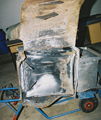

  7. #7 Pascal82, 30.10.2009
    Pascal82
    Pascal82
    11.08.2008
    1.519
    techniker
    Bayern Oberpfalz
    hallo,
    beim anblick der bilder wird einem schon etwas anders,
    da sollte wirklich keiner selbst dran rumfummeln der sich nicht auskennt....

    Na gut, dann hier (Schornsteinbrand/Rußbrand) noch etwas, ist gerade fertig geworden. Das sollte sich jeder Holzheizer hinter die Ohren schreiben :biggthumpup:

    Hallo bruno,
    so ein schornsteinbrand sieht aber schon geil aus, vorallem wenns draußen dunkel ist und oben das feuer nen meter rausschlägt:-))))
    habs schon mal live gesehen......

    Moin Pascal,
    richtig, so ein Bild hatte ich vergessen. Ich habe es jetzt eingefügt :biggthumpup:
