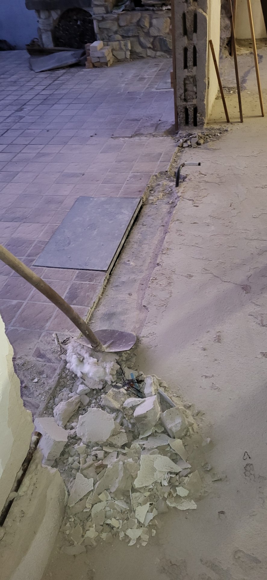

    ich möchte die unten gezeigte Maueröffnung, die das Betreten der Terrasse erlaubt, in eine kleine und eine große Öffnung teilen. Dies, mit Hilfe eines Holzpfeilers (200x240), der aus vier KVH-Balken 100x120mm besteht. Warum so massiv: weil eine Hebe-Schiebetür an die eine und eine Terrassentür an die andere Seite des Pfeilers kommt.
    Zuvor war ein Großteil der Öffnung mit einer Brüstung in 24er Mauerwerk bedeckt (dort wo die Schaufel steht). Nun ist nur noch die Mauersperrschicht (Bitumenbahn) vorhanden.
    Meine Fragen sind:
    Worauf würdet Ihr das KVH stellen? (Ich nehme an, nicht direkt auf die Bitumenbahn, oder doch?)
    Wie würdet Ihr das KVH am Boden befestigen?
    Danke für Eure Meinung und Grüße!

    Moin. Ich würde den Kvh-Balken nicht direkt auf den Betonboden stellen auch wenn eine Bitumenbahn als Horizontalsperre vh. ist. Grund: Min 10cm über Bodenbelag bleiben damit überhaupt gar keine Feuchtigkeit den Balken erreichen kann. (Regenwasser,Spritzwasser) Ich gehe davon aus das unterhalb ein Streifenfundament vorhanden ist. Dann wäre meine vorgangsweise wie folgt:
    1. Bohrung durchführen (dm dem Riffelstahl entnehmen)
    2. U-Stützenschuh (bei deinem Vorhaben massivste Ausführung) mittels Injektionsmörtel einkleben
    3. Balken montieren.
    Die U-Stützenschuhe gibt es auf zum aufdübeln mittels 4. Schrauben (Dann bitte VA4) anstatt Eindübel/Kleben/Betonieren.
    Später die Aussenverkleidung bis auf Pflaster laufen lassen und innen ggf. mit Blech oder anderweitig verkleiden.
    Hoffe ich konnte helfen.
