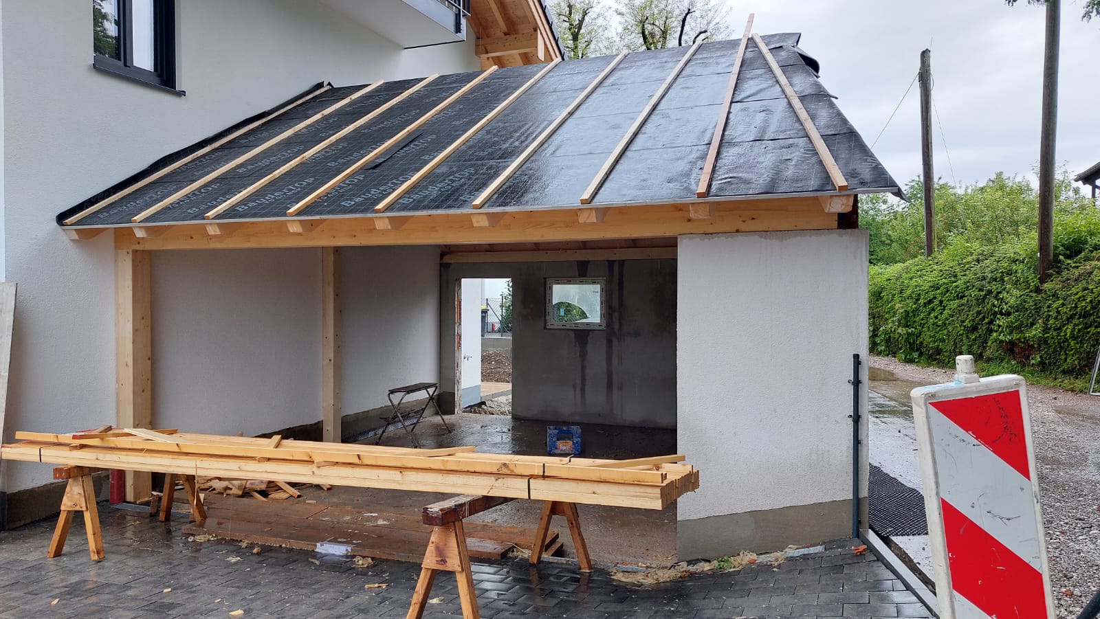

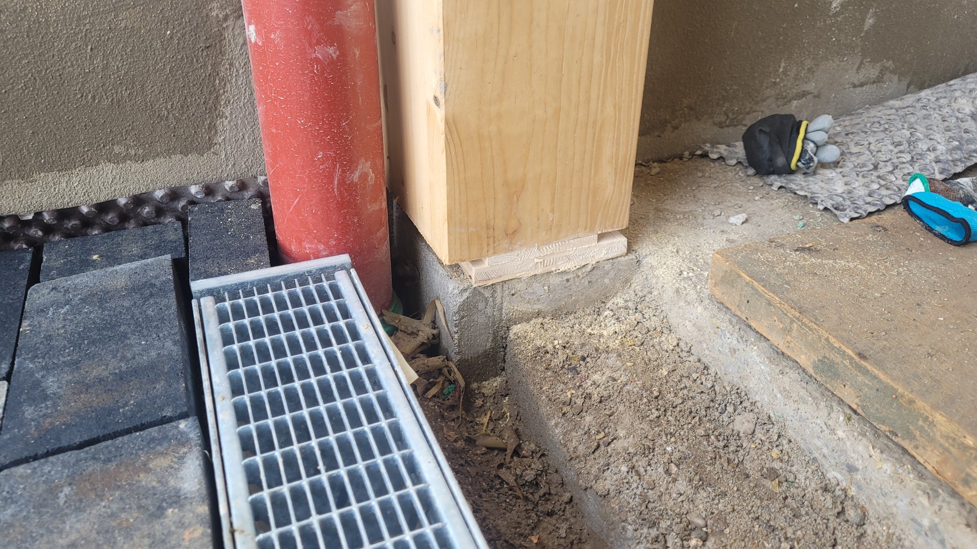

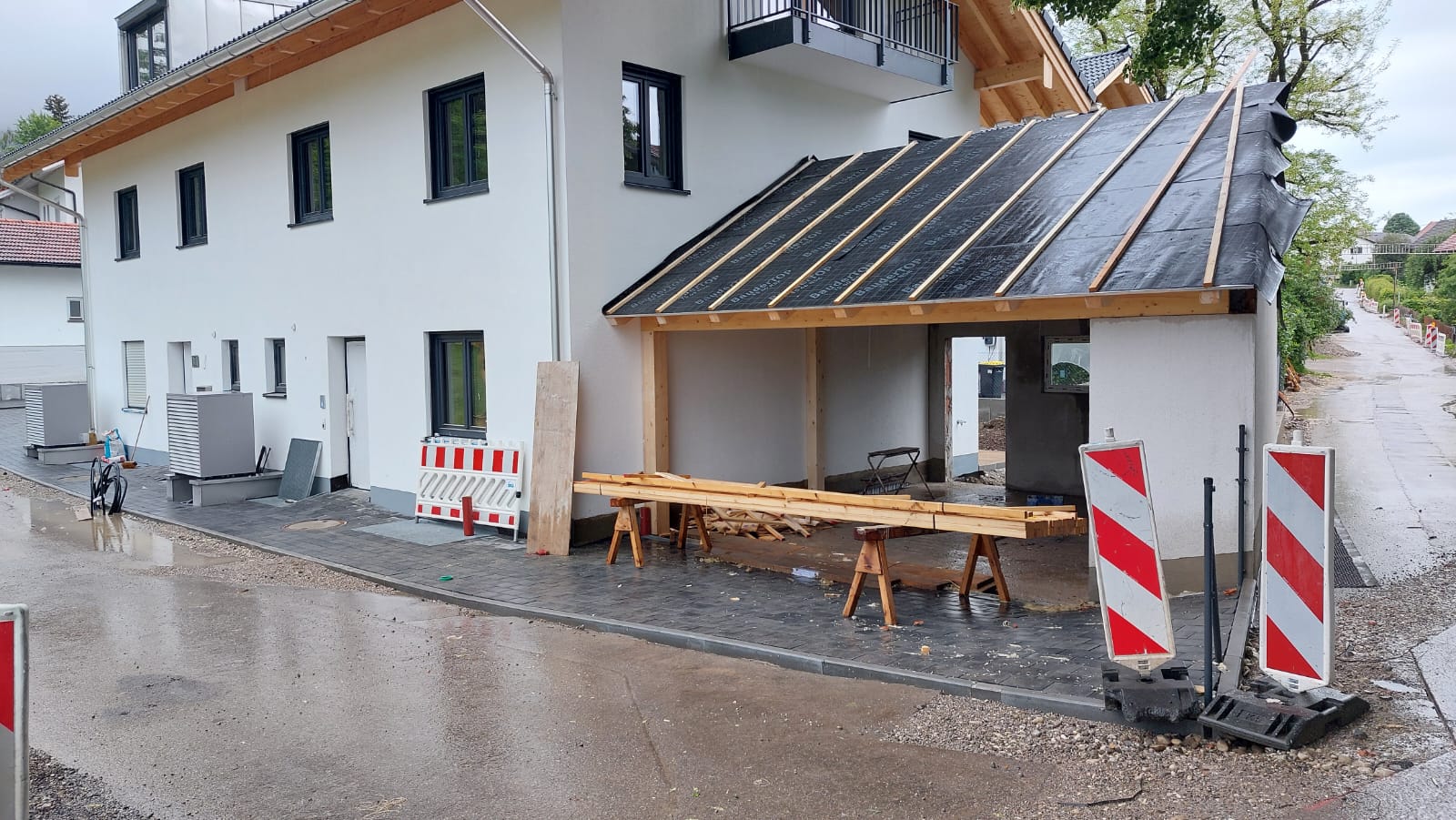

    Habe jetzt 2 schlaflose Nächte hinter mir, seit ich das gesehen habe. Vielleicht hat ja jemand fachlichen Input für mich. Wir bauen mit einem Bauträger, und der ist ohnehin schon im Verzug.
    Bin natürlich davon ausgegangen, dass auch auf der linken Seite vom Garagentor gemauert wird. Nun steht da ein Stützbalken direkt auf dem Fundament. Ich befürchte, dass der Feuchtigkeit zieht, mit allen unangenehmen Folgen. Was meint ihr denn dazu? Garage_von_vorne.jpeg Garage_von_vorne_2.jpeg

    Da kannste die Uhr nachstellen, wann der weggerottet ist...
    Pfostenträger ohne Diskussion

    Hast du noch nen Foto, was noch weiter weg ist?
    Sieht auf dem zweiten Bild aus, als sei da ein Spalt. Bitte nochmal näher fotografieren. Haben die das dann mit Winkeln festgedübelt oder wie?

    Klar gehört da eine Trennlage dazwischen bzw in der Regel Luft.. aber lange wird es dir trotzdem heben, auch wenn keine Luftzirkulation stattfindet..
    Ist ja Konstruktiv vor Wasser geschützt.. Oben ist dicht
    Und unterschätzt Fichten Holz nicht.. das wird in oft getan..

    Ich sehe da einen Zwischenraum.

    Schon Mal ein Carport gebaut? Spritzwasser geht bis zu 30cm.. es gibt genügend Balkenschuhe die in der Praxis keine 30cm abdecken.. das eine ist Theorie das andere Praxis..
    Natürlich ist es besser das es vom Spritzwasser entfernt ist !!! Das die Konstruktion nicht korrekt ist, da sind wir uns einig
    Aber so schnell wird der der Balken trotzdem nicht ab faulen, wie in deinem Kommentar..
    Stehendes Wasser das wäre ein Grund zum ABFAULEN.. also Holz konstant über dem Fasersättigungsbereich..

    @Fred Astair: Im jetzigen Stadium lässt sich das Problem noch mit überschaubarem Aufwand lösen: Fusspfette leicht anheben, Stützpfosten entfernen, prov. Abstützen, Fundament für Pfostenträger erstellen, Pfostenträger Edelsta
    hl einbetonieren, Stützpfosten einbauen.
    Der von dir vorgeschlagene Weg wird so enden, dass das Dach eingedeckt ist, das Garagentor eingebaut und der Stützpfosten so in die Gesamtkonstruktion eingebunden ist, dass die von mir beschriebene Vorgehensweise nicht mehr zumutbar ist.
    Wenn ich an der Stelle des Treaderstellers wäre, dann würde ich zum Bauträger sagen: Ich will das da ein Edelstahlpfostenträger hinkommt. Die Kosten übernehme ich zur Hälfte.
    Dann könnte ich wieder ruhig schlafen. Einen Gutachter am Ende (erfolglos) auf den Bauträger zu hetzen, kostet in etwa das gleiche.

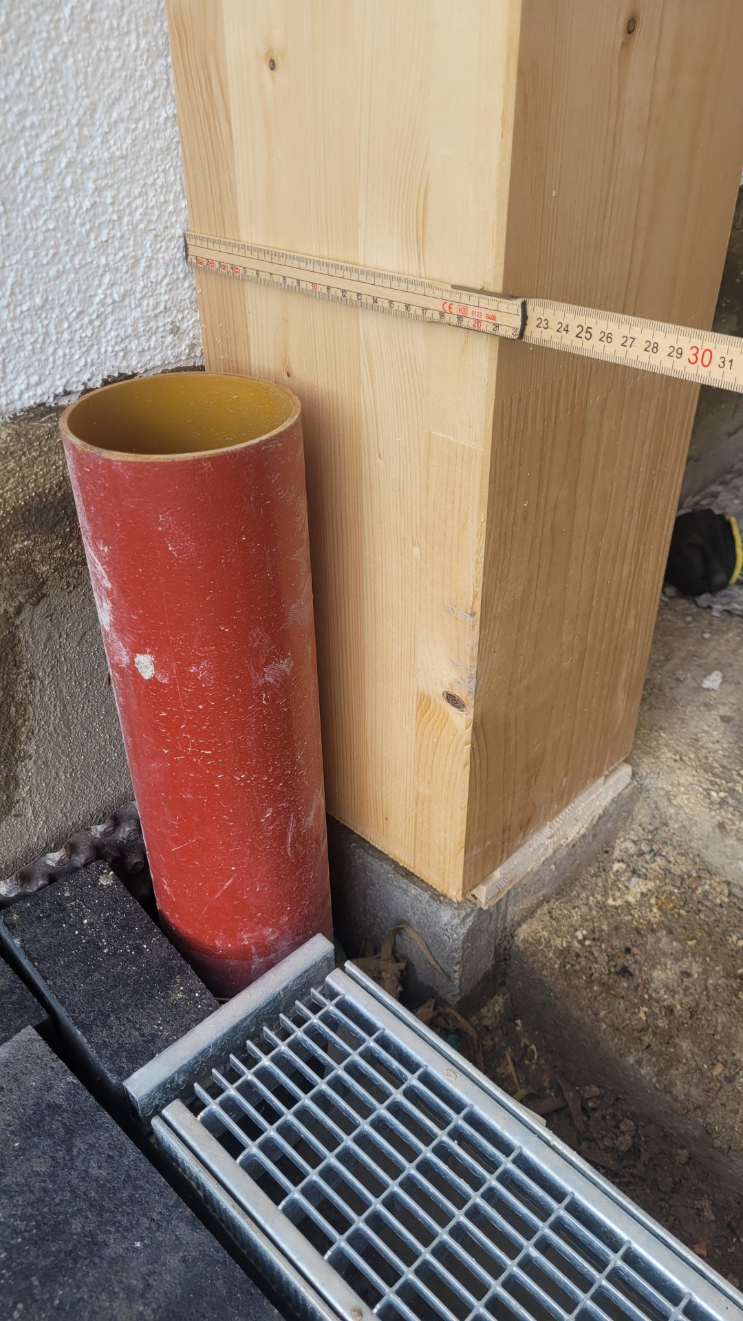

    Servus beinander, vielen Dank für die Hinweise (Bilder aus der Nähe unten)!
    Also angekommen bei mir ist: "Das geht gar nicht".
    Wegen rechtzeitig reklamieren: Am Montag wurde wohl mit den Arbeiten begonnen, am Mittwoch standen bereits die Mauern einschließlich dem Putz, und am Donnerstag wurden die Holzarbeiten durchgeführt. Ihr könnt euch vielleicht vorstellen, wie ich geschaut habe. Erst rührt sich 3 Wochen nichts, dann mal 3 Tage nicht vor Ort, und das Wesentliche verpasst. Keine Ahnung, wie tief die unter der Bodenplatte ausgeschachtet haben.
    War heute auf der Baustelle und habe noch Bilder aus der Nähe gemacht:
    Liebe Grüße, Uli

    Die Unterlage aus Holzbrettchen macht die Sache leider nicht besser, eher im Gegenteil. Und wenn ich mir den Sockelbereich ohne Kiesrand so anschaue, wäre es vermutlich sinnvoll auch da noch etwas Zeit zu investieren. Mach doch mal die Pflastersteine entlang der Hauswand raus und schau nach, ob der Putz abgedichtet wurde. Wenn die Abdichtung das hellgraue sein soll, dann prüfen wie weit das nach unten gezogen wurde und frag mal, was für ein Material das ist.

    Abschneiden und verstellbaren Pfostenträger reinsetzen wäre wohl eine Lösung aber den bekommt man ja nicht mehr mit dem Punktfundament und den Pfosten verschraubt.

    Sehe da kein Problem: Wie bereits beschrieben, Fußpfette leicht anheben, abstützen, Holzpfosten rausnehmen, kürzen und mit schraubbarem Pfostenträger (z.B. von Pitzl) wieder einsetzen. Für einen versierten Zimmermann kein Problem.

    Man muß da auch gar nicht drüber diskutieren. Wenn man nicht in der Lage ist, den Spritzschutz einzuhalten, sollte man besser den Beruf wechseln.
    Hier sehe ich aber einen Planungsfehler (falls es überhaupt eine Planung gibt). Wenn da noch ein Garagentor reinkommt, dann kommt man auch mit nem Pfostenanker nicht weiter. Hier hätte der Sockel anders geplant werden müssen und dann erst den Pfosten druff. Gerade Garage, im Winter Schnee am Auto, Bodenplatte schwimmt, muß ich mehr sagen?

    Auf dem Bild sehe ich ein großzügiges Gefälle - ich glaub da wird nichts schwimmen.
