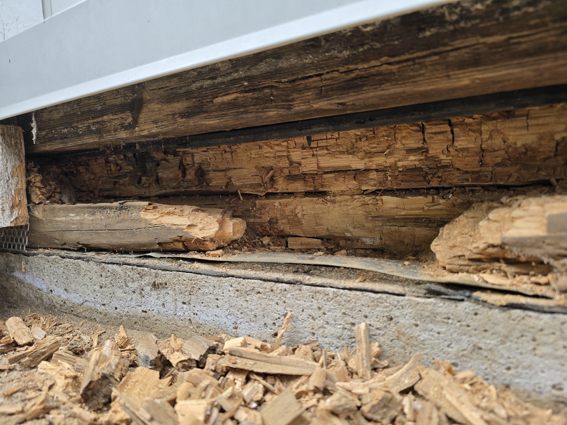

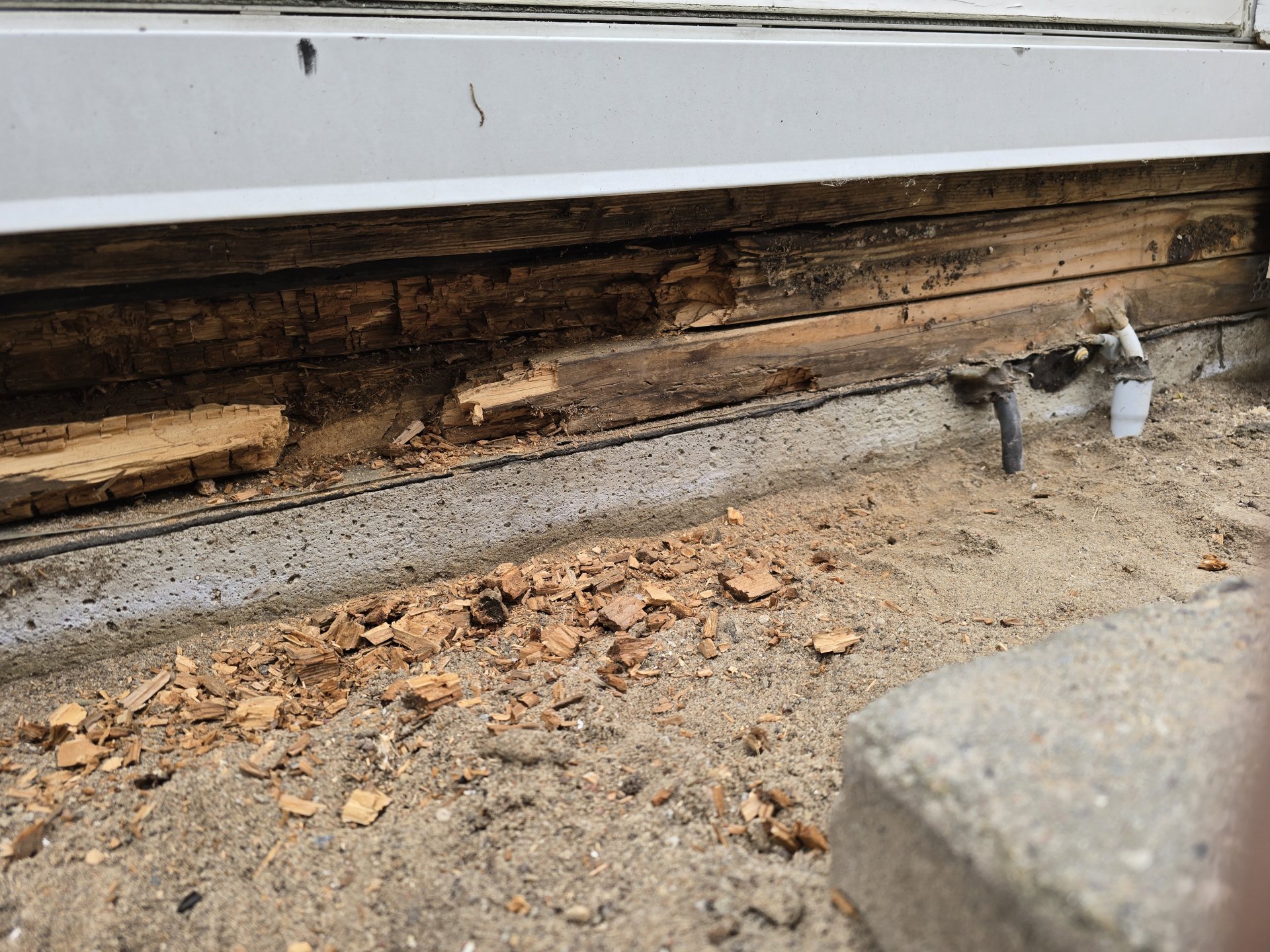

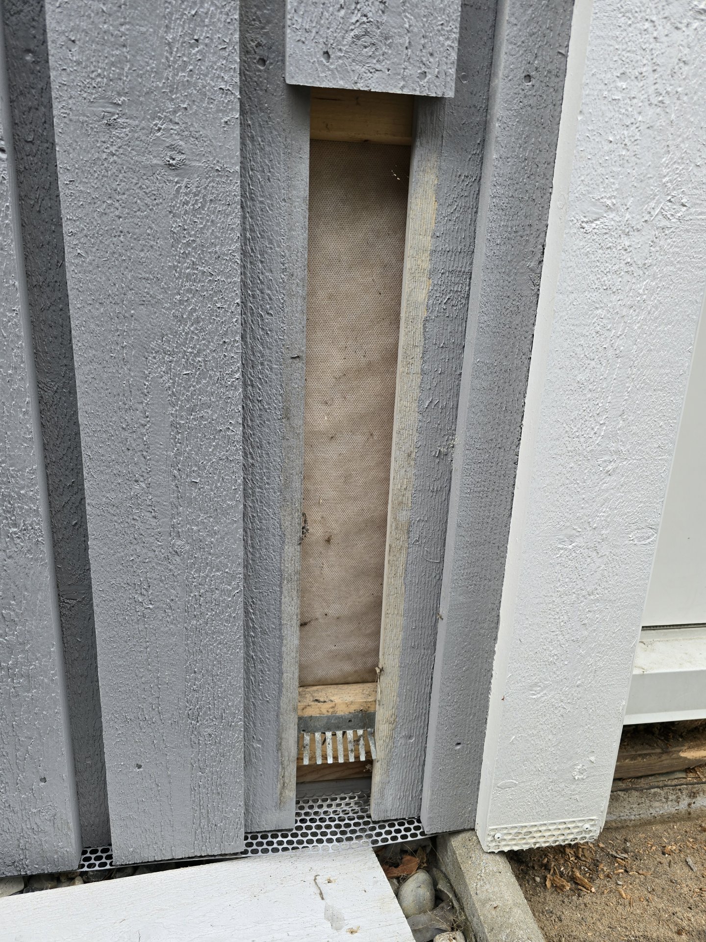

    wir haben von 3 Jahren ein gebrauchtes Fertighaus von eksjöhus mit Bj. 2010 gekauft.
    Leider haben wir festgestellt das an der Seitentür die Türleibung gammelt. Nachdem wir auch die Steine vom Weg entfernt haben mussten wir mit entsetzt feststellen das es dort einen massiven Wasserschaden gibt. Die Steine lagen bis an die Schwelle.
    Kennt jemand solche Probleme?

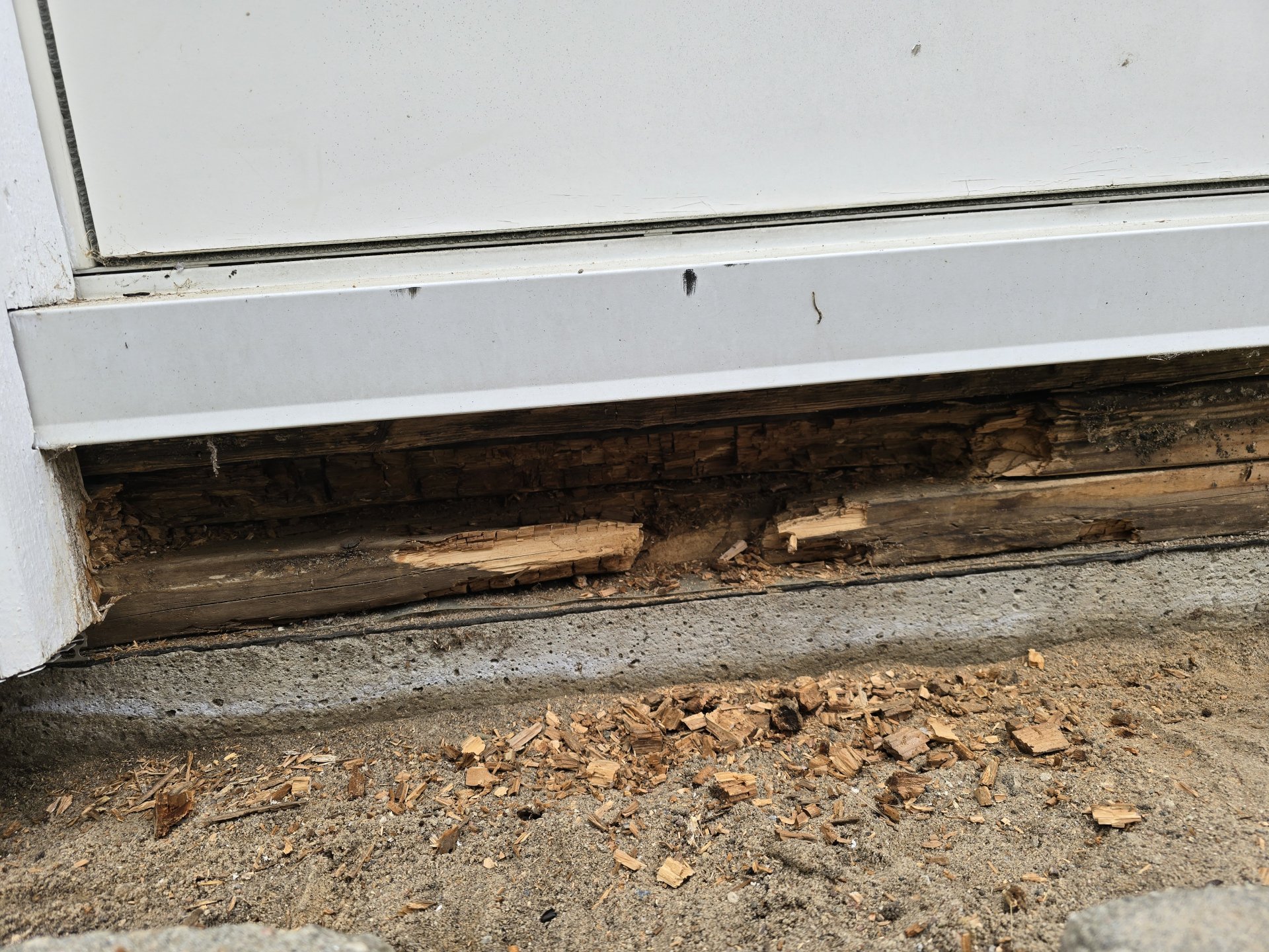

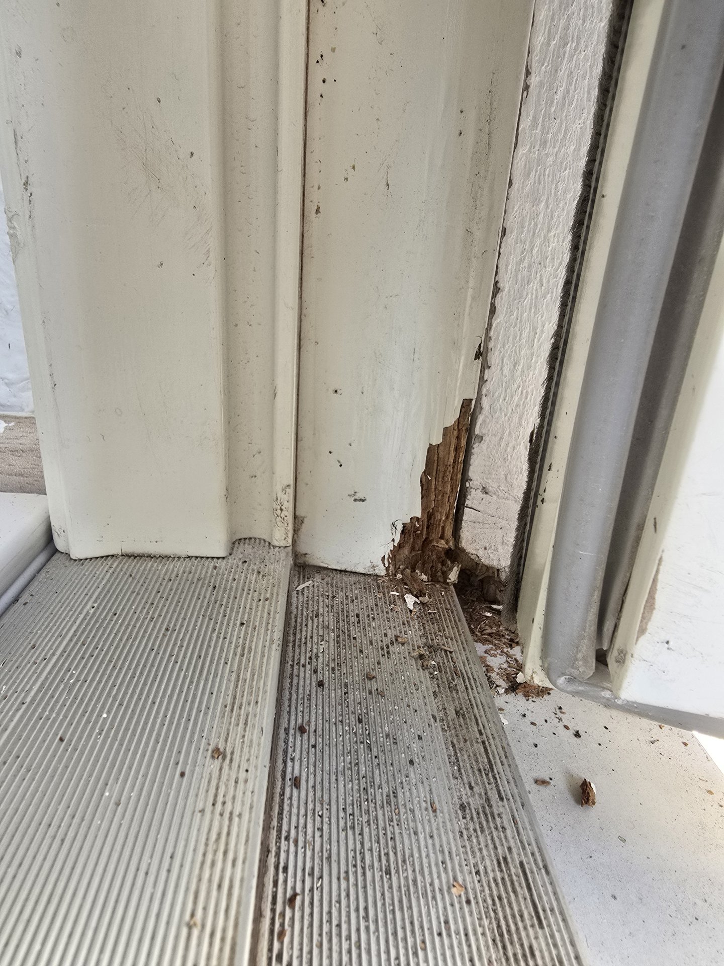

    Es sieht so aus als wäre das Wasser links und rechts an der Tür am Blech vorbei gelaufen. Die Schwelle ist total vergammelt, auch innen...
    Habe etwas Sorge das die ganze Wand unten defekt ist. Habe links mal die Leibung abgetrennt und geschaut, außen sieht die Schwelle noch ok aus, meint ihr anbohren im Winkel macht Sinn zu schauen ob es innen defekt ist?
    Die Hauswand ist Südseite ohne Dach / größem Überstanden.
    Am Mittwoch kommt auch ein Zimmermann - der auch Fachwerkhäuser repariert.

    Ursache 1: siehe Zitat fett, 30 cm Spritzschutz, nicht 3 cm, wenn, dann, aber nicht vorhanden:
    Ursache 2: mangelnde Abdichtung im Schwellenbereich bodentiefe Elemente
    Wand aufmachen und schauen wie weit die Schwelle geschädigt ist. Das wird ne größere Aktion.
    Für die Zukunft: ordnungsgemäßen Spritzschutz herstellen, gibt dafür diverse Beispiele im Netz.

    Moin,
    danke!

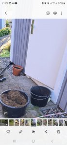

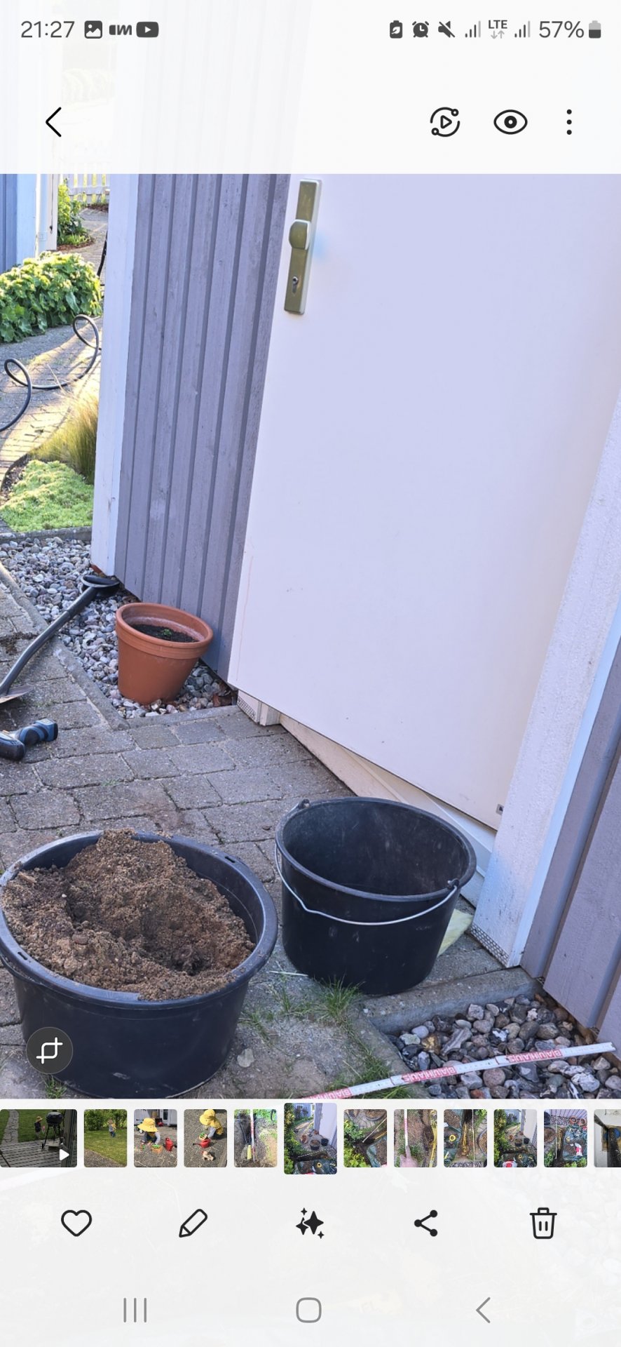

    Ja, der Abstand vom Sockel zum Kies ist laut Vorgabe mind. 15cm. Habe mal gemessen, meinst so um die 8cm oder so, ich grabe das auf jeden Fall ab und passe das an. Baupfusch von feinsten...
    Das Holz ist innen Staub trocken, aber hier hat es auch Wochen nicht mehr richtig geregnet. Hatten nach Starkregen und Wind (wohnen an der Küste) schon ein paar mal gesehen das Wasser auf dem Türrahmen unten stand. Die Seite ist Süd.
    Wir hoffen das Wasser ist über die Tür gekommen, aber vermutlich die letzten 14 Jahre...

    Die Schwelle gehört grundsätzlich immer und überall abgedichtet! du solltest mal ein paar Bretter an einer anderen Stellen entfernen und sehen, ob es dort eine Abdichtung gibt. Was mich auch noch interessieren würde, wo läuft das Wasser seitlich auf dem Wetterschenkel hin, unter den Putz und dann????

    Putz? Du meinst das Futterbrett da in weiß? Und davor das weiße Blech? (ich sag mal Fensterbank in Miniformat) Wenn die gut waren, dann ist es hinter dem Brett aufgekantet, kann dann letztendlich nur nach vorn ablaufen. Das Detail hier ist, gelinde gesagt, fürn Ar..h. Und wenn dann noch rangepflastert wird, isses richtig fürn Ar...h. Das hätte man schon vor Pflasterung sehen müssen, daß da irgendwas fehlt. Ich vermute mal, da haben die seinerzeit nur ein weißes Futterbrett untergebastelt, was dann im Zuge der Pflasterung weggerissen wurde, frei nach dem Motto: könnte ja wegrotten....
    Im übrigen: keine 3 cm, keine 15 cm (mit Ausnahmen), 30 cm. Punkt.

    Wie ist das mit Abdichtung gemeint? Nach außen/ vorne unterhalb der Leibung?
    Habe noch ein altes Bild gefunden, da sieht man das dieses Zierbrett einfach unter dem "Wasserblech" angeschraubt war und darunter die Steine. Keine Tropfkante oder co dran.
    Die Ecken des Blech und der Zierrahmen an der Tür haben keine Dichtung in den Ecken. Vermute das Wasser ist da durch.
    Ich kann mal noch ein Bild machen. Eine. ähnliche Situation gibt es am Wohnzimmerfenster / Tür auch. Werde dort ganz sicher nochmal alles auf machen und besser nachschauen und nachbessern.

    Das Blech ist hochgekanntet hinten, aber die Ecke sah so aus als würde es irgendwie dahinter laufen können... Versuch das mal noch zu fotografieren- wobei ich die Nägel schon raus habe und der Einbau nicht mehr 100% nachstellbar ist
