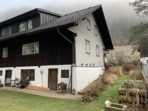

    Hallo Experten,
    ich habe ein 110 Jahre altes Haus aus und will dieses nun sanieren. Der Keller ist aus massiven Beton / Steingemisch mit teilweise bis zu 50cm dicken Mauern. Auf diesen Mauern sind 18cm starte Holztrame verlegt. EG wird jetzte saniert. Der OG (Dachausbau) ist bereits saniert.
    Die Aussenfassade besteht zur Zeit aus:
    Sichtschalung 2cm
    18cm vertikalen Balken
    zwischen den Balken - Luft
    2cm Schalung
    2cm Verputz (inkl. Verputzhölzer quer genagelt)
    Die Aussensichtschalung will ich erhalten, dh. ich kann nur von innen arbeiten.
    Mein nicht fundierter Plan wäre:
    18cm Mineraldämmplatte zwischen die Balken,
    Dampfbremse
    22mm OSB Platte (hier kann ich auch die Verkabelung aussparen)
    12,5mm Gipskartonplatte
    Muss ich eine Hinterlüftung einbauen?
    Muss ich die Dämmung auf der Aussenseite irgendwie schützen?
    danke für die Infos!
    lg b.

  8. #8 Andreas Teich, 19.01.2020
    Andreas Teich
    Andreas Teich
    20.03.2012
    3.101
    526
    Bonn und Kärnten/Österreich
    Keine Mineralwolle/Glaswolle/OSB verwenden-
    schlechterer Hitzeschutz und Schalldämmung,, keine Kapillarität- daher keine Feuchteableitung,
    viel stärkere Durchströmung der äußeren Dämmschicht.
    Wenn wegen der großen Dachübesrtände kein Regen an die Schalung kommt kannst du innen auf die Balken verputzbare Holzfaserplatten schrauben und in den Zwischenraum Zellulosedämmung einblasen lassen.
    Die Holzfaserplatten zB mit Lehmputz versehen.
    Falls Elektroinstallationen benötigt werden zB luftdichte Kaiser-Unterputzdoesen verwenden.
    Quer auf die senkrechten Balken kannst du unter den Holzfaserplatten zur besseren Nivellierung Bohlen anschrauben-
    Abstand zueinander ca 30-60 cm
    Sofern Schlagregen möglich ist zuerst ca 20 mm Leisten als Abstandshalter an die senkrechten Balken schrauben
    und von innen Holzfaserunterdachplatten dazwischen befestigen.
    Dagegen kann die zellulosedämmung geblasen werden.
    Holzfaser- oder Hanfdämmplatten sind auch möglich.
    Neben ökologischen Vorteilen ist der o.g. Aufbau bauphysikalische einwandfrei und viel fehlerresistenter.
    So ein schönes altes Gebäude würde ich nicht mit unpassenden Materialien verschandeln
    Wo steht das Haus?

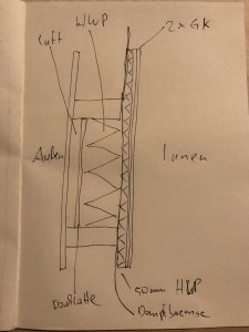

  9. #9 Fabian Weber, 19.01.2020
    15.335
    5.945
    Die Mischung aus @Skogen und @BaUT würde ich sagen.
    Du kannst nicht voll durchdämmen sondern solltest zur Außenverschalung ca. 4cm Abstand lassen. Das ganze dann mit Steico oder anderer Holzfaserdämmung herstellen, bei der man auf die Schutzbahn verzichten kann.
    Innen würde ich bei dem ganzen Gebastel noch 50mm Untersparren (Pfosten)- Dämmung ebenfalls aus Holzfaser machen.
    Anbei kleine Grundrißskizze...

    Wir haben mal ne alte Mühle saniert. Da haben wir ne Luftschicht hergestellt, UDP in die Gefache rein. Mit Zellulose dann vollgeblasen. Das Ständerwerk selbst war vom Statiker abgenommen, so daß man großflächig arbeiten konnte. Du solltest hier aufpassen, was Deine 2 cm Schalung bewirken sollen. Scheibe? Dann brauchst Du irgendwas in Sachen OSB oder halt neue Schalung. Nicht, daß Dir beim Abriß derselben die Bude zusammenbricht. Wenn Dir die Fläche nicht weh tut, Ständerwerk aufdoppeln. Ansonsten bin ich bei fabian
