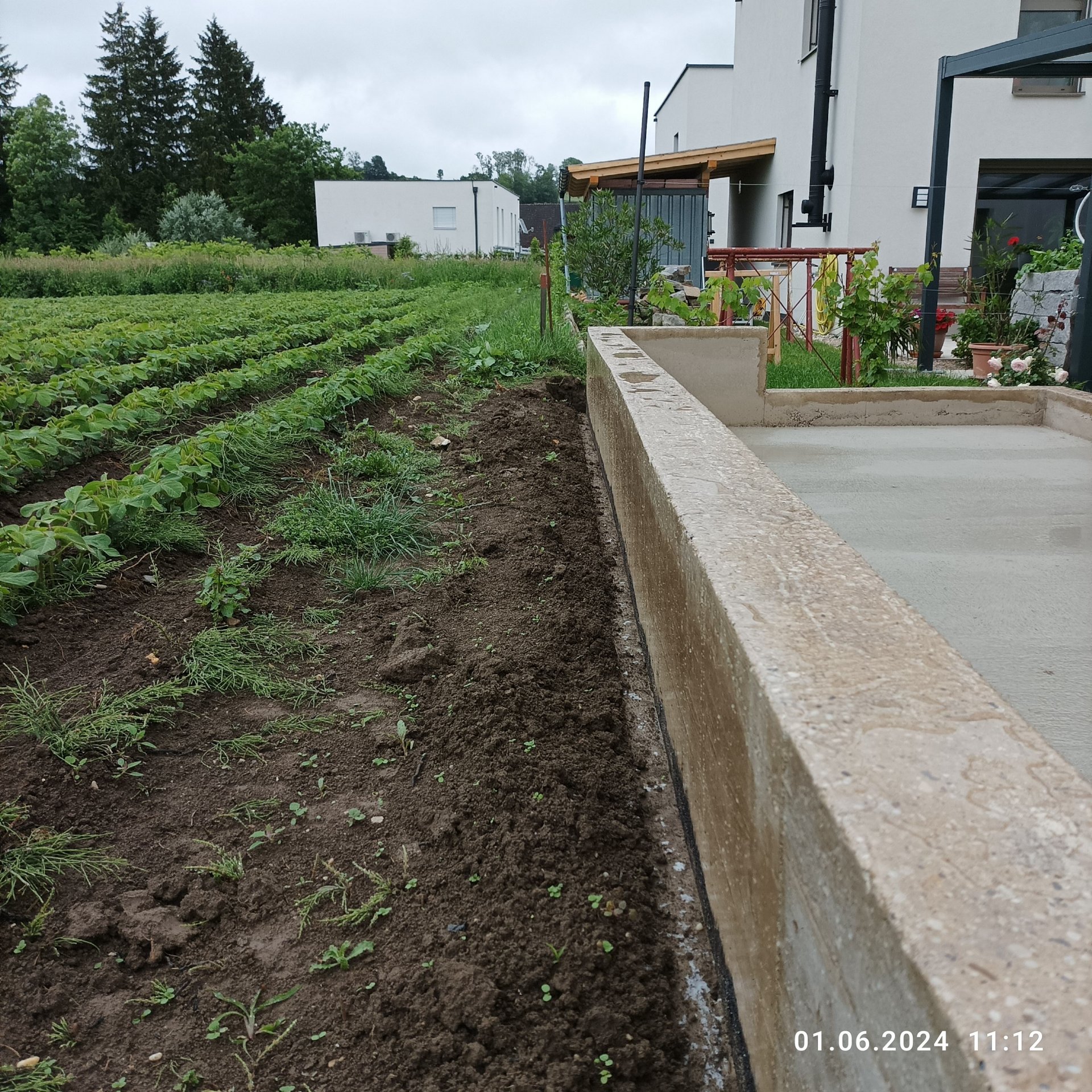

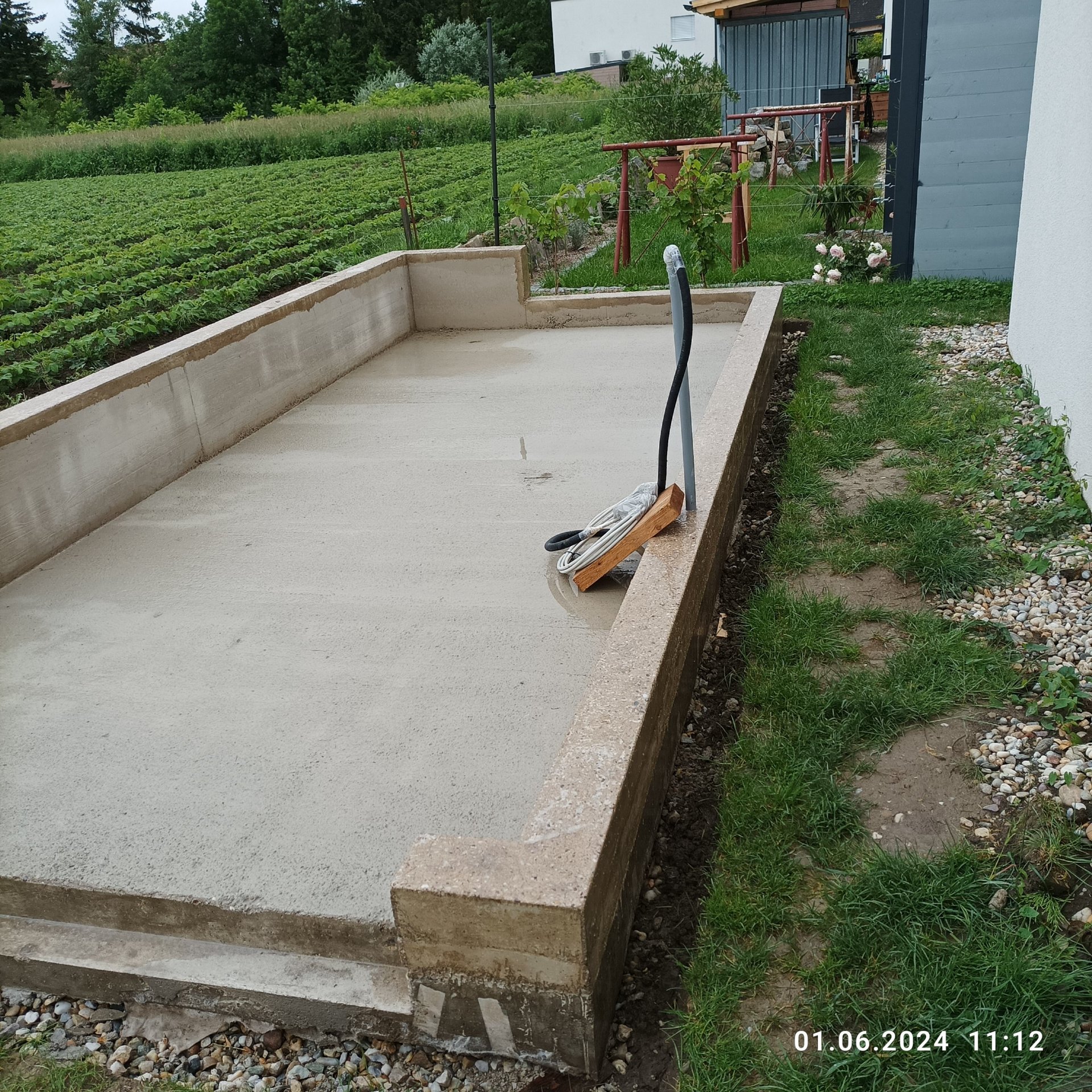

    Ich möchte ein Gerätehaus 5,5x2,5 meter im Holzrahmenbau
    auf eine halbhochen Betonsockel mit 15 -17 cm stärke montieren.Dieser ist ringsum mit Flüssigkunstoff abgedichtet.Es sollten aussen 18 mm osb Platten mit 2-5 cm VWS drauf kommen.
    Jetzt zu meinen Fragen: Sollte der Holzrahmen über die Aussenkante Betonmauer drüberstehen (Richtung Acker)oder ist das egal?Welche Tiefe des Balken als Bodenschwelle würde sich anbieten ? Der Dübel sollte ja mittig auf dem BetonSockel sein wegen Ausbruch.bzw welche Dübel haben weniger Spreitzdruck?Solte zwischen Beton und Holzschwelle noch zusätzlich was drunter oder reicht Flüssigkunstoff?Wie sollte der Anschluss im Detail sein um Feuchtigkeit abzugrenzen?
    Anbei Fotos .Ich danke euch für die Hilfestellung meines Projektes!!

    Dübel nimmst du die, die bei denen der Randabstand zu deinem Betonfundament passt. Da ich die Breite vom Fundament nicht kenne, kann ich hier keine Empfehlung geben.
    Der Bolzenanker von Fischer braucht z.Bsp. in de 10mm Variante 45mm Randabstand. Dann brauchst du also mindestens 10cm breiten Beton. Die werden mit Drehmomentschlüssel angezogen und dann wird sicher auch nichts reißen, wenn dein Beton nicht völlig vermurkst oder nicht ausgehärtet ist.
    Edit:// Wenn du mit
    Eine Breite von 15-17cm meinst, dann ist das doch prima.
    Dein Holz sollte aus konstruktiven Gründen dann wohl ähnlich breit sein, die höhe spielt fast keine Rolle, sollte halt für deine Schrauben passen. 6x14 oder 8x14 kriegt man vielleicht sogar im Baumarkt

    Würde eine Holzrahmenkonstruktion errichten und darauf eine Boden/Deckelschalung (was bedeutet "VWS"?). Holzrahmen auf die Aussenkante legen und Boden/Deckelschalung (oder eine andere Schalung) ca. 15 cm über den Betonsockel laufen lassen. Damit erübrigt sich die Frage nach der Unterlage unter dem Holzrahmen und es sieht ansprechend aus.
    Bei der Dachkonstruktion würde ich mich an deinem Haus orientieren, damit es ein einheitliches Bild ergibt.

    Da erübrigt sich gar nichts.
    Ja ein Entkopplungstreifen , setzte deine Balken bündig Außenkante Beton , abgedichtet mit FLK ( da anscheinend vorrätig) vom Beton auf den Balken.
    Warum du nun OSB benutzten willst verstehe ich nicht ganz und dann noch mit Dämmung, dämme doch die Gefache und schale aussen.

    Oder einfach ne Steico Putzträgerplatte wenn es um den Putz geht.

    Eventuell eine feine protect 60 mm , wobei wozu ein Gerätehaus unbeheizt , Luft - Winddicht dazu hat der TE sich nicht geäußert.

    Aufgrund Höhenunterschied Betonsockel/GOK erscheint mir eine Abdichtung in diesem Bereich entbehrlich zu sein. Sollte gegen den Sockel angefüllt werden (wovon abzuraten ist), sieht sie Sache anders aus. Als Putzuntergrund wäre auch Knauf Aquapanel Outdoor denkbar. Platten etwas über den Betonsockel laufen lassen, als konstruktiver Holzschutz.
