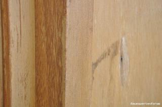

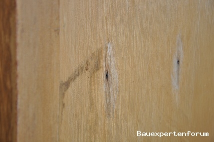

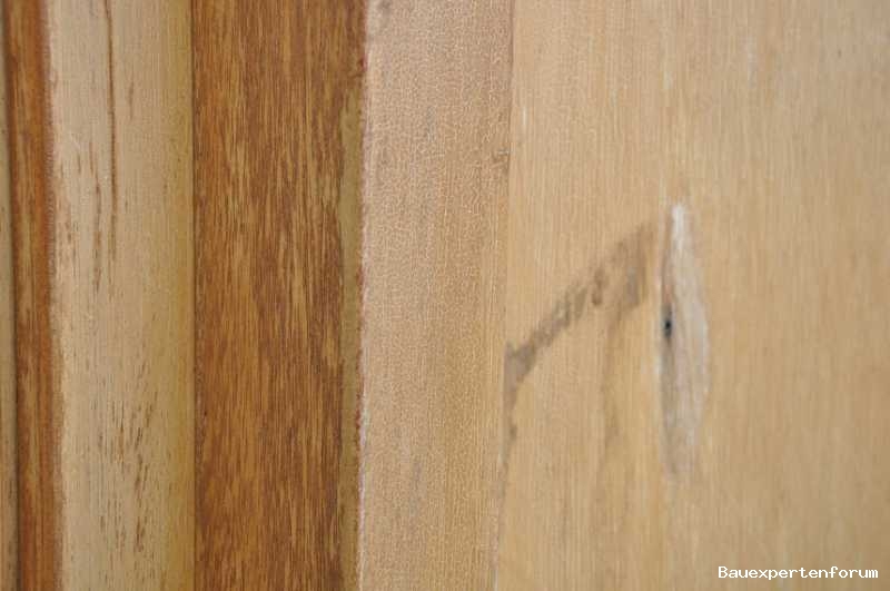

    Nachtrag: Warum kein Holz als Aussenfassade
    Um noch besser auf die Thematik einzugehen.
    Hier mal kurz zwei Bilder aus dem Büro. Die Holzaussenfassade dieses Dachs wurde vor 10 errichtet. So sieht's heute aus. Irgendwie wohl Klarlack drüber gestrichen... Nägel kommen raus... Das war damals ein State-of-the-art Dachaufbau was Architektenpreise gewonnen hat und und und..
    Deswegen mache ich mir solche Sorgen, welche Fassade wählen bei Dachaufbau aus Holz um die Konstruktion zu schützen. [​IMG][​IMG]

    schaut doch nicht übel aus, nach 10 jahren auf dem buckel.
    ich würde mir eher sorgen darüber machen:
    welchen BT - lach ! wählen um den BH zu schützen.?
