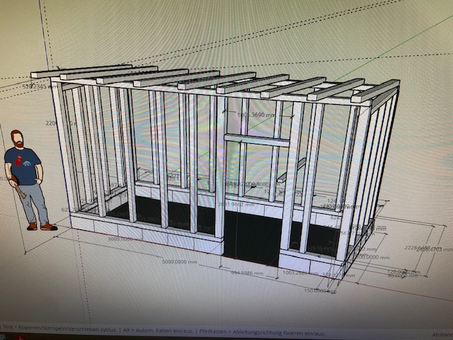

    Folgendermaßen würde ich meine Gartenhütte mit der Holzrahmenbauweise aufstellen bzw. bauen - eventuell hat der ein oder andere hier bereits Erfahrungen gemacht bzw. kann mir hierbei auch unter anderem sagen, dass dies gut bzw. totaler Blödsinn ist.
    Ein Betonfundament ist bereits vorhanden - dieses ist 5,5x2,5 (bebaut wird aber nur 4x2,5)
    Auf die Bodenplatte würde ich wie in erster Linie einmal eine Sockelreihe "betonieren"
    Schalsteine (15x50x25) mit Bewehrungsstahl ringsum (Türe natürlich ausgenommen)
    Die Schalsteine mit Beton auffüllen und anschließend glatt ziehen.
    Auf die Sockelreihe anschließend eine Mauersperrbahn gegen aufsteigende Feuchtigkeit
    auf die Mauersperrbahn würde ich anschließend meine Holzrahmenkonstruktion aufbauen
    Dies sollte in etwa wie folgt aussehen (siehe Anhang)
    Hierfür würde ich jeweils 4 Rahmen bauen und diese mit senkrechten Stehern verstärken + zusätzlich (noch nicht am Bild eingezeichneten) auf allen 4 Ecken "/" jeweils von waagrecht auf senkrecht (45°)
    Folgendes Holz mit folgenden Maßen würden verwendet werden: Staffel Fichte 5x8 (Dach: Fichte 5x14)
    So nun kommen wir zum meiner Meinung nach schwierigen Teil... der Wandaufbau
    Wandaufbau von innen nach außen wie folgt (Daten aus dem Internet bezogen: dataholz.eu -> Aussenwand awropo04a)
    • Gipsfaserplatte
    • senkrechte Holzstaffeln für eine Installationsebene (Diese kann ich auch weglassen)
    • Dampfbremse
    • Holzrahmenkonstruktion - inklusive Innenliegendem Dämmmaterial
    • Spannplatte p5
    • Fassadendämmung (Styropor oder alternativen)
    • Putz
    Die Wand bzw. die Dämmung soll hierbei über den Schalstein schauen - somit würde sich eine Wandstärke von ca. 17-20 cm ergeben.
    Ähnlich würde ich die Deckenkonstruktion von innen nach außen vornehmen (Daten aus dem Internet bezogen: dataholz.eu -> Decke gegen unbeheizt ddrtxn07a )
    • Gipsfaserplatte
    • Holzstaffeln für eine etwaige Installationsebene (Diese kann ich auch weglassen)
    • Holz Fichte Sparschalung (Fichtenbretter)
    • Dampfbremse
    • Holzrahmen - inklusive Innenliegendem Dämmmaterial)
    • Spannplatte
    • Dacheindeckung (ist noch offen)
    So nun zu meinen Fragen :-)
    • Kann ich das so machen^^? (Das ist natürlich die beste Frage - und ja ich weiß, man kann - ob es Sinn ergibt ist die viel wichtiger Frage)
    • Kann ich durch diesen Aufbau die Feuchtigkeit draußen lassen (Schimmelbildung - Holz etc.)
    • Besteht hierbei dir Chance, dass es nicht zwangsläufig sofort unter 0° hat - wenn eine Außentemperatur von -5° odg. besteht.
    • Gleiche Frage natürlich für die Wärme 37° im Schatten -> eventuell unter 30° in der Hütte :-)
    Eventuell habe ich ja Glück und der ein oder andere hat bereits so ein Projekt umgesetzt und/oder hat bessere alternativ Vorschläge/Verbesserungsvorschläge/etc.
    Danke jedenfalls einmal im Vorfeld und liebe Grüße

    Holzrahmenkonstruktionen find ich Klasse.
    Ich würde aber die Dämmung in Form von Mineralwolle zwischen die Raumen packen.
    Je mehr, desto besser. Wenn es frostfrei sein soll, sind 15-20cm nicht verkehrt.
    Aussen OSB zur Versteifung.
    Und auf die OSB kannst du alle möglichen Fassanden ranbasteln. Blech oder große Eternit Designplatten wären villeicht schick ?

    Das heißt, wenn ich das richtig lese, dann passt mein Aufbau grundsätzlich - nur würdest du richtig viel mineralwolle in die Holzrahmenkonstruktion reinstecken.
    Das diese "Dicht" (links - rechts - unten - oben) angebracht sein muss wusste ich bereits - aber du meinst, dass ich auf meine 8cm Staffel 15-20cm dicke Wolle hineinpacken sollte?
    Ahh, auf so eine Idee bin ich noch gar nicht gekommen - es gibt ja richtig nette "Fassadenplatten" - dann könnte ich diese ja montieren :-)

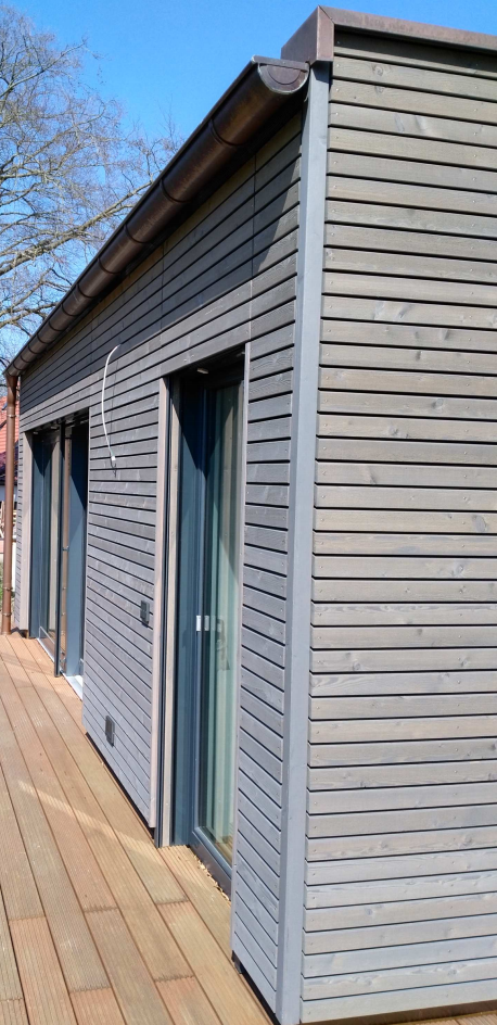

    Hier als Beispiel ein ähnliches Konstrukt mit Holzfassade:

    Nein. Für 15cm Wolle brauchst du 15cm Profil. Für 20cm dann 20cm.
    OSB aussen zur Aussteiffung bringt wirklich viel. Und man ist flexibel weil man so ziemlich alles ranschrauben kann.
    Auch Holzfassaden wie auf deinem Bild.
    Das mit Schallstein Betonsockel und Sperrbahn finde ich auch nicht schlecht. Nachteil: du musst aufpassen das du dort keine Wärmebrücke bekommst.
    Direkt auf 30cm WU Bodenplatte mit Perimeterdämmung finde ich irgendwie besser.
