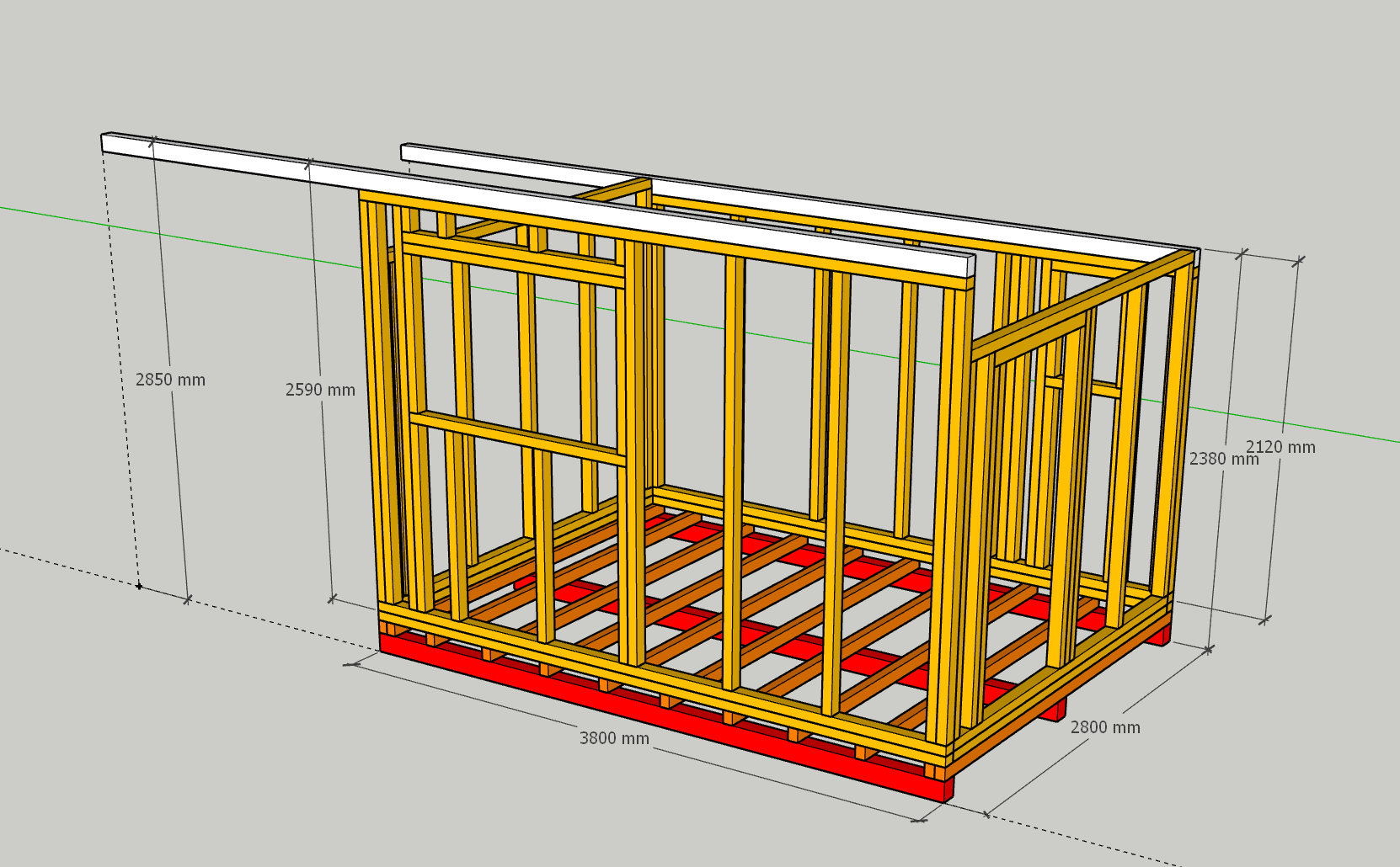

    Hallo aus Trier,
    ich plane gerade meinen beheizten Werkelschuppen in Holzrahmenbauweise.
    12 Punkfundamente (einbetonierte U-Pfostenträger) – darin liegen 12x10er KVH Fichte in 3 Reihen a ca. 4 Metern 20cm über dem Erdreich. Von allen Seiten kann also auf einer Höhe von 20cm Luft unter der Konstruktion zirkulieren.
    Auf die Fundamentbalken kommen quer 8x6er Sparren - dazwischen soll mit 4cm Steico Flex gedämmt werden. Ich plane dafür zwischen den 8x6ern Schalbretter einzusetzen (2,4cm Strärke), darauf engmaschiger Hasendraht (1x1cm oder kleiner), darauf dann diffusionsoffene Winddichtbahn / Unterspannbahn und dann die Steico Flex.
    Über die 8x6er kommt dann 22mm OSB die die Funktion der Aussteiffung soiwie Dampfbremse und Basis für einen etwaigen Fußbodenbelag übernimmt.
    Meine Frage:
    Wie würdet ihr die 3 10x12er Fundamentbalken (KVH Fichte, gehobelt) behandeln? Klar, kann mir ne 3in1 HK Lasur von Remmers holen und 2 mal draufklatschen, aber mir geht es tatsächlich um konkrete Hinweise was hier Sinn macht und NÖTIG ist, insbesondere konkrete Produktempfehlungen, muss das Holz vorher nochmal angeraut werden, etc.
    Freue mich über nen Tipp vom Profi.
    Danke vorab
    Fabinski
