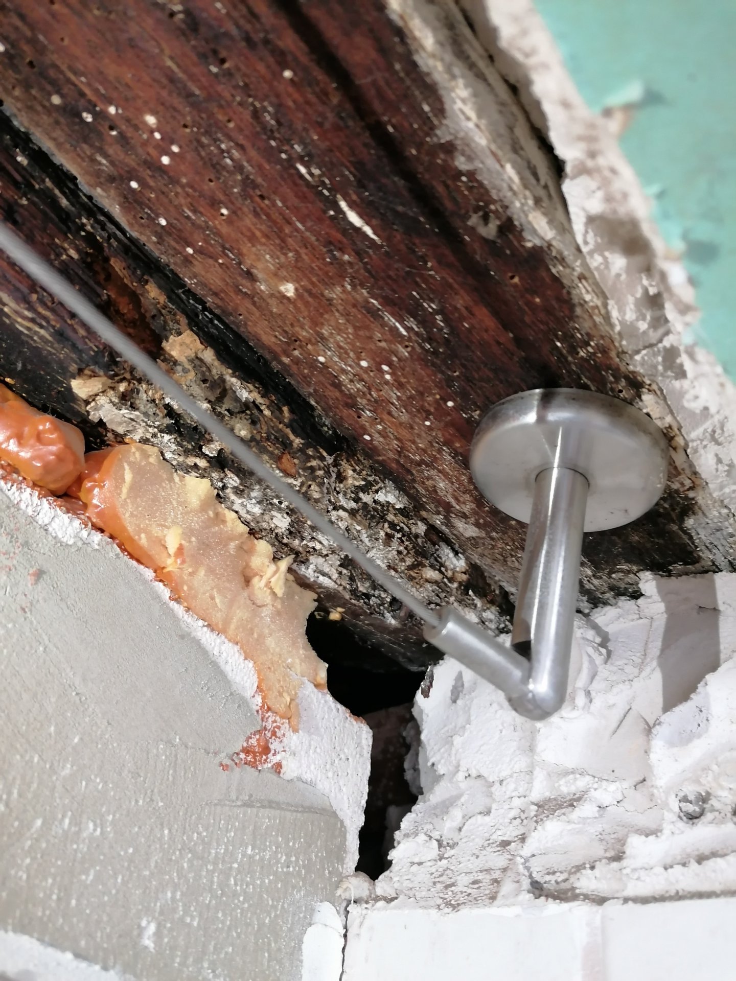

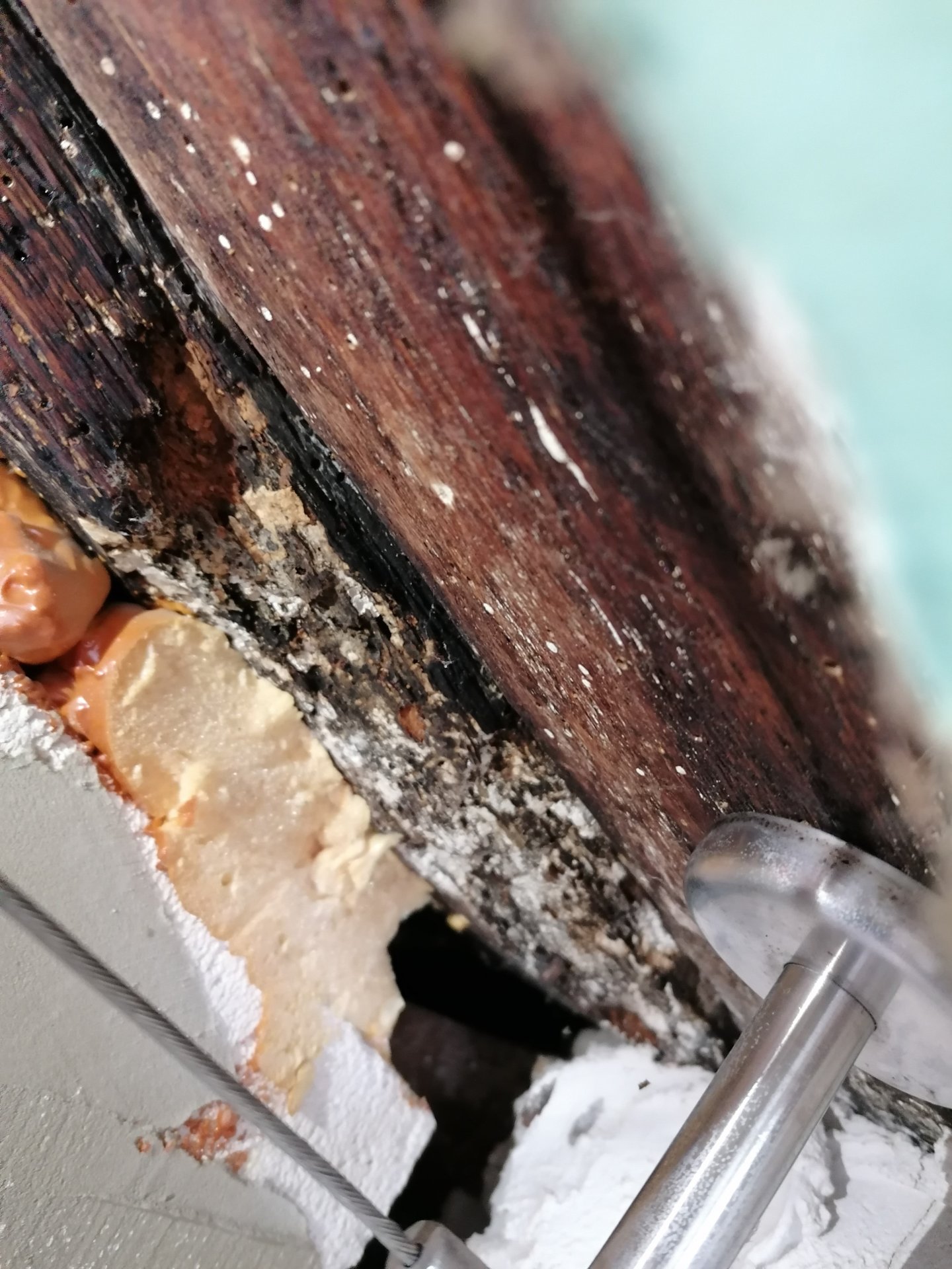

    wir haben ein altes Fachwerkhaus gekauft, BJ unbekannt.
    Wir haben nun im Bad an einem Balken die folgende Stelle entdeckt und sind unsicher, um was es sich handelt.
    Kennt sich hier jemand aus und kann uns evtl. sagen, um was es sich handeln könnte? Müssen wir Angst haben, dass es ein Hausschwamm ist?

    Holzschwamm sehe ich keinen allerdings relevante Schäden am Holz.
    Fachmann vor Ort hinzuziehen.

    Sieht nach Schimmel aus. Wenn man den Bauschaum sieht, lässt das auch nicht gutes erahnen, was "Modernisierungsmaßnahmen" angeht.
    Ich wünsche viel Glück und einen guten Fachmann, der bei den weiteren Maßnahmen zur Seite steht.
