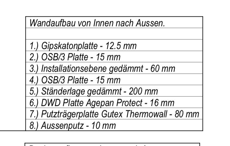

    Ich hoffe sehr inständig, dass ihr mir helfen könnt. Unsere Baufirma ist insolvent gegangen, insofern müssen wir jetzt ein paar Tätigkeiten noch selbst ausführen. Hierbei hat heute mein Mann voller Tatendrang zwei Löcher durch die Außenwand unseres Holzständerhauses (Wandaufbau siehe Bild) gebohrt, ohne, dass wir uns bereits genau darüber informieren konnten, wie wir dies korrekt dicht kriegen. Sein Plan war, dass wir uns diesbezüglich morgen bei der Baywa beraten lassen, aber leider hat sie zu. Deshalb hoffe ich sehr auf eure Hilfe.
    Es geht im Detail darum, dass der Wandaufbau komplett fertig ist, außen ist bereits Putz und innen die Installationsebene geschlossen. Da aber noch die Durchführung für die Kabel für eine Aufputzsteckdose gefehlt haben und für die Klingel, hat mein Mann diese zwei Löcher gebohrt. Uns wurde von einem Bekannten Elektriker der Tipp gegeben, die Löcher einfach mit ordentlich Silikon abzudichten. Aber ich stelle mir die Frage, ob es wirklich so einfach ist?

    Verständnisfrage: und von woher kommt das Kabel? Aufputz?
    Ist der Rigips schon verspachtelt?

    Ja, das Kabel kommt an der Stelle (leider) Aufputz. Rigips ist das einzige, was noch nicht drauf ist. Die Installationsebene ist an dieser Stelle bereits ab Werk mit OSB Platte verschlossen.

    OK. Hoffe mal, daß das Loch nicht so groß ist, was Männe da reinzelebriert hat... :biggthumpup:
    OK, ist jetzt nicht die Super-Lösung, aber funzt. Auffüllen mit Silikon/Heißklebepistole/wwi und dann um das Kabel/OSB noch mal Klebeband. Muß kein Kunstwerk werden, aber kommt ja noch Rigips drüber...

    Danke für die Hilfestellung! So haben wir es jetzt gemacht
