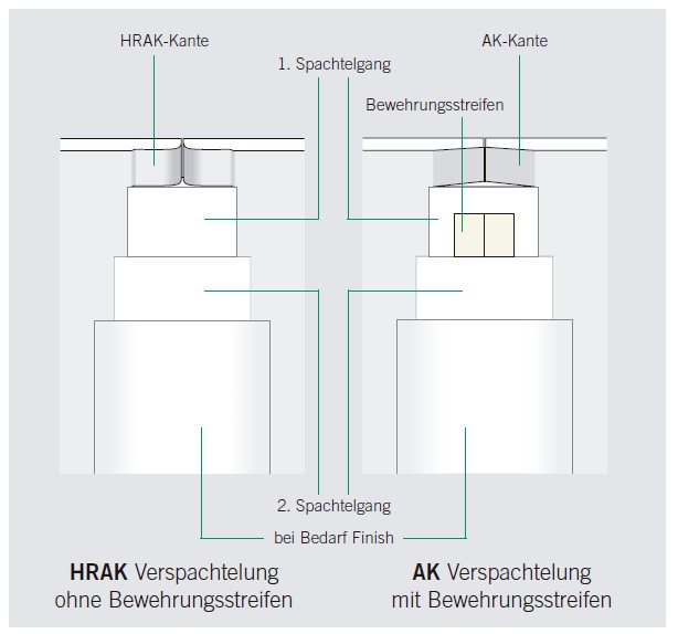

    Danke für eure Ausführungen.
    habe gerade mit dem Mann vom Baucenter gesprochen, er sagte mir dass es bei LaFlamm egal ist ob ich nun Uniflott oder La FillFix benutze!?
    Da es Holzständerwände sind, würde ich gerne die bestmöglichste Sicherheit haben was Fugenrisse angeht. Welche Bewehrungsstreifen sind zu empfehlen?
    und bei Doppelbeplankung: Spachtelt man die bewehrungsstreifen dann auch schon in die erste Lage mit rein oder nur außendrauf?
    Was nimmt man am besten am Decken (Kehlbalkendecke) und Wandanschluss (Poroton und Holzständer)?
    Danke euch!!

    In der Praxisausführung von LaFarge steht dass man HRAK-Platten nicht mit Bewehrungsstreifen ausführt:
    Ist dies wirklich nicht notwendig? Oder sollte man es besser vorsehen (Stichwort Holzständer)?
    Dann habe ich in dem PDF auch noch zwei wiedersprüchliche Aussagen gelesen:
    - Werden Bewehrungsstreifen eingesetzt, so brauchen diese nur in der obersten Beplankungslage angeordnet werden. Die Verspachtelung der Wand-und Betonfläche erfolgt mit Fugenspachtel LaFillFresh ohne Bewehrungsstreifen bzw. mit LaFillFresh B unter Verwendung mit Bewehrungsstreifen
    - Bei mehrlagigen Beplankungen kann die oberste Lage ohne Bewehrungsstreifen verspachtelt werden
    das wiederspricht sich doch oder?

    alle Hersteller bieten m. W. ihre Spachtelmassen zur Verwendung mit oder ohne Bewehrungsstreifen an, viele Jahre wurde auch keiner eingespachtelt, inzwischen wird es aber von der Industrie wieder empfohlen, vermutlich weil, gerade bei Holz UK, zu viele Schäden aufgetreten sind. Wir verwenden generell seit Jahren Glasfaserstreifen und haben keine Probleme

    danke für den Tipp, dann werde ich mir auch Glasfaserstreifen besorgen und La Fillfresh B
    Wie handhabt ihr Decken bzw. Wandanschlüsse? Papierbewehrungsstreifen? Diese sind laut LaFarge empfohlen...

    Bewehrungsstreifen in beide Lagen?
  7. #27 Gast943916, 25.10.2013
    Gast943916
    Gast943916 Gast
    Trennfix heißt das Zauberwort
    nein nur in der 2. Lage
