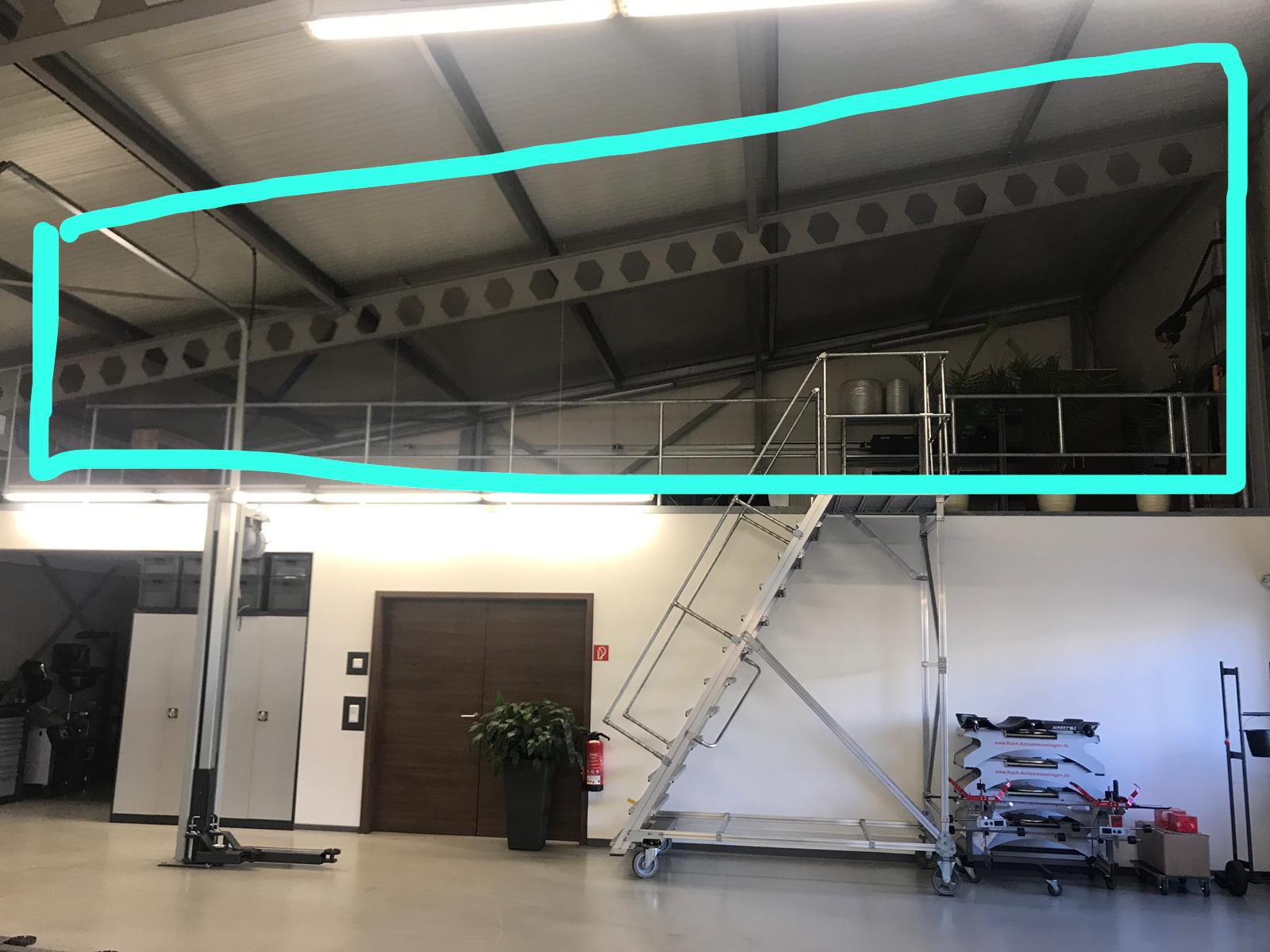

    Bei uns steht demnächst ein Raum in Raum an, besser gesagt einen Raum in einer Halle errichten.
    Das sieht so aus: in der Stahlhalle gibt es ebenerdig bereits einen Raum der mit Holzständer errichtet und mit OSB und Gipskarton verkleidet wurde.
    Auf eben diesen Raum soll nun ein weiterer Raum oben drauf, der baulich von der Halle getrennt wird.
    Nun stellt sich die Frage: ebenso wieder Holzständer mit OSB und Gipskarton, nur Holzständer mit OSB oder gar nur Metallständer mit Gipskarton?
    Die "Schwierigkeit" hierbei ist, dass der die Decke des Raums schräg am Pultdach der Halle entlang läuft.
    ich habe zur besseren Darstellung ein Bild mit angehängt.
    Für eure Tipps und Ratschläge bedanke ich mich bereits sehr herzlich!

    warum sollte die Schräge eine Schwierigkeit sein?
    Ganz klar: Metallständer und doppelt GK

    Ich mache mir etwas Sorgen um die Stabilität. Es sind am höchsten Punkt immerhin ~4 Meter.

    die Höhe ist überhaupt kein Problem, wir montieren aktuell Wände mit 7 m Höhe
    günstiger ist m.E. Metall und vor allem einfacher und leichter zu verarbeiten

    oh, dass das nicht instabil wird?
    Besten Dank, dann werde ich das in Metall fertigen.

    ich hab noch eine Frage: wenn mit Metallständer gebaut wird und in einen Raum soll später eine kleine Küchenzeile mit Hängeschränken, welche besonderen Vorkehrungen sollten getroffen werden? Lieber diese Wand aus Holzständer und OSB fertigen um die Schränke stabiler aufhängen zu können?
  8. Alex88
    6.107
    3.261
    vorgefertigte Holztraversen einbauen, gibt es bei jedem Fachhändler für kleines Geld
    siehe Knauf W234
