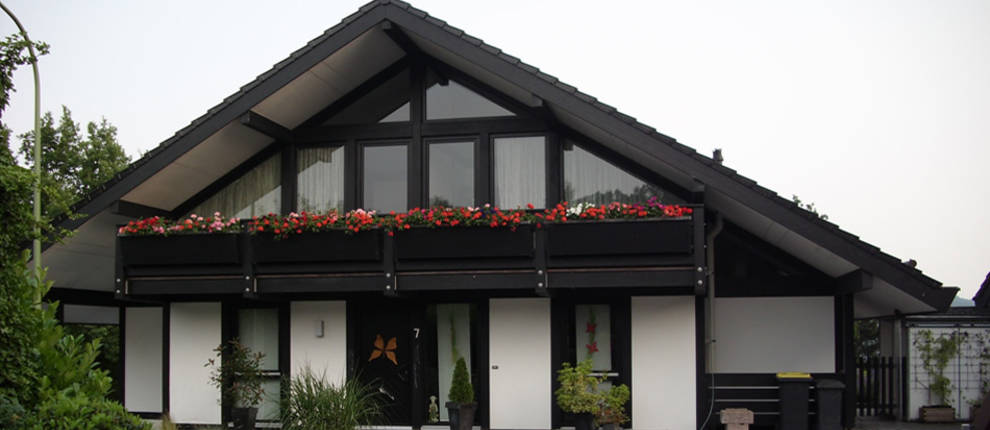

    Guten Tag,
    bei der Suche nach Antworten im WWW bin ich auf diese Seite gestoßen, habe ein wenig sehr viel Respekt vor dem überwältigendem Wissen des Forums und auch ein wenig Angst, gesteinigt zu werden - aber nutzt ja nichts, iih habe ein Frage und Suche nach Antworten (und glaube am meisten Angst vor der klassischen "lass es sein, dass geht nicht" Antwort zu haben):
    Wir bewohnen ein Fertighaus aus Ende der 80er Jahre und sind energetisch (Verbrauch, Erwärmung im Sommer etc. ) eigentlich sehr zufrieden, klar, kein Passiv Haus, aber für uns langt es.
    Aus optischen Gründen und perspektivisch um Arbeit zu reduzieren würden wir die doch recht wartungsintensive Fassade (Optik in Fachwerk/weisser Putz) an der Strassenseite (meiste Schmutzbeeinträchtigung des legendären Münchener Rauhputz -Querstreifen Drecksammlers :-) ) gerne mit Verblendern verkleiden.
    Vorgestellt haben wir uns, die sichtbaren Holzbalken aufzudoppeln und die Putzanteile zu verblenden.
    Verblender soll etwas Namhaftes sein (Stegu Santorini).
    Gesetzt der Fall, der Haushersteller sagt zu, dass das erweiterte Gewicht durch die Verblender statthaft wäre:
    Ist so etwas Haltbar? Ist eine neue Taupunktberechnung erforderlich (ich denke, groß dämmen werden die Verblender nicht)? Die Verklebung der Verbelnder nach entsprechender Grundierung im System des Herstellers halte ich für problemlos, aber wie funktioniert ein Aufdoppeln des Fachwerkes eben um die Verblenderstärke?
    Oder - wie ich befürchte - ist das Ganze etwas "für ein paar Jahre" und man renoviert sich das Haus damit kaputt?
    Die Seite ist keine Wetterseite, Fassade wird von alleine nie wirklich nass (zudem breiter Dachüberstand).
    Das Haus entspricht baulich in der Ausführung dem ersten Start/Titelbild (Fachwerkhaus) auf diese Website
    .wirtz-jagnow.de/home.html
    Ich habe das Bild einmal angehangen, o.a. als Quellenangabe.
    Ich entschuldige mcih vorab für die Laienhafte Fragestellung, liefere natürlich gerne konkrete Dinge bei Fragestellung soweit ich kann nach.
    Dankeschön!

    Denkst du das sieht mit Verblender besser aus? Ich finde das so eigentlich ganz chic. Zudem solltest du dir erstmal im klaren sein was das kostet. Dafür kannst du das bestimmt den Rest des Lebens einmal im Monat vom Maler überstreichen lassen.
    Aber möglich ist alles irgendwie. Reine Kostenfrage. Nur einfach so aufdoppeln kann ich mir nicht vorstellen. Dazu müsste dann mit Sicherheit das Fundament erweitert werden.

    Ja - gegen zu viel Gartenarbeit hilft dann auch ne Asphaltdecke
    Ein HUF-Haus mit Verblendern versauen - da tut schon die Vorstellung weh.
    Ich freu mich immer, wenn ich mal eines dieser schönen Holzrahmenhäuser aus den 80ern sehe, die sind auch nach 30 - 40 Jahren noch schön.

    Geht technisch nicht :)
    Jedenfalls musst Du erstmal einen homogenen Untergrund herstellen, dass könnte eine Rundumverkleidung mit Faserzementplatten sein. Darauf kannst Du dann Deine Riemchen kleben.
    Richtig planen musst Du aber den Sockel, den Dachanschluss, alle Fensteranschlüsse und sonstigen Durchdringungen (das macht nicht die Firma, die das da dranpappt).
    Ich denke mit einen minimalischem Neuverputz und Silikatfarbe kommst Du billiger und erhältst den bisherigen Look. Solch eine Putz/Farbkombination braucht auch keine Pflege und verwittert und verdreckt auch nicht.

    Bzw es wird teuer oder sehr teuer.
    Geht dann in richtung Poroton wdf

    Wenn die Seite ständig so stark verschmutzt ist, macht das aber auch nicht wirklich Sinn einen doch recht hellen und gleichmäßig gefärbten Stein zu nehmen. Dann doch besser die Gefache in einem dunkleren Ton überstreichen.

    oder gleich prefa Blech drauf in Klinker Optik ....
    das Geld wäre besser in alle 3 Jahre Malern investiert, dann gammeln dir das Haus wenigstens nicht weg

    Das mir das Haus weggammelt habe ich wie oben beschrieben als Laie bereits befürchtet. Liegt es denn jetzt am Taupunkt? Oder woran? Wie bereits beschrieben sollten in meiner laienehaften Idee lediglich die verputzten Elemente verblendet werden, die Balken aufgedoppelt.
    Faulen aufgedopplete Balken? Dachanschluss habe ich keinen, da die Verblender oben am obersten Querbalken ja enden würden. Sprich, Abschluss wäre die Aufdopplung.
    Der Einwand mit dem hellen Verblender ist berechtigt, mein Fehler - meinen Frau tendiert zu einer "mehrfarbigen Lösung", es gibt da farblich andere Lösungen, die Pflegeleichter sind. Das hätte ich erwähnen sollen, mea culpa.
    Konstruktiver Bauschutz ist vorhanden. Ich denke nicht, dass eine Fassade, die jetzt "trocken" ist nach jedem Regen (Wohne hier seit 48 Jahren) aufgrund einer 3cm Verdickung und damit verbundenem weniger vorhandenem "Überstand" plötzlich Regen fängt....
    Den damaligen Bauherren habe ich angefragt bez. der Mehrlast pro qm, da erwarte ich eine Antwort - er meinete nur, Verblendungen mit Klinker wären mehrfach gemacht worden... Sicherlich hilft das rechtlich null, das Risiko lastet auf uns - deswegen frag ich ja auch vorab...
    Was mit aus allen Post´s bewusst geworden ist - scheinbar machen Verblender bei Altbauten keinen Sinn. Das ist optisch - für uns - schade, weil es uns gefällt.
    Ein "gammelndendes" Haus wollen wir jedoch sicherlich nicht, daher scheint es so, als ob wir Abstand nehmen müssen von der Idee.
