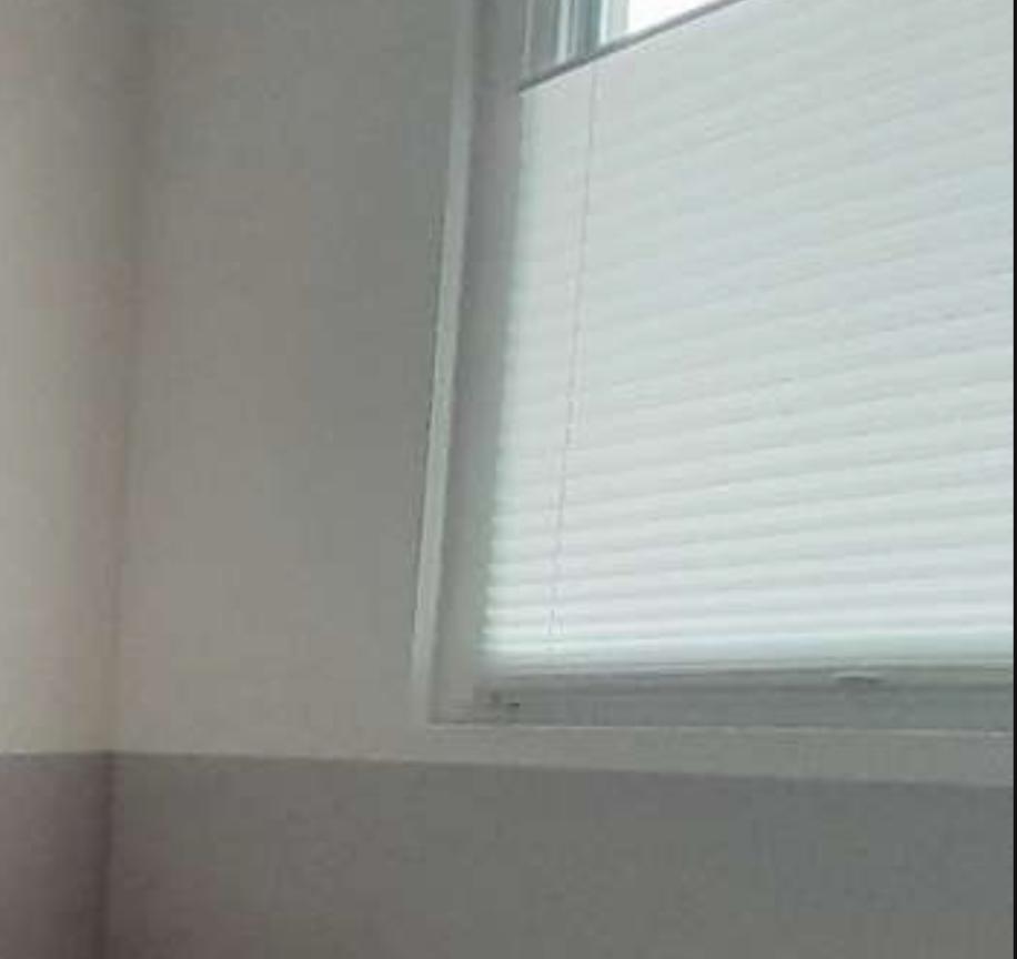

    Liebe Forenmitglieder,
    da wir auf dem Gebiet des Baugewerbes völlige Laien sind, wenden wir uns hier an die Experten. Wir planen, unser derzeit bewohntes Objekt zu verkaufen und ein Haus zu erwerben. Allerdings ist uns beim Vergleich der beiden Baubeschreibungen aufgefallen, dass beide Objekte trotz der ausgeführten Holzständerbauweise völlig anders ausgeführt sind. Wir werden den Verdacht nicht los, dass wir uns verschlechtern - und würden deshalb gern fachkundigen Rat einholen, ob die Bauweise den gängigen Standards entspricht.
    Derzeit bewohnen wir eine Erdgeschosswohnung in einem Mehrfamilien-Holzständerhaus. EG: 42,5 cm dickes Mauerwerk, Wohnungstrennwände 24 cm Schallschutzwände aus Beton, tragende Innenwände 17,5 cm Mauerwerk, nichttragende Innenwände 11,5 cm Mauerwerk
    Das potenziell zum Kauf stehende Haus: Holzständer auch im EG, Wandstärke 16 cm + Gipsplatten, Zwischenwände Holzriegelwerk mit OSB- und Gipsplatten
    Wir wären um eine kurze fachliche Einschätzung sehr froh und bedaken uns ganz herzlich bei den Expertinnen und Experten hier im Forum!

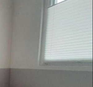

    Alles klar, danke. Uns erscheint die Wand als Laien einfach sehr dünn, innen haben deshalb nicht mal mehr Fensterbänke Platz gefunden. Aber dann scheint das ja normal in der Holzständerbauweise zu sein und ist unbedenklich (trotzdem gute Dämmung möglich). Sehe ich das richtig? Danke

    Na ja, da haste den Unterschied. Mehrfamilienhaus massiv, vs. EFH in Holzrahmenbau, umgangssprachlich Holzhaus, Fertighaus.
    Die Fensterbank hat man sich aus welchen Gründen auch immer, dann wohl gespart. Rein theopraktisch müssten selbst bei einem 82er Fensterprofil noch rd 16 cm vom Rahmen bis vorderkante Wand sein.

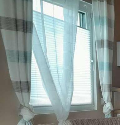

    Leider haben wir bei der Besichtigung nicht nachgemessen und die Fotos sind von eher schlechter Qualität, aber 16cm dürften das meiner Einschätzung nach kaum sein.
