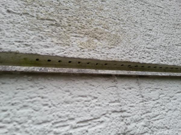

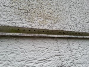

  18. #18 BlackMilk, 06.01.2013
    BlackMilk
    BlackMilk
    28.12.2012
    25
    Servicemonteur
    Würzburg
    Danke...
    Ich hatte gestern nochmal eine Besichtigung und da ist mir an der Fassade aufgefallen das am Übergang von Ständerhaus zu Betongkeller eine Kante drin ist und in der Kante eine Lochblech.
    Ist das Hinterbelüftete Fassade oder um was für eine könnte es sich Handeln...
  19. #19 Rudolf Weiner, 06.01.2013
    Rudolf Weiner
    Rudolf Weiner
    25.05.2012
    36
    Selbstständig
    Rödermark
    Hallo und ein frohes neues Jahr
    Wird wohl eine Hinterlüftung sein.
    Was steht den in der Baubeschreibung zum Thema Aussenwandaufbau?
    Rudi

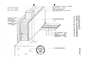

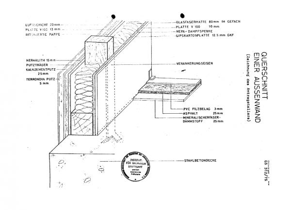

  20. #20 BlackMilk, 06.01.2013
    BlackMilk
    BlackMilk
    28.12.2012
    25
    Servicemonteur
    Würzburg
    mmh komisch in der Wandbeschreibung habe ich was anderes bekommen...
    Lade mal hoch was der Makler mir zugesendet hat und auf den Bild seht ihr bestand...
    könnte das die Wand sein ..?
