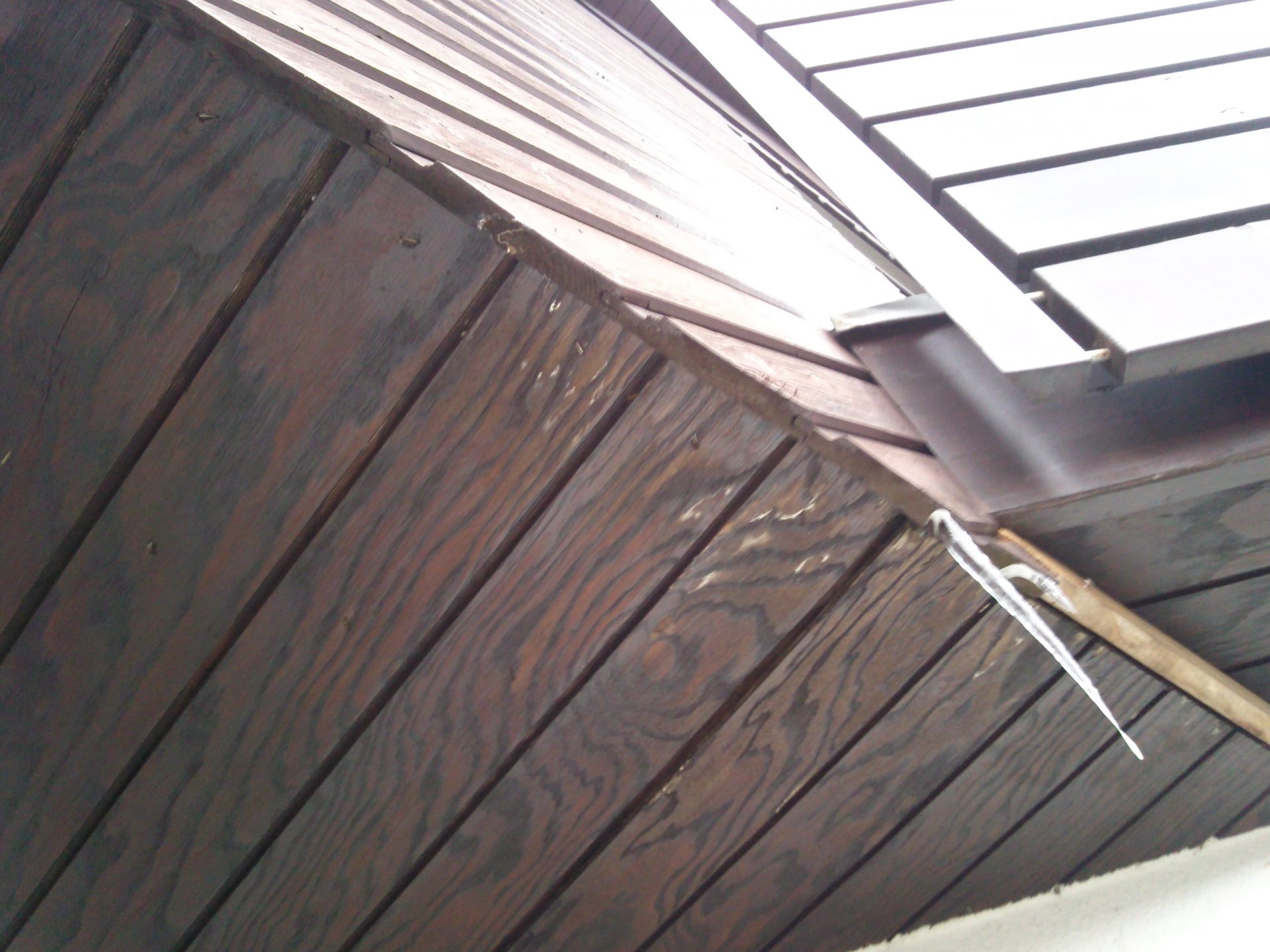

    wir wohnen zur Miete in einem Haus von Allkauf Ausbauhaus aus 1997. Es hat einen 3eckigen Balkon im OG.
    Der Name dieses Haus-Models ist uns nicht bekannt.
    Seit 2008 tropft am rechten Dachüberständ neben dem Balkon aus dem Holz nach Regen Wasser heraus. Im Winter bilden sich dort auch mal dicke Eiszapfen.
    Oben am Balkon erfühlte ich eine Fehlstelle der Folie zur Giebelseite hin, direkt neben der Seite wo das Wasser aus dem Dachüberstand tropft.
    Da der Vermieter sich nicht kümmerte (trotz sofortiger Anzeige, Erinnerungen, Fotos), könnte womöglich ein Feuchteschaden im Holzständerwerk inzwischen vorhanden sein.
    Wie bitte kann man im Holzständerwerk prüfen, ob auch hier ein Wasser inzwischen eingedrungen ist.
    Außen am oben Putz - direkt neben der Holzverschalung des Dachüberstandes - sieht man eine beige Verfärbung ca. 20x20 cm - nahe der Tropfstelle.
    Wie kommt man in das Holzständerwerk oben und auch unten um Feuchtigkeit zu prüfen? Gibt es Messgeräte mit langem "Rüssel" und mit Kamera und Licht? (so, wie bei Firmen, welche die Abflussrohre / Kanalanschluss bei Verstopfung prüfen - mit sehr langem Schlauch mit Kamera, Licht und etc.)

    es ist so wie dieses Haus: allkauf-ausbauhaus.de/life-ausbauhaus/life-9/
    Die Giebelseite ist komplett Holzverschalung (wie Holzvorhang) vom Giebel bis zum Balkon. EG ist Komplett Putz.
    Wo der Balkon an die Giebelseite anschließt (am dreieckigen Überstand) tropft in ca. 5 - 15 cm Abstand zum Balkon-Dreieck, nach einem - nicht zu kurzen Regen - Wasser aus der Holzverkleidung. Das Dach hat bei uns einen verlängerten Dachüberstand und ist komplett von unten verkleidet. (Nicht wie auf dem Allkauf-Foto bis zu den Sparren verputzt).
    Foto sehr viele Jahre alt zur kühlen Jahreszeit, deshalb Eiszapfen - helle Wasserflecken am dunkel lasierten Holz, dort wo es tropft.
    Seit diesem Jahr eben der "beige Fleck" am Putz unterhalb (s. Beschreibung oben).
    Viele Jahre hat unser Vermieter einfach nichts unternommen - deshalb heute größere Wasserränder am Holz.
    (das Stück sehr helles Holz ist von uns angeschraubtes Rotzederholz, da dieses Holzstück fehlte. U.U. vom Vermieter oder Vormieter schon abgeschraubt um zu Lüften dort reinzufühlen)
    Aber es geht mir darum, wie man die Holzständerwand am einfachsten auf Feuchtigkeit prüft.? Im oberen Anschlussbereich und aber auch z.B. in Bodennähe.
    Kann ich von innen die Steckdose öffnen und rausnehmen um von hier aus in das Holzständerwerk "zu gucken" / prüfen.
    Aber wie mit der Hand - oder Feuchtemessgerät (eines mit Rüssel) - oder?
    Das Ergebnis soll auch ein höchstmöglich sicheres Ergebnis bringen.
    Oder genügt eine Prüfung mit einer sog. Wärmebildgerät von außen und innen an dieser Wandseite?

    Ist da ein Balkon? Sieht so aus als wenn das Wasser vom Balkon da in die Seite rein läuft!

    Was hat denn die Aufnahme mit der Wärmebildkamera ergeben? Wenn schon Wasserränder vorhanden sind, ist das auch ein Schaden! Wasser sucht sich seinen Weg und eine Schädigung des Ständerwerks ist warscheinlich. Es gibt aber auch Messgeräte mit langem Rüssel. Um den Gesamtschaden zu sehen muss man eventuell eine Wand öffnen. Auf jeden Fall muss der Balkon zeitig abgedichtet werden.

    kleine "Wärmebildkamera" Ergebnis von außen: Ein relativ kleiner roter Fleck auf dem Bild der kleinen Kamera - aber etliche Zentimeter unterhalb des "beigen Fleckrandes" der Außenwand.
    Das von uns angebrachte kleine Holzstück wurde abmontiert und der Fachmann versuchte mit seinem Smartphone in diese Öffnung zu fotographieren.
    Das war schon seine Begutachtung.
    Ein faustgroßes Loch in die Außenwand - so wie der Fachmann vorschlug - kann ich nicht machen lassen (noch sind wir Mieter).
    Ich bat um Zusendung seiner Fotos - leider noch nicht bei mir eingetroffen nach (per Mail) .
