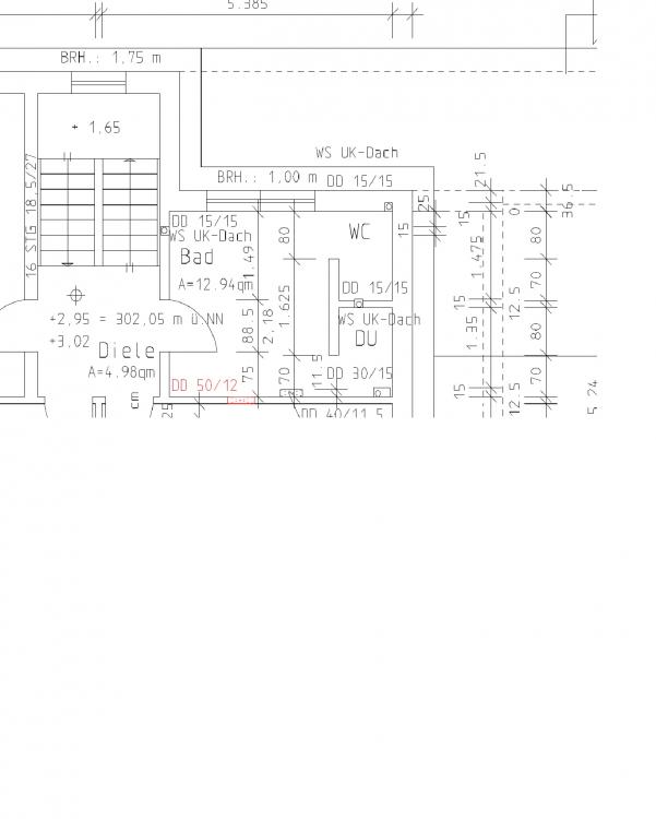

    2. In unserem zukünftigen Bad soll im Trockenbau eine T-Lösung an die Aussenwand. Das T trennt Dusche und WC. An die Stirnseite solle ein großer Waschtisch samt Unterschrank (120cm Breite). Die Trockenbauwand kann nur an der Außenwand und dem Rohfussboden befestigt werden, da der Sichtdachstuhl auf einer Seite in 2,60m Höhe und der anderen Seite knapp 4m Höhe liegt. Wir dachten an eine Höhe der T-Wand von 2,25m zzgl. Bodenaufbau. Der Zimmermann meint, das ginge mit Holzständer. Ich habe da allerdings meine Zweifel. Ich dachte an Metallständer mit UA-Profilen und großzügiger Verankerung in Außenwand und Boden. Dazu Installationsebenen für WC und Waschbecken, wegen des hängenden Gewichts.
    Wie sehen dass die Trockenbauprofis? Geht das überhaupt im Trockenbau? Wie stark müssten die Wände sein? Gerade die freistehende Stirnseite sollte möglichst nicht zu stark sein aufgrund von etwas Platzmangel. Beim Verbindungsstück mit der Außenwand sind wir, was die Wandstärke betrifft, frei von Beschränkungen.

    nur durch Rückbau
    principiell ja
    gibt es eine Zeichnung / Skizze mit Bemaßung von der Wand?

    anbei ein Ausschnitt aus dem Werkplan. Bitte nicht von den Maßen der T-Wand irritieren lassen. Hier wird gemacht, was notwendig ist.

    zu 2
    ich seh kein Problem mit dem Aufbau, vorausgesetzt die UK wird mechanisch fest miteinander verbunden, nicht die Platten halten die UK sondern umgekehrt......
    zusätzlich könnte man an der langen Seite Winkel an den Profilen anbringen die am Boden mit verschraubt werden

    Nochmals Dank für die Info zur T-Wand. Gibt es bei dieser Wand eine Empfehlung ist Sachen Holzständer oder Metallständer?

    ich würde UA Profile bevorzugen
