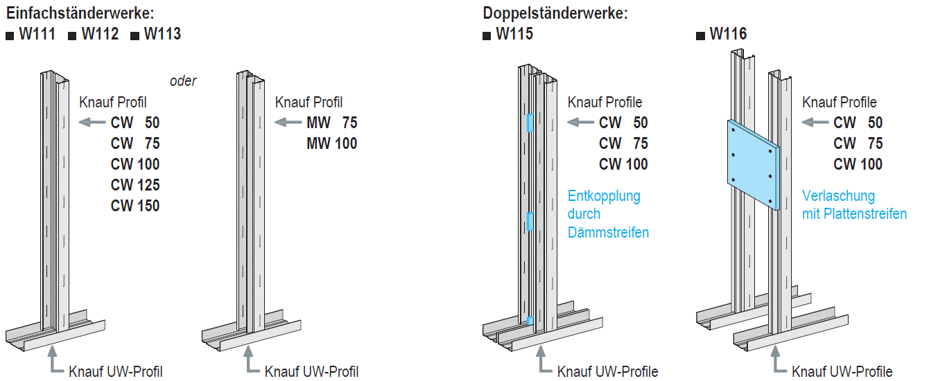

    Da ich für die Beplankung jetzt ja genug Infos habe, geht es jetzt noch um den Wandaufbau.
    Was würdet ihr hier den jetzt final empfehlen in meinem Fall. Hab mal von Knauf ein paar Beispiele im folgenden Anhang dargestellt.
    Einfachständerwerk CW100 oder CW125 ausreichend?
    Oder ist Doppelständerwerk (z. B. 2 x CW75) schon Pflicht? (wäre dann ja aber auch doppelt so viel Arbeit?!)
    Und was empfehlt ihr bei der Dämmung für die Ständerwände? Ist Mineralwolle (z. B. Rockwool Sonorock) ok?
    P.S. es geht um ca. 70 qm Wandfläche

    Wohnungstrennwand (Beispiel):
    W115, 2x CW50, beidseitig doppelt mit Knauf Diamant 12,5 beplankt, Mineralwolldämmung 2x 40mm,
    damit kommst du so auf ca 66 dB
    Doppelte Arbeit wobei? Bei Ständer und Profilen ? Ist doch nicht der Rede wert, die 70qm (2 Geschosse?) machst du Rucki Zucki.

    Wäre alternativ W111 mit 1x CW100 doppelt mit Knauf Diamant 12,5 beplankt, Mineralwolldämmung 1x 80mm absolut identisch zu den 2x CW50 Profilen?
    Ich frage deshalb, weil wir in der Wand einen Eisenträger verschwinden lassen müssen, der auch 10 cm breit ist, sprich mit Doppel Profilen kann ich hier leider nicht arbeiten.
    Oder sollte ich vielleicht besser sogar CW125 nehmen, da wir in der Wand auch ein paar elektrische Kabel durchführen müssen?

    Doppelprofile entkoppeln die beiden Wandhälften besser, kannst Du nicht im Bereich des Trägers das System wechseln?
    Randanschlüsse sind hoffentlich alle klar?
  7. #27 simon84, 24.11.2018
    23.241
    6.889
    Der stahlträger ist sicherlich statisch relevant.
    Vermutlich besteht auch eine Brandschutz Anforderung.
    Ich bin mir gar nicht sicher ob du daher überhaupt etwas direkt an dem Träger befestigen darfst.
    Somit macht doppelständer sowieso mehr Sinn

    Ist denn ein Einfachständerwerk soviel schlechter als z. B. 2xCW50? Den wir würden lieber mit einem Einfachständerwerk arbeiten, gerne auch 1xCW125 wenn 1xCW100 nicht ansatzbar vergleichbar wäre mit 2xCW50....

    Ich weiss nicht wie oft ich es schon geschrieben habe, aber alle relevanten Infos gibt es bei Knauf.
    Du kannst ein 46 seitiges PDF zu den Wandsystemen W11 runterladen und es dir nachschauen.
    Doppelständerwerk CW50 beidseitig doppelt beplankt mit 2x Diamant, mit 40mm MiWo gedämmt: 66 dB, Gesamtaufbaubreite 155mm
    Einfachständerwerk CW100 beidseitig doppelt beplankt mit 2x Diamant, mit 40mm MiWo gedämmt: 61dB
    Gesamtaufbaubreite 150mm
    5dB sind ein sehr grosser Unterschied.
