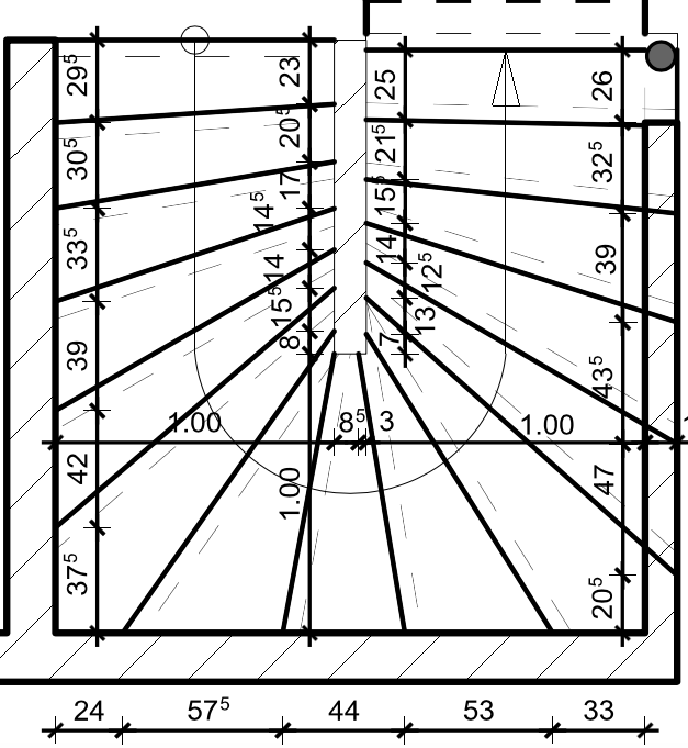

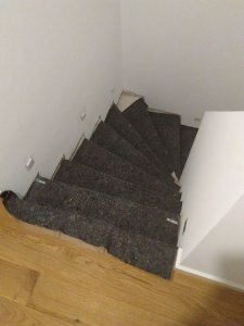

    Wir haben eine 1/2 gewandelte Betontreppe im Haus. Ist keine Fertigtreppe, sondern eine vor Ort gegossene und geschalte Treppe. Jetzt, wo das Parkett drin ist und wir auch eingezogen sind, muss ich mich langsam um die Trittstufen kümmern. Ja, wir sind schon eingezogen :) Wie es aktuell sieht und die es aussehen soll habe ich als Anhang und Verlinkung hier angehängt.
    http://www.feuerstein-treppen.de/tr...endelt-2-c1ee7497fdf8a85gd839e3be0d7fbeb9.JPG
    Was ist das Problem? Treppe ist im Rohzustand, nicht glatt, nicht verputzt oder ähnl., und die Stufenhöhe muss um ca. 5cm erhöht werden. Jede von insgesamt 15 Stufen :(
    Meine Recherche und Gespräche mit ein paar Personen haben folgende zwei Lösungsansätze parat:
    1. Stufen nochmals schalen und die fehlenden 5cm mit Estrich/Betonkontakt ausgleichen. Dann die Trittstufen (Eiche, 3cm) mit Holzkleber auf Estrich direkt kleben. Hier braucht man nicht unbedingt Sichtstufen aus Holz. Ich könnte die Sichtstufen nur streichen.
    2. Ein Heizungsinstallateur sagte mir, er hat ein paarähnliche Fälle gesehen, wo man mit Keilen und trittsicherem Schaum gearbeitet hat. So wie ich verstanden habe, man würde nur die 5cm hohen Keile auf die Betonstufen setzen, den ganzen Hohlraum mit diesem speziellen, formstabilen Schaum ausfüllen und letztendlich die Trittstufen drauf. Hier muss ich auf jedem Fall auch noch die Sichtstufen aus Holz benutzen.
    Ich hätte das viel früher machen müssen, aber alle Angebote die ich für die 15 Stufen bekommen habe waren um die 6000€. Finde ich unverschämt viel, wenn ich weiss das nur die 15 Stufen alleine 1350€ kosten.
    Beste Grüße
    M.

    Die Frage war nicht wie stark sollen die Holzstufen sein, das ist ja sicher.
    Die Frage ist ja, welche Variante lässt sich in Eigenregie leichter realisieren und was ich dabei beachten muss. Kapische?

    Dann also Variante 2.
    Danke an alle. Ich werde das Ergebnis irgendwann anfangs 2018 hier posten :)

    Die Stufen mit entsprechendem trittstabilem! Unterbau auf den Beton aufkleben- ist ja nur 10mm. Da gibt es gute PU- basierte Montagekleber, bevor die abreißen, reißt es Beton aus der Treppe (selber erlebt).
    Wenn ausgehärtet, Hohlräume verfüllen- z.B. Schaum, damit es beim Laufen mit klappernden Schuhen nicht hohl klingt wie ein Gitarrenkasten.
    Anschließend Treppe verputzen.
    Auf exakte Höhenlage achten und von oben nach unten arbeiten, damit man nicht auf die noch schwimmenden Stufen treten muss.
    Mit Setzstufen wirds schwieriger
    Alternative: Hol dir nen Schreiner- der sich mit Treppen auskennt. Habe noch keinen Betonkern gesehen, auf dem ein Laie eine picobello Holzauflage hinbekommen hätte.

    Versteh ich das Richtig , das Deine Rohbautreppe jetzt noch 9cm tiefer ist als der Fertige Bodenbelag ?
    Wenn da an jeder Stufe noch 5 cm fehlen würde ich das einschalen und ausbetonieren , natürlich auf die gereinigte und vom Zementleim befreiten Rohstufen.
    Und dann nach Entsprechender Trocknung die Stufen mit Parkettkleber aufkleben .

    Wenn Du keine Setzstufen machen willst , sondern nur putzen , wirst Du um das betonieren nicht herumkommen.
    Ich finde das aber als eine schlechte Leistung Deines Rohbauers , das wäre genauer gegangen .
