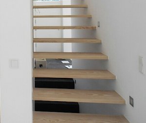

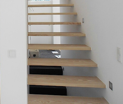

    Wir müssen mit ca. 5 Stufen in unseren Anbau gelangen und möchten hierfür alte Eichenbohlen als Stufen nutzen. Diese sollen, wie auf dem Beispiel-Foto zu sehen, in der Wand verankert werden. Leider stehe ich etwas auf dem Schlauch, wie ich das Auflager der Stufen in der Wand gestalte. Oder gibt es hierfür Systeme, die direkt in der Wand verbaut können?
    Ich bin für jede Tipp dankbar!

    das muss durchkonstruiert werden, das geht mal nicht so zwischen suppe und kartoffeln.
    woraus bestehen die wände?

    Die Wände werden noch gemauert. Das wäre eine weiter Frage dazu, welcher Stein hier sinnvoll wäre.
    Meine Überlegung war mit Kalksandstein die Wände zu mauern und die Stufen gleich während dieser Phase einzusetzen.
    Und da hänge ich - Soll ich die Stufen mit Gummi, irgendwas Dauerelastischem o.ä. entkoppeln oder kann ich sie direkt auf den Stein legen?
    Da die Bohlen fast 2m lang sei werden, mache ich mir bei meiner Rasselbande sorgen, dass die dauerhafte Nutzung die Stufen löst

    200x25x6 cm
  8. #8 Gast036816, 24.06.2015
    ob 60 mm höhe ausreichend sind bei 2.000 mm spannweite? ich hoffe, dass da jemand ein wenig gerechnet hat!
    250 mm halte ich für zu wenig für eine offene treppe, 280 mm sollten es schon sein. wie hoch fallen die steigungen aus?

    Die Stufen direkt aufs Mauerwerk legen, kannst in jedem Fall vergessen- es sei denn, du magst deine Eichenbohlen rosa verfärbt haben. Das ist nämlich das Ergebnis, wenn der Kalk aus dem Mörtel sich mit der Gerbsäure der Eiche zusammentut...
    Ein Weiterer Grund MW und Stufe zu trennen ist, dass die 2m Bohle sich trotz 60mm Stärke leicht durchbiegen wird- und es so eine Abrisskante am Putz etc geben wird.
    Wichtig ist dass die Wand stabil ist- aber auf eine 11,5 wolltest du es vermutlich eh nicht verankern
    Noch ein Punkt bei der Montage im Rohbau- die Treppe verzeiht keine nachträglichen Korrekturen der Geschoßhöhe- Spielereien mit dem Meterriss sollten also unterbleiben

    2m Spannweite. Eigengewicht + Nutzlast + dynamische Belastung (der die Treppe Benutzende steht ja nicht nur ruhig auf der Treppe, sondern kommt ggf. schwungvoll nach unten gespurtet, springt quasi auf die Stufen).

    Bei einer erwachsenen Person mit sagen wir mal 80kg Gewicht, die mit etwas Schwung die Treppe runter marschiert, nehmen wir einfach mal 1,5kN als Punktlast, dann reden wir über eine Durchbiegung die bereits in Richtung 1cm geht (0,87cm wenn mein Taschenrechner nicht falsch rechnet). Es wäre schon zu überlegen, wie man die Bohle in der Wand fest einspannen kann. Mit ein bisschen Mörtel ist das nicht getan.

    Einfach einmauern wird nicht dauerhaft funktionieren. Die Kräfte die beim Begehen der Stufen in der Wand entstehen sollte man nicht unterschätzen. Vereinfacht gesagt, mit der Zeit "rüttelt" sich das los.
    Keine Ahnung ob das praktikabel ist, aber mir ging gerade so eine Art "Stahlhülse" als Alternative durch den Kopf.

    müssen die Stufen denn unbedingt an den Massivwänden befestigt werden? Bei 2m Spannweite hast du ja keine wirklichen Platzprobleme.
    Dann würde ich das Ding als normale Wangentreppe (Flachstahlwangen) konstruieren und dann die Wangen mit GK-Vorsatzschale verkleiden. Das nimmt auf jeder Seite vielleicht 5cm weg. Das vereinfacht mMn den Baublauf und die Anarbeitung um die Stufen. Evt. Rückbau oder Austausch werden auch mal einfacher.

    Ein Einmauern der Stufen in der Wand würde ich nicht empfehlen.
    Bei der Belastung auf die Stufen kann auch die Flächenlast von 3.5kN/m² (*2m *0.25m = 1.75kN) analog alter DIN 1055 angesetzt werden und es sollte berücksichtigt werden, dass möglicherweise auch Transporte stattfinden (Krankentrage, Möbel, Einrichtungsgegenstände, Baumaterial...) und diese durch stabil gewachsene Personen ausgeführt werden. Noch nicht berücksichtigt sind auch die Belastungen, die ggf. aus dem Geländer auf der wandabgewandten Seite in die Stufe eingeleitet werden.
    Biegt sich die Stufe auch bei leichter Belastung etwas durch, entsteht am Auflager eine Kantenpressung auf das Mauerwerk. Und das bei jedem Begehen - was dazu führen kann, dass die MW-Kante im Auflagerbereich abplatzt. Um dies zu vermeiden müsste ein lastverteilendes Lagerkissen mit eingebaut werden. Zusammen mit der höheren Steinfestigkeitsklasse im Auflagerbereich eine sehr aufwändige Angelegenheit.
    Einfacher scheint hier das Andübeln von Auflagerwinkeln an der Wand zu sein. Kann man auch hübsch gestalten. Farbbeschichtung oder Edelstahl und mit Edelstahlverbindungsmitteln....
    Möglichkeit 2: Ein passend geplantes und gefertigtes Einbauteil aus Stahl in der Wand.
