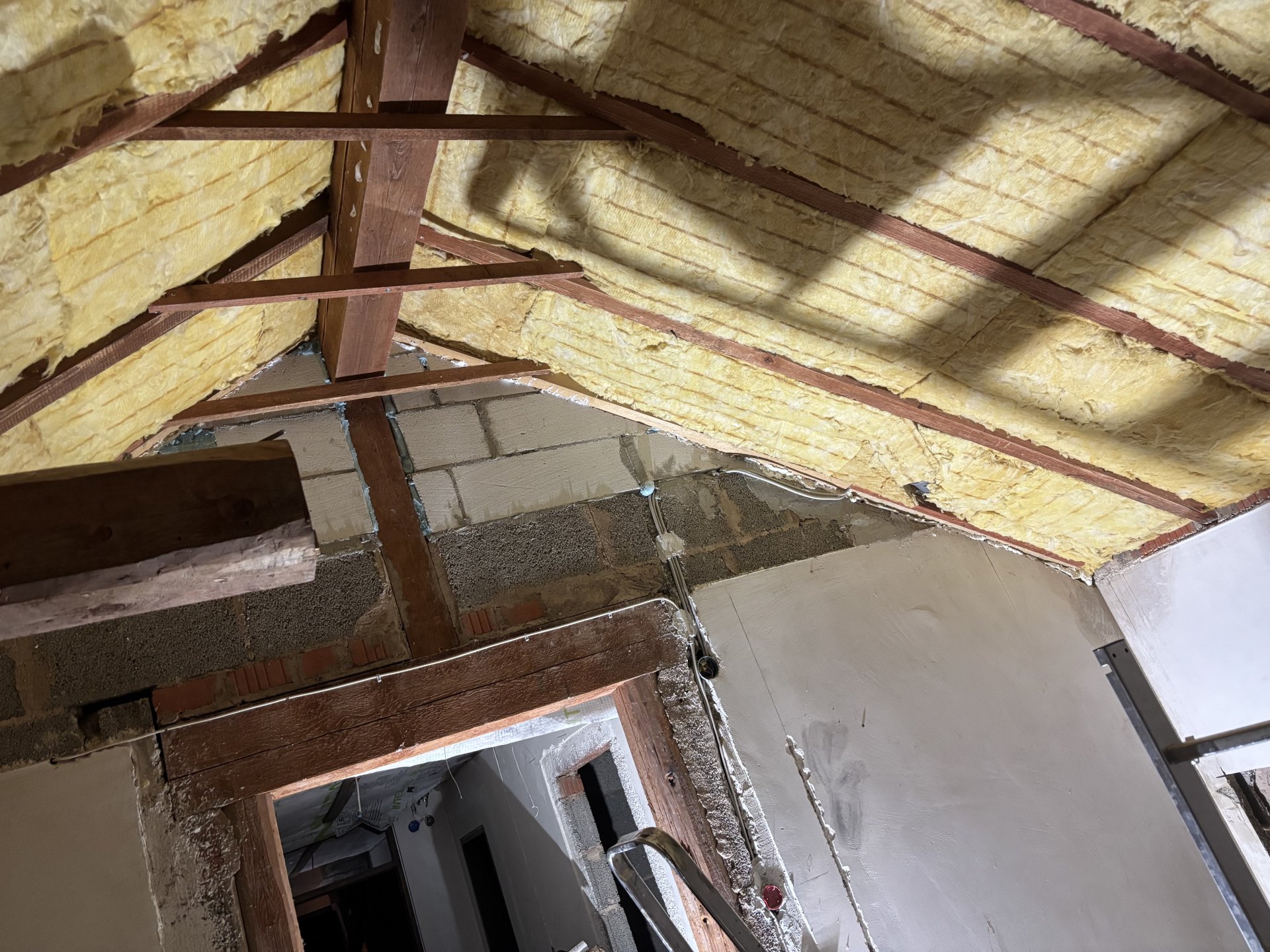

    ich bräuchte einen grundsätzlichen Rat, wie ich hier am besten weiter vorgehen soll (siehe Bild).
    Problematik: Der Sturz und der Rahmen für die geplante Tür bestehen aus Holz.
    Option 1:
    Die Dampfbremse an der Wand mit dem vom Hersteller vorgeschriebenen Silikon/Kleber luftdicht verkleben. Das nicht verputzte „Dreieck“ mit Grundputz angleichen, sodass die gesamte Fläche auf einem Niveau ist. Einen günstigen Handwerker hätte ich für den Grundputz, das Streichen mit Tiefengrund und das Finish mit EasyPutz übernehme ich selbst.
    Problem:
    Lässt sich das Holz auf dem Bild überhaupt verputzen? Falls nicht, welche Alternativen gibt es, wenn man die Wand verputzen möchte?
    Option 2:
    Eine zusätzliche Trockenbauwand mit Blechprofilen vor die eigentliche Wand setzen. Dadurch hätte ich einen sauberen Aufbau und müsste nur noch auf Level 2 verspachteln, bevor ich wieder mit Tiefengrund und EasyPutz arbeiten kann.
    Problem:
    Die Wand hätte dann einen Aufbau von mindestens 8 cm, was den Türrahmen sehr tief machen würde. Das könnte eine Sonderanfertigung der Tür erforderlich machen und optisch ungünstig wirken. Außerdem hätte ich auf der gegenüberliegenden Seite das gleiche Problem, was noch mehr Aufbau bedeuten würde.
    Habt ihr noch andere gute Vorschläge für mich? Bin für jede Idee offen.

    Folie an das Mauerwerk und dann Nagel dir ein Streckmetall auf das Holz

    oder Putz- bzw. Ziegeldraht. Zumindest haben meine Eltern Ziegelraht vor über 40 Jahren in der DDR beim Lemfachwerk verwendet. Der Putz hält bis heute :).
