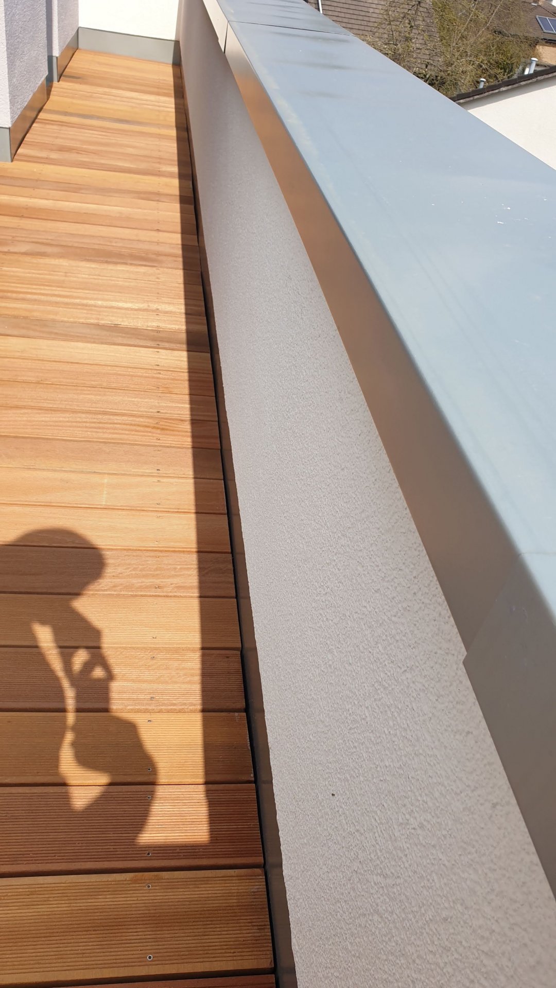

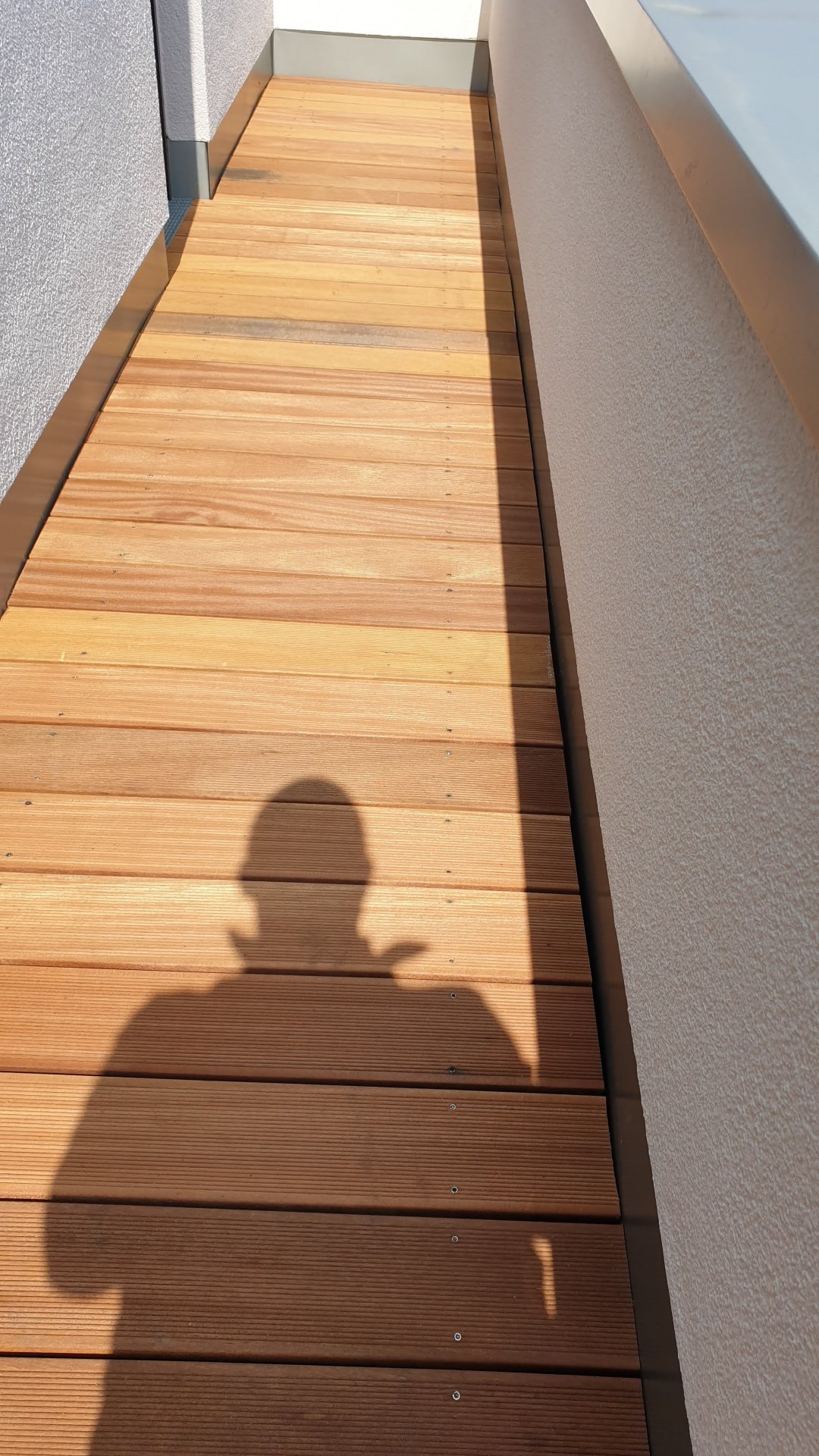

    Sehr geehrte Mitglieder,
    hier habe ich eine Frage an Ihnen. Ich kaufe jetzt eine Wohnung, wo es eine Holzterasse gibt. Von Ausführung aus, kann ich die klare Mangel merken (schauen sie das Bild bitte an).
    Nichtsdestotrotz, der Bauträger sagt, dass es in Ordnung ist und binnen Toleranzen sich befindet, auch kann er keine Mangel erkennen. Was soll ich am Besten hier tun?
    Danke für Ihre Meinungen.

    Das ist die ungerade Kante (rechts, auch links, aber rechts kann man besser sehen).

    Hallo
    Da hast du recht, das sind die typischen Probleme bei einer Tarassendielen-Verlegung.
    Da hat wohl einer versucht, das Lichtmaß mit einem Maßband zu messen bei jedem einzelnen Brett beim ablängen, der optimale Weg wäre eine Schattenfugensäge bzw Fräse am Ende des Verlegens zu benutzen, wenn keine Sockelleisten etc vorhanden sind, um eine einheitlich Fuge zu bekommen. Damit könnte man schön perfekt an der Wandseitigen Alu-Verkleidung ( als Anschlag ) vorbeifahren.
    Das Mauerwerk scheint mir recht gerade zu sein, so wie ich das erkennen kann. LG

    Die Bilder können vergrössert werden. Natürlich im Person sieht das schlimmer aus. Was ich hier meinte, ob eine Unterschied von bis zu 3 cm ab und zu und die Schnitte von Bretter, die nicht immer unter 90 Grad gemacht waren so dass die Bretter keine gerade Linie meist formen als ein Mangel zu erkennen ist. Und laut welchen Baunormen.
    Das ist einer Neubau-Kaufvertrag und der Mangel ist ja nur optische.

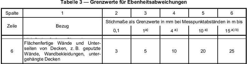

    Konkret genormt ist der Fall wohl nicht. Es gelten aber allg. anerkannt die Fachregeln des Zimmererhandwerks 02 „Balkone und Terrassen" (da steht zu dem Thema Toleranzen aber fast nix drin) .
    Und die Veröffentlichung des GD Holz (Gesamtverband Deutscher Holzhandel e.V.) "Terrassen- und Balkonbeläge". Da steht drin (Zitat):
    "9.3 Abstände und Dehnungsfugen zu anderen Bauwerken Zu allen angrenzenden Bauten ist ein ausreichender Abstand zu wählen. Der Abstand sollte mindestens 15 bis 20 mm betragen; ..."
    Und generell zu beachten wäre DIN 18202, hier m.E. "Tabelle 3 — Grenzwerte für Ebenheitsabweichungen" -> "
    Flächenfertige Wände und ..., z. B. geputzte Wände, Wandbekleidungen, ...":
    wohnungseigentumer, simon84 und DerSchreiner gefällt das.

    Der Jo Bauherr hat dir mit seinem Kommentar stark geholfen, ein Danke oder ein Like wäre angemessen. Nur mal so am Rande. LG

    @simon84 Theoretisch ja, aber das Unterschied ist viel zu groß, so jetzt müsste man eine durchgehend große Fuge machen, die also auch schlimm aussehen wird.
    Die Lösung jetzt, meine Meinung nach, wäre die einzelne zu kurze Bretter auszutauschen.

    Eine Fugenbreite von 15 bis 20mm ist sogar genormt, laut obere Tabelle. Das Holz ist noch sogut wie Neu also mal abmessen wo die größte Stelle ist und diese Bretter tauschen und dann mit der Säge entlang fahren das die Fuge passt !
