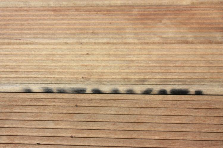

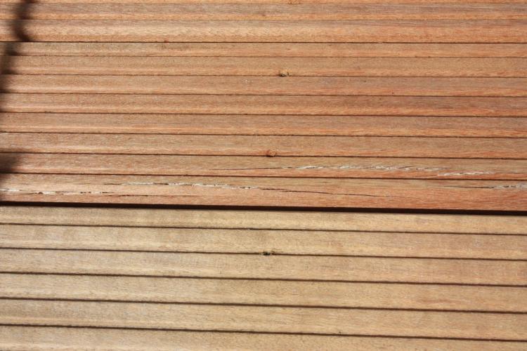

    vor Kurzem haben wir unsere Terrasse mit Bankirai belegen lassen. Nun ist uns aufgefallen, dass einige Hölzer bereits jetzt sehr grau sind, aber nur ca. 20 cm des Brettes (welches vermultich während der Lagerung viel Sonne abbekommen hat). Gleicht sich das wieder an?
    Einige Latten haben an der Seite schwarze Rückstände (siehe Foto). Sollte das mit Oxalsäure behandelt werden oder besser abgeschliffen werden?

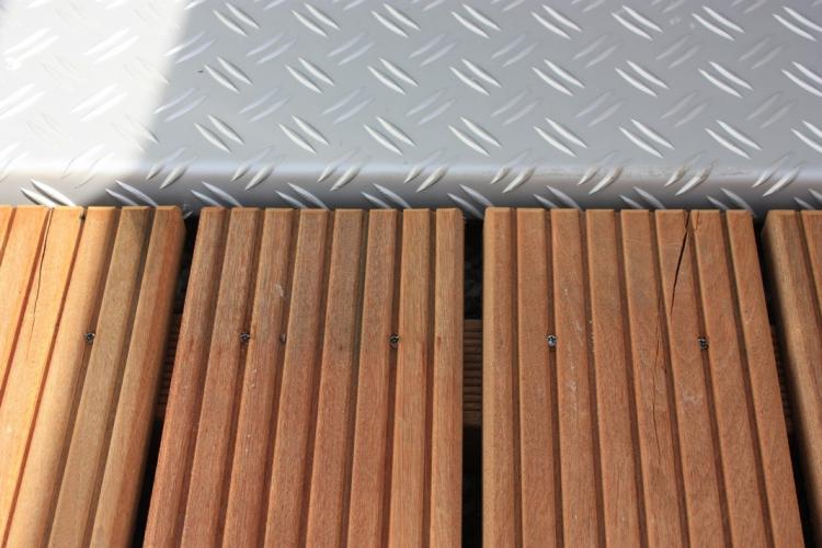

    Risse am Kopfende sind wohl normal und wir müssen diese hinnehmen, oder?

    Wird das Holz nicht geölt wird es bald gleichmäßig grau sein - wird komplett geölt erhalten auch die grauen Stellen ihre natürliche Farbe zurück.
    Bei den "schwarzen Rückständen" würde ich auf Farbe zur Kennzeichnung der importierten Stapel tippen - abschleifen sollte also funktionieren.

    also das mit den rissen direkt nach fertigstellung ist jetzt eher nicht so toll .

    warum der verleger nicht mit dem sschleifpapier über die schwarze schliere drübergegangen ist vor dem festschrauben , bleibt wohl sein geheimnis . erklären wird er es nicht können :mauer
    und warum die schrauben in der rille sind ..... ??? oder war es von euch gewünscht ? (ich hätte auf der riffrl geschraubt )

    bei naturwerkstoff holz sind farbunterschiede normal und nicht wirklich vermeidbar . der unterschied wird mit der zeit abgemildert
