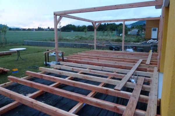

    nachdem jetzt endlich die Frage der Terrassendielen geklärt ist, überlegen wir an der Unterkonstruktion rum. Mir scheint, da gibt es einfach zu viele Möglichkeiten... *seufz*
    Also, wir haben dort verdichteten Schotter 0/32 mit einem Abstand von 22cm zur Oberkante Fensterbank (hinten 23cm, weil die Fensterbänke ein leichtes Gefälle haben). Die Dielen sollen "in die Fenster reinlaufen". Die Idee ist/war, die 22cm mit Terrassensteinen (4cm) und zwei Lagen Konstruktionshölzern (8x10 und 8x16) zu überwinden. Da fällt aber extrem viel Holz an... Unnötig viel, meinten sie im Fachhandel und schlugen Auflagenfüße vor. Wie würdet ihr es machen?

    Morgen geht's endlich los. Das Holz liegt im Garten bereit und wartet darauf, zu einer Terrasse zusammengezimmert zu werden.

    So sieht's nach dem heutigen Tag aus: Schotter - Waschbetonplatten - Wurzelflies - Gummiplättchen - Unterkonstruktion. Die Dielen machen wie nächste Woche drauf.
