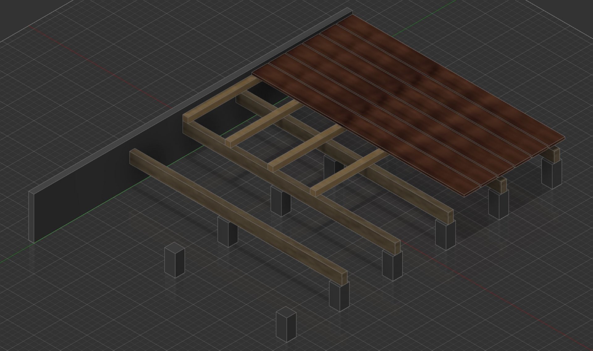

    Moin
    Ich plane im Moment meine neue Terrasse (5x4m). Es geht hier nur um die Statik.
    1. Ich muss die ersten rund 160mm überbrücken, dazu möchte ich verstellbare Terrassenlager verwenden, die auf Punktfundamenten stehen.
    2. Die erste Schicht Balken haben eine Gesamtlänge von 4m. An der Wand sollen sie auf Balkenschuhen aufliegen. In der Mitte, bzw. am Ende, auf Terrassenlager, also Spannweite 2m. Reichen dort 100x60mm oder doch lieber 120er? Die Balken mit 72cm Abstand (Mitte zu Mitte) zueinander, 8 Balken.
    3. Die nächste Schicht 60x40mm (Länge 2,5m aber das ist hier ja nebensächlich). 40cm Abstand (Mitte zu Mitte).
    4. Die oberste Schicht ist WPC 250x21mm in 4 m Länge.
    Als Faustformel habe ich jeweils: Spannweite in Metern x 4 in cm + 4cm Sicherheit gerechnet.
    Passen die Maße/Stärken/Abstände?
    Reicht Kontrukstionsvollholz oder doch besser Brettschichtholz?
    Skizze:
    Ich hoffe ich habe nichts vergessen.
    Im voraus Danke für alle konstruktiven Antworten.

    Längsausrichtung vom Haus sieht furchtbar aus! Da siehst du in die Fuge rein und den ganzen unterbau!
    Mach es aufjedenfall Quer
    Statisch reicht das alles so.
    Lg

    Bei Querverlegung genügt die untere Balkenlage

    Quer kommt nicht in Frage und das "nach unten hindurch schauen" lässt sich vermeiden.

    Letztlich Geschmackssache wie du die Bretter verlegst-
    parallel zum Haus finde ich meist schöner, außer es ist ein schmaler Steg-
    dann habe ich die Dielen in 90 Grad zum Haus befestigt.
    Statisch und technisch ist alles machbar

    @TobiRM
    Mit welcher Software hast Du das Bild entworfen?
    VG!
  8. #8 TobiRM, 06.06.2020
    TobiRM
    TobiRM
    30.05.2020
    Fusion360
