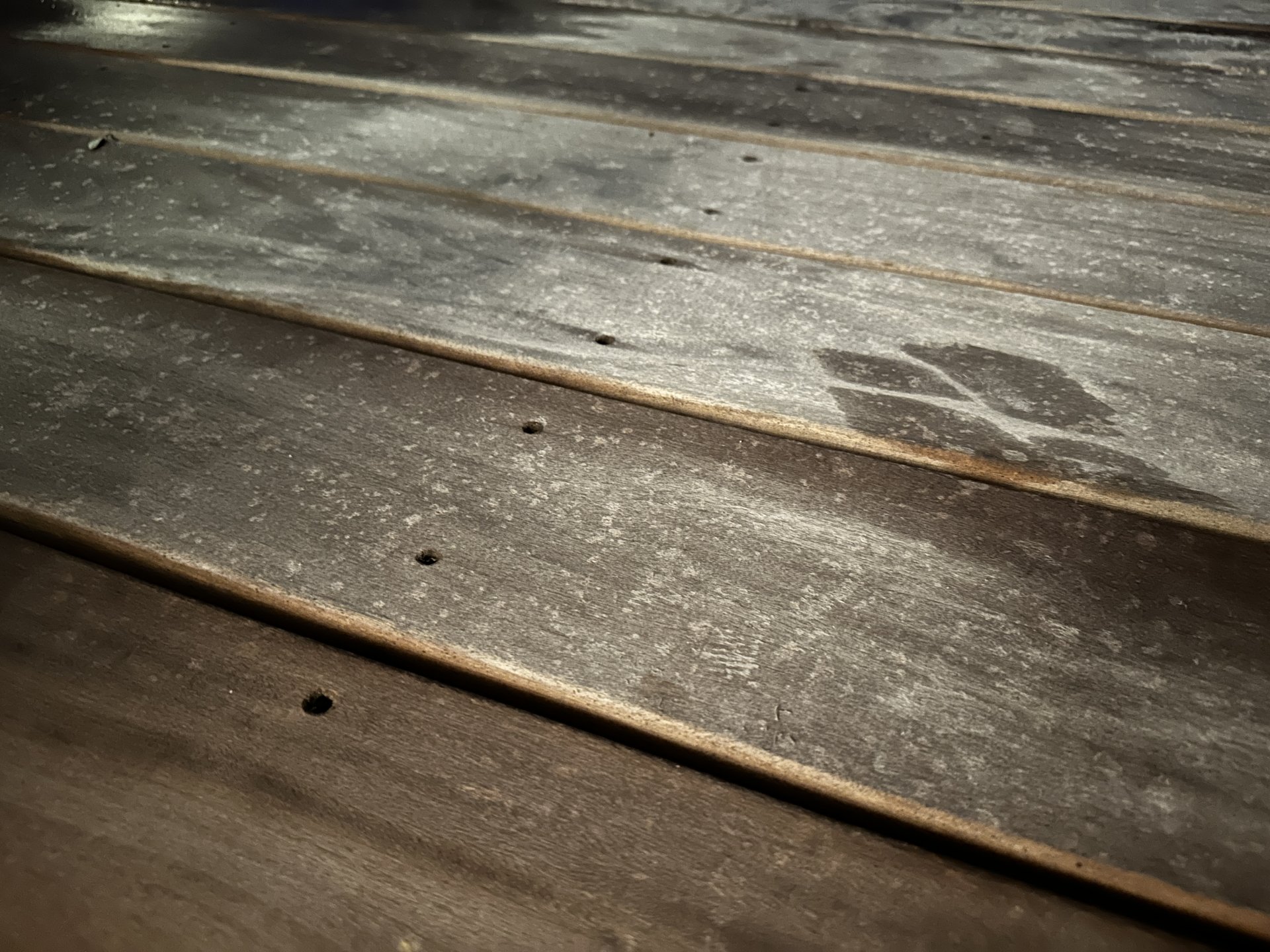

    ich kann nickt einschätzen was es ist, aber heute als wir nicht da waren hat es bei uns ordentlich gehagelt. Die Nachbarn hatten Bilder und Videos von Tischtennisball großen Hagelkörnern gezeigt. Neben Dellen an all unseren Blechen und den Raffstores hat unsere Holzterrasse jetzt überall kleine Druckstellen die sich hell abzeichnen. Bei den Nachbarn mit Holzterrasse ist es das gleiche Bild. Leider kann ich mir keinen Reim daraus machen was es genau ist und was das bedeutet. Hat jemand entsprechende Erfahrung um zu sagen was hier die Ursache ist und ob das dem Holz auf Dauer schadet? Es ist Garapa. Bevor ich mit der Versicherung spreche wollte ich mir zumindest mehr im Klaren sein was das genau ist.
    Grüße

    Vielleicht Tischtennisball große Hagelkörner, die aus großer Höhe mit entsprechend hoher Geschwindigkeit auf das Holz gefallen sind?

    Sorry, hätte meine Frage auch anders formulieren können. Nicht was ist die Ursache, sondern ist das hier ein Schaden den ich melden sollte oder tut das dem Holz nichts zur Sache?

    Dem Holz ist das so was von egal. Ist nur ein optischer Makel - quasi Gebrauchsspuren. Ein Schaden ist nicht entstanden.
    Davon abgesehen würde ich trotzdem mal auf ganz doof tun und der Versicherung einen "Schaden" anzeigen. Ich nehme Dir auch die Dielen ab, falls Du neue bekommst ;-)

    Hagel dieser Größe schlägt mit rund 10 Joule ein. Das ist also so, als hätte man einen Tag lang Stepptanz auf der Terrasse gemacht oder dein Boden hätte einige Tage als Zielscheibe für Paintball gedient.
    Definitiv Verschleiß und ein Verlust der Lebensdauer, definitiv nicht kaputt. Wenn das nächste mal 50 Leute einer Ü40 Gruppe mit Fussballschuhen durch deinen Garten toben sieht es ähnlich aus.
    Kümmere dich auf jeden Fall um Holzpflege, die Fasern sind nun teilweise gebrochen, offen und stehen hoch. Wasser dringt nun leichter ein, das Holz altert schneller. Aber Holzpflege hast du da ja sicherlich eingeplant, als du diesen Boden gekauft hast.

    Wen es interessiert: Gutachter der Versicherung war da und meinte das mir die Aufbereitung der Terrasse von einer Fachfirma zusteht. So ungeduldig wie ich war, habe ich natürlich selbst entgraut und neu geölt. Immerhin bekomme ich pro Stunde Eigenleistung ein bisschen Geld und die Materialien ersetzt.
