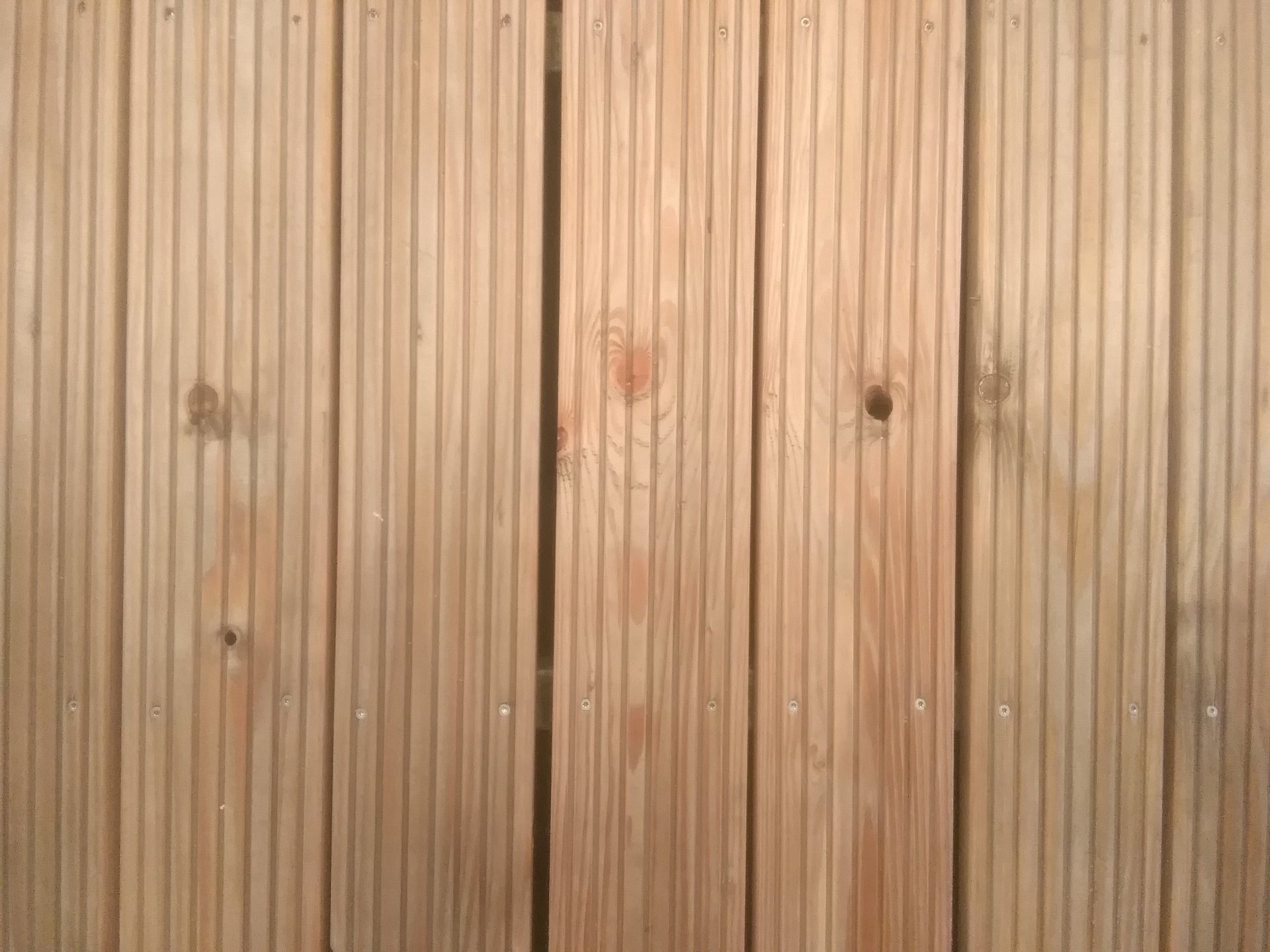

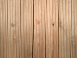

    Leider ist erst nach Abnahme der Eigentumswohnungen (Neubau) aufgefallen, dass die Dielen (Douglasie) unterschiedlich verlegt wurden. Fugenbreiten zwischen 0,5 bis 2,5 cm. Außerdem sind teilweise die Schrauben sichtbar, teilweise versenkt. Bauträger bezeichnet das Schraubenbild als gleichmäßig, die unterschiedlichen Fugenbreiten wären auf Ausdehnungen zurückzuführen, was eindeutig nicht stimmt. Sind die Beanstandungen durch uns gerechtfertigt?

    So wie es verlagt ist, ist es rustikal. Frage ist, was wurde vertraglich vereinbart?

    Wenn es vor der Abnahme nicht aufgefallen ist, wars wohl ok gewesen. Holz arbeitet. Und alle Schrauben gleichmäßig tief zu versenken ist nahezu unmöglich.

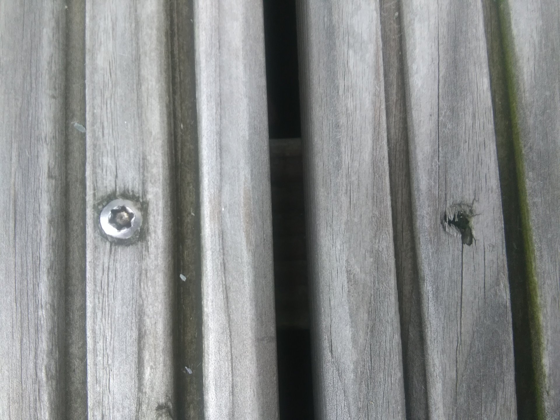

    Vor drei Jahren. Es wurden eindeutig keine Abstandshalter genutzt. Bei erneuerten Dielen im letzten Jahr ebenfalls nicht und auch hier sind manche Schrauben sichtbar und manche komplett versenkt. Meiner Meinung nach ist es durchaus möglich, ein gleichmäßiges Schraubenbild zu vollbringen. Kommt nur auf die Arbeitseinstellung und Können des Handwerkers an.

    Das hat sich nach dem ersten Regen verzogen. Douglasie ist halt das billigste Holz das man auf einer Terrasse verbauen kann.

    Bei neu verlegten Dielen auch unterschiedliche Fugenbreiten. Keine Abstandshalter verwendet. Sofort reklamiert. Bisher ohne Erfolg

    Wurde denn eine bestimmte fugenbreite bzw Toleranz oder beauftragt ?
    Die Arbeit im neuen Bild ist doch absolut im Rahmen

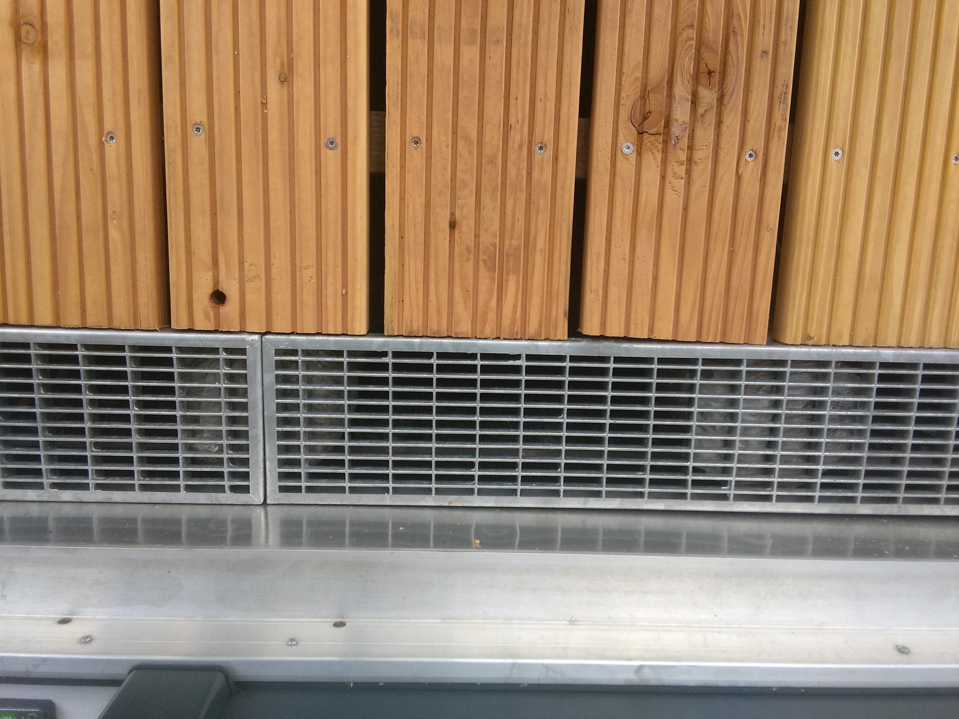

    Ich meinte damit, dass die Dielen bei uns ca. 10cm über das Unterholz überstehen. Ich habe diese mit Abstandshaltern und Zwinge verlegt, da einige verzogen waren.
    War im November die Restware von unten - vermutlich.
    Dieses Jahr lagen im Holzhandel Top-Dielen. Vermutlich so auch beim TE. Die Dielen sehen gerade aus, sind sie aber nicht immer. Der Handwerke hatte kein Bock Abstandshalter und Zwinge rauszuholen.
    Die Abstände am Ende gegen den Einlauf würde ich aber auf alle Fälle monieren. Da sollten ca. 1cm Platz sein.

    Was ich meine ist dass das Eine Nahaufnahme ist, die Dielen sind vermutlich ca handbreit
    Aus normaler Entfernung wie zb 2-3 Meter sieht man das doch überhaupt nicht

    Die Kopfseite kann man nochmal mit der Schattenfugensäge nacharbeiten und die zwei drei Dielen mittig setzen

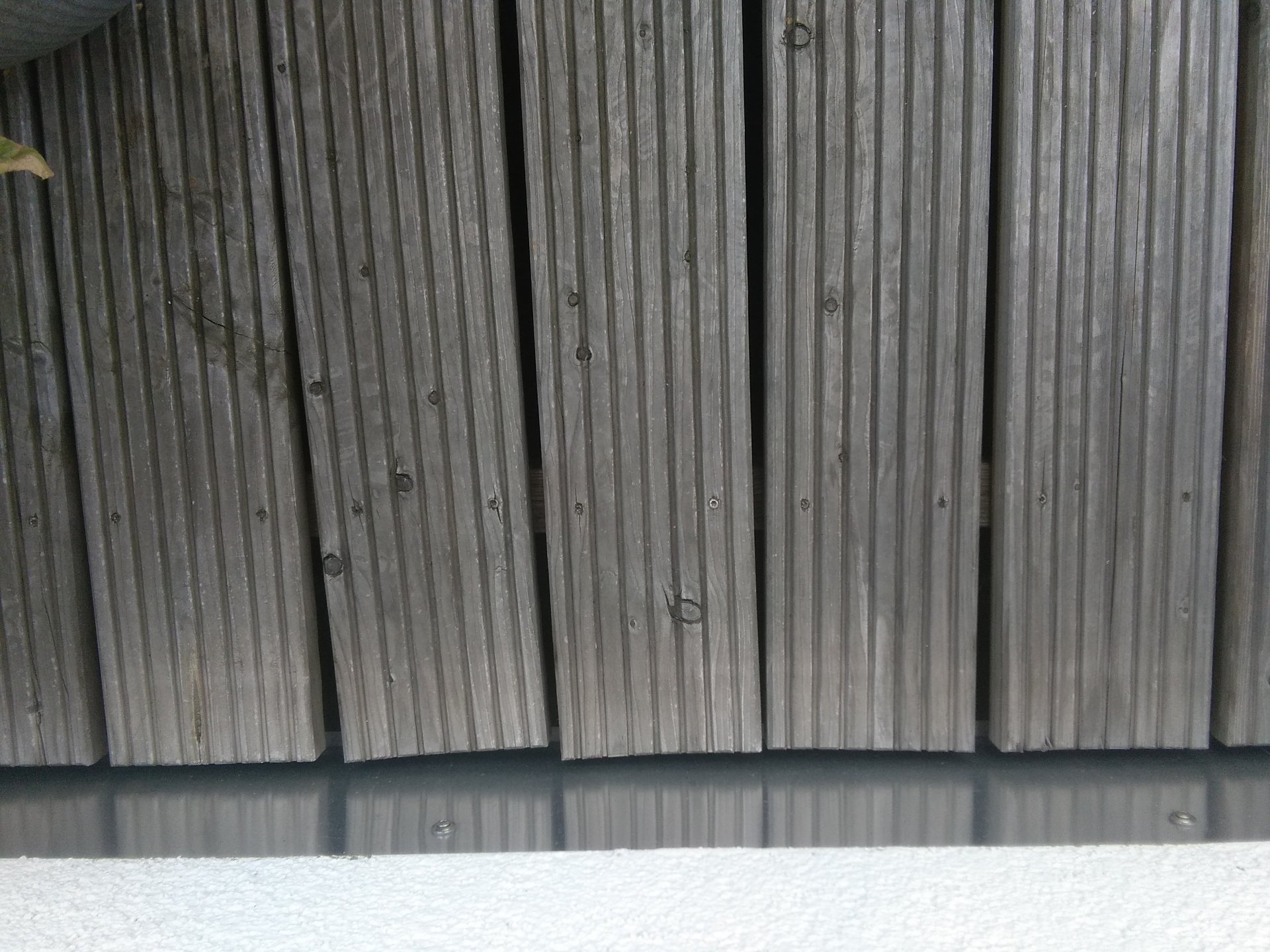

    Es gelten die Fachregeln der Zimmererhandwerks und dazu gibt dazu eine sehr gute Zusammenfassung (pdf). Mit Beispielfotos, die ähnlich sind wie hier.

    Dann hopp hopp nachmessen fugenbreite zwischen 5-10 mm und keine abweichung mehr als 6mm usw. .
    Guter Link (gleich runtergeladen)
