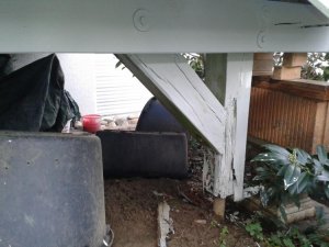

    Hallo. Bin neu hier und habe ein großes Problem. Unsere Terrasse wurde 2001 gebaut. Größe 4x4 Meter. Sie steht vorne links und rechts auf zwei Pfosten. Höhe der Terrasse ca. 80 cm. Die Pfosten sind mit schrauben an zwei Querblaken befestigt. Nun ist ein Pfosten Morsch und muss ausgewechselt werden. Ich habe auch schon mit einigen Zimmerleuten gesprochen wurde aber immer nur vertröstet. Mein Problem ist nun, wie wechsle ich den Pfosten und sichere die Terrasse gegen einstürzen. Ich weiss nicht ob ein Bausprieß zum absichern reicht und ob ich ein Fundament für den Sprieß machen soll. Auch das wechseln des Pfosten macht mir sorgen.
    Vielleicht hat jemand Vorschläge wie ich vorgehen muss. Vielen Dank im voraus.

    Versuche ich gerde hozuladen
  4. Gerdda
    Gerdda
    15.11.2014
    Mechaniker
    Weitingen
    foto

    schade, dass das foto nicht noch 5cm höher ist, aber zum pfosten:
    jahreszeitbedingt wird vielleicht etwas schneelast zu erwarten sein,
    keine grosse fete mit 30 leuten - dein verantwortungsbereich.
    temporäre (!) sicherung geht neben dem pfosten - irgendwas solides
    drunterstapeln, kann auch beim freistellen/freischneiden des pfostens
    helfen: spätestens da brauchst du prof. hilfe.
