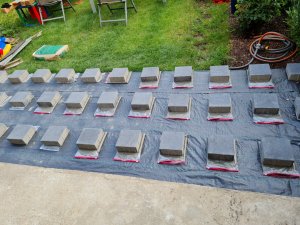

    So könnte es mit Säckchen aussehen und Resten von alten Gehwegplatten darunter, um auf die passende Höhe zu kommen:

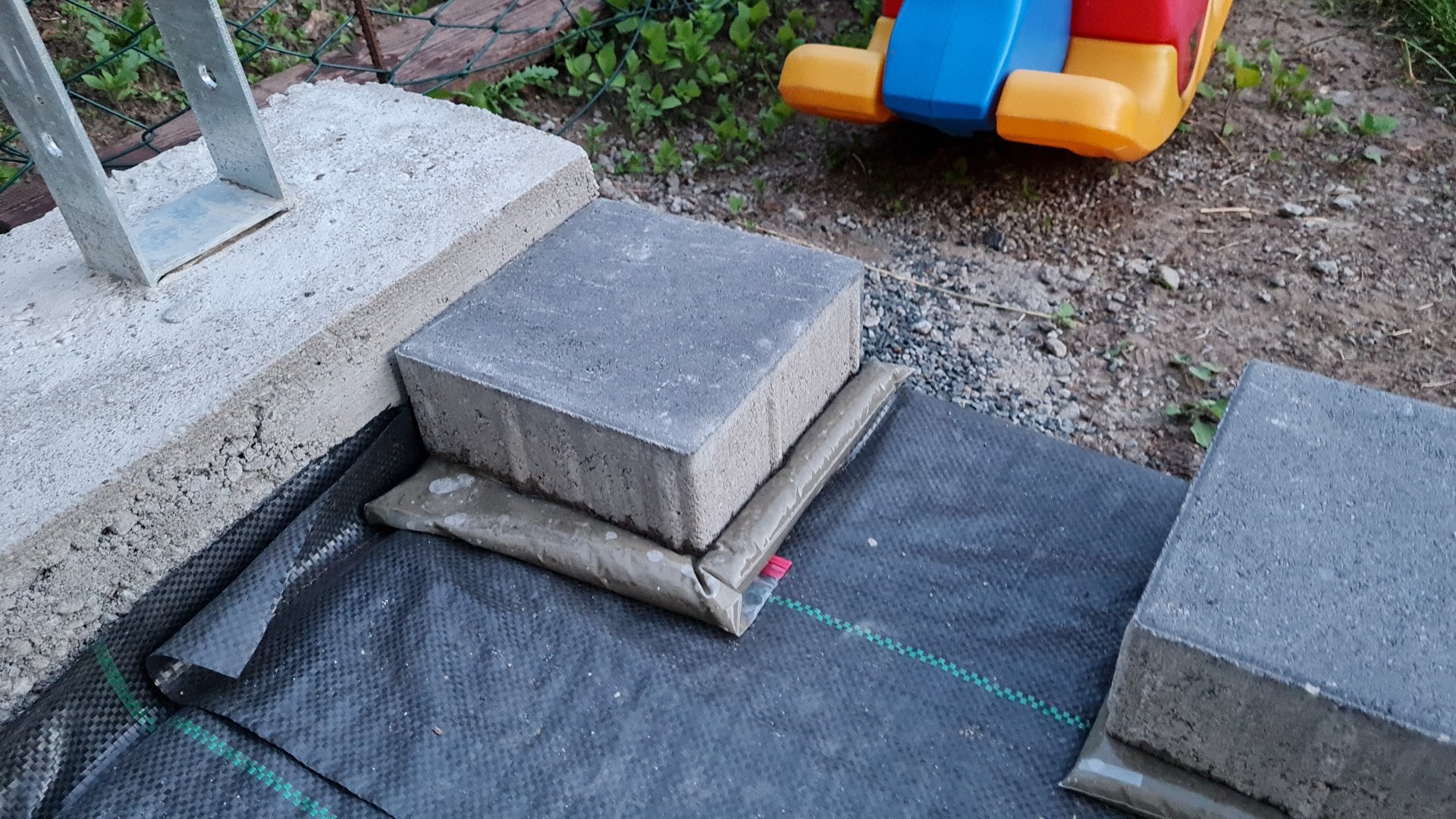

    Ich habe vor 5 Jahren ebenfalls eine Kebony-Terrasse mit Alu-UK aufgebaut und habe Stelzlager genutzt. Da es meine erste Terrasse war, habe ich mich damit wohlergefühlt und das ausnivellieren war einfacher. Unter einem Teil der Terrasse war das alte Betonfundament vorhanden, dass ich genutzt habe. Im Bereich der Verlängerung der Terrasse habe ich ein Kiesbett angelegt und darauf Pflastersteine als Stützpunkt für die Stelzlager genutzt. Hält bisher wunderbar.

    welche Maße hatten deine Pflastersteine?
    Hätte noch einige EHL/Doppel-T Pflastersteine rumliegen.
    Als einzelne Steine hätten die für mich zu wenig Auflagefläche!?

    So sieht es bei mir aus. Die genauen Maße habe ich nicht mehr. Ca. 25x25 schätze ich.
    Unter den Steinen liegen auf dem Kies alte Waschbetonplatten.
