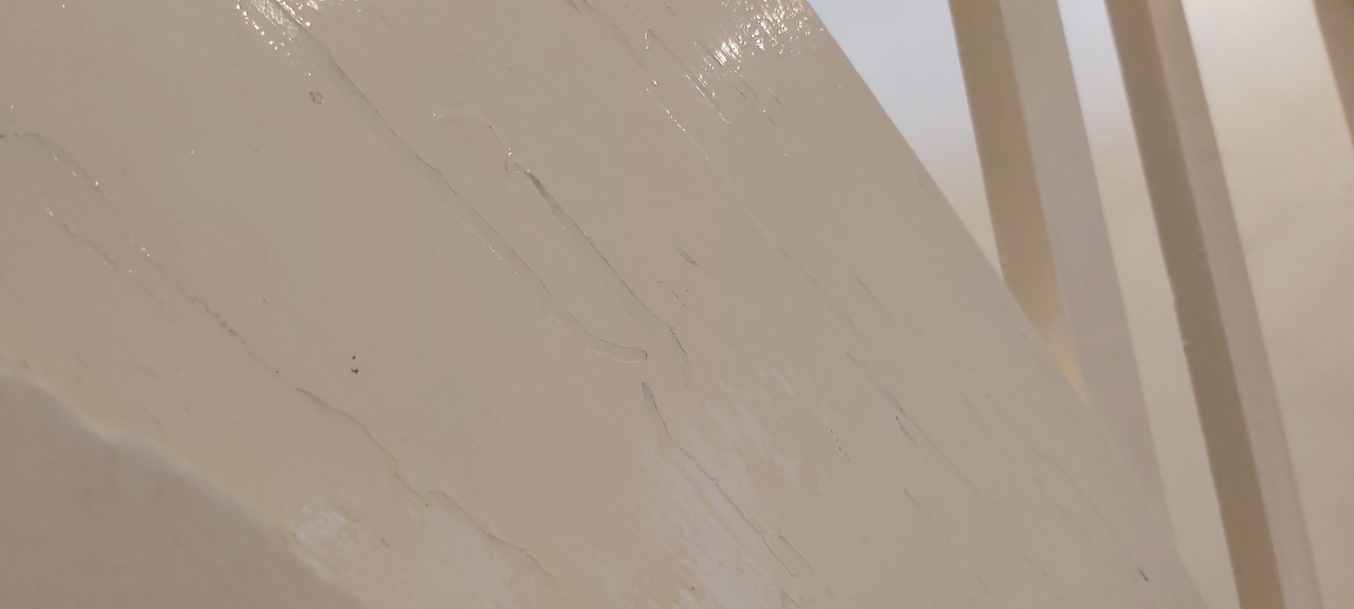

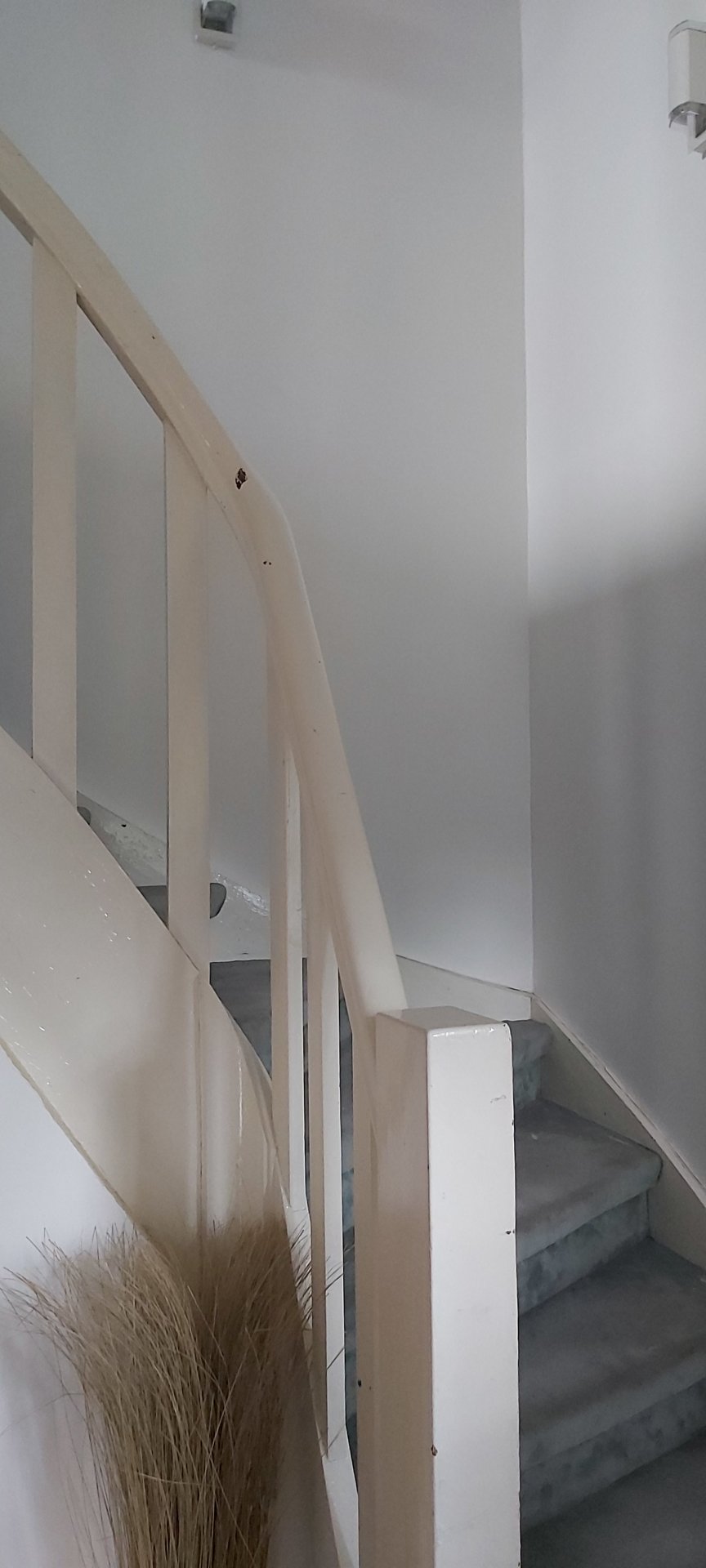

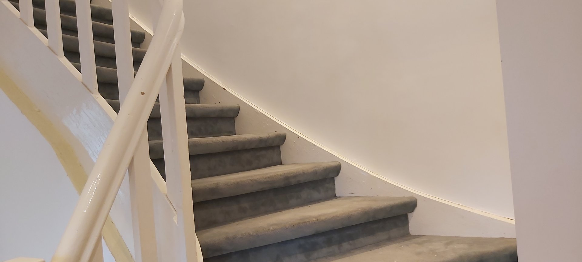

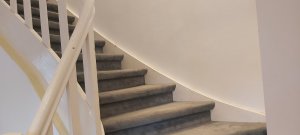

    Ich würde demnächst gerne unsere Holztreppe aufarbeiten und wäre dankbar über Tipps.
    Der Teppich soll ab und treppe soll anschließend wieder weiß lackiert werden.
    Wie geh ich am besten vor?
    Stellen die abplatzt sind entfernen und anschließend spacheteln und schleifen oder muss man den kompletten alten Lack entfernen?

    Nein da reicht auch anschleifen.
  3. #3 Andreas Teich, 07.03.2020
    Andreas Teich
    Andreas Teich
    20.03.2012
    3.102
    529
    Bonn und Kärnten/Österreich
    Alles was lose und rissig ist abschleifen-
    ansonsten nur anschleifen.
    Auf Wasserlacken keine lüsungsmittelhaltigen Lacke auftragen.
    Wenigstens die Trittstufen würde ich als Sichthiolz lassen- meistens Buche oder Eiche, da unvermeidliche Abnutzungsspuren viel weniger auffallen, den Rest könntest du nach dem Anschleifen weiß lackieren.
    Was ist auf den Tritt- und den Setzstufen(das sind die senkrechten), läßt sich nicht genau erkennen.
    Dicke Restmaterialien zB mit Sandvig-Hartmetallkratzer entfernen.

    War bei mir nicht gut zu erkennen-
    ohnehin erst mal entfernen und dann sehen wie der Zustand ist

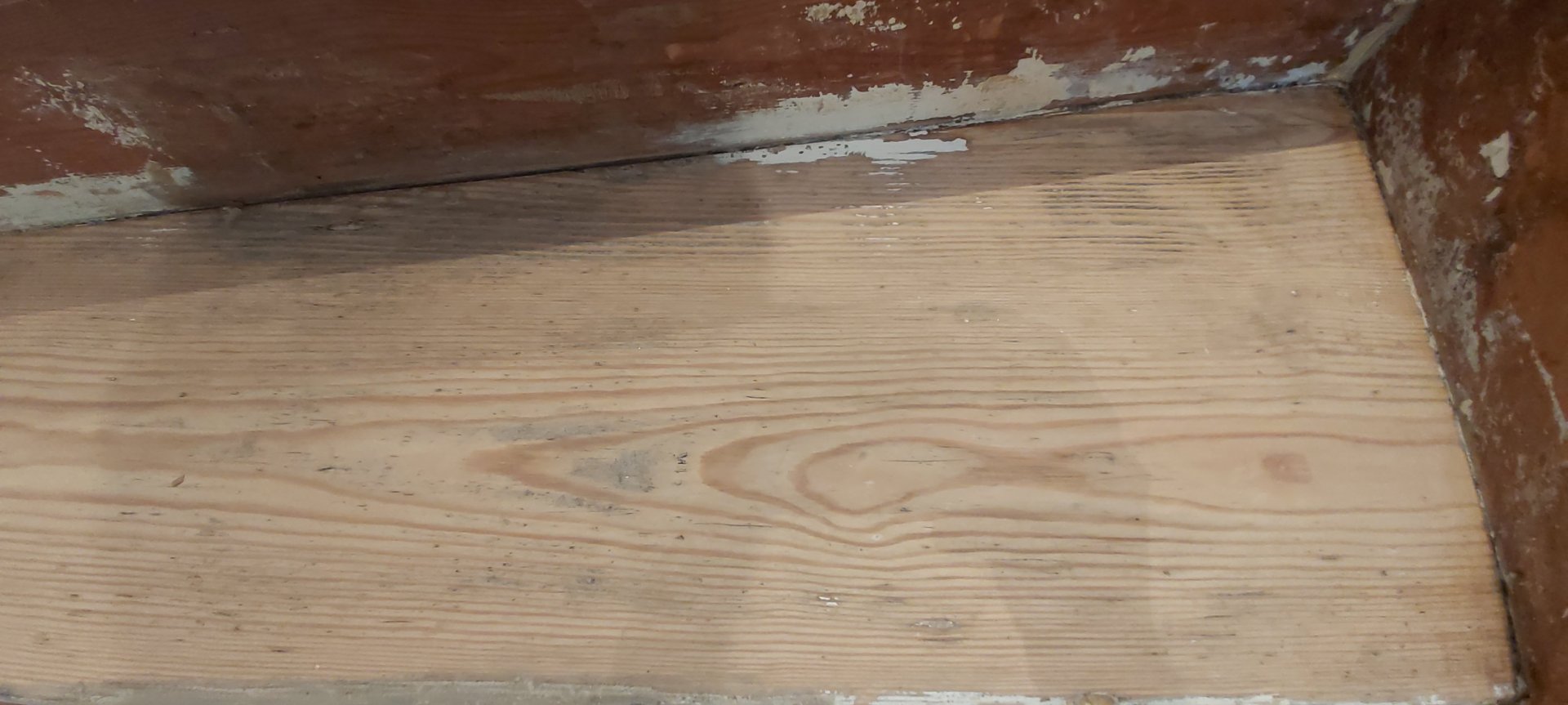

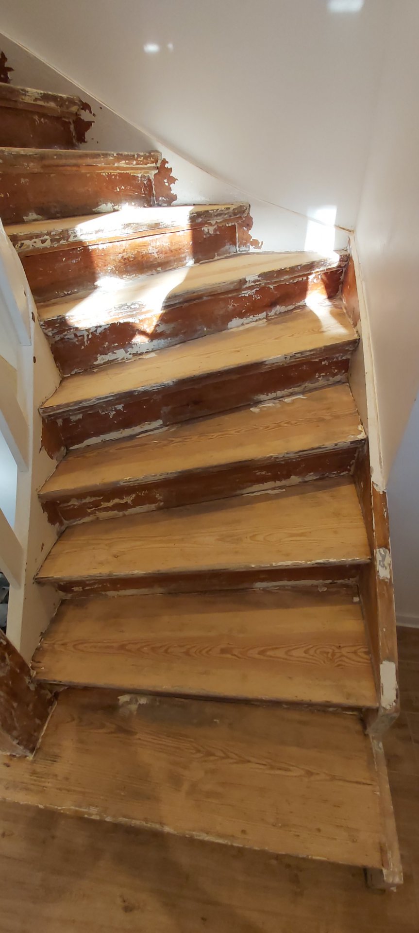

    So sieht jetzt die Treppe aus. Zum Teil abgeschliffen.
    Was würdet ihr sagen ist das für ein Holz?
    Ich tippe auf Lärche, Kiefer, Fichte. Es scheint sehr leicht und weich zu sein.
    Würdet Ihr die Oberfläche trotzdem natürlich lassen? Habe haben 2 Varianten zur Auswahl.
    Variante 1.
    Oberfläche Natur. Handlauf, Gitter und zwischen den Stufen weiß.
    Variante 2.
    Alles weiß. Und mit Teppich trittstufen in anthrazit. Die halbrunden.

    Jetzt bist du doch schon so weit gekommen. Jetzt würde ich den Rest auch noch abschleifen und komplett in Natur belassen.

    Ok danke für deine Meinung.
    1. Was ist das denn für holz?
    2. Eine Frage zu den Ritzen zwischen der trittstufe und der Rückwand. Womit kann man das am besten füllen.
    Gibt es da ein spezielles Acryl ?

    - Vermutlich Kiefer
    - wenn rückseitig offen Setzstufe an die Trittstufe schrauben, ansonsten farblich passendes Acryl- aber erst nach der Oberflächenbehandlung, da diese die Farbe verändert

    also wir haben uns nun entschieden rückwand, seiten, Handlauf und Geländer weiß zu machen und die Trittstufen natur zu lackieren.
    Solte man um die Stufe herum komplett mit Acryl arbeiten oder Silikon? Gerne auch eine gute Marke empfehlen
    Welche Farbe würde passen, weiß?

    Nein nichts davon, das sind reine Staubmagneten.

    Auf keinen Fall Silikon

    Aber gerade an der Rückwand ist ein Spalt ca 2mm. Ich befürchte da wird sich Dreck drin sammeln und unschön aussehen. oder füll ich das mit dem transparent lack?

    Gar nicht füllen. Reißt bzw. Die Treppe knarrt dann oder wie gesagt Staubmagnet.

    Ich persönlich würde den Spalt erst einmal mit dünner PU-Rundschnur mit leichtem Druck füllen.
    Dann mit weißem Acryl eine schöne Zweiflanken-Fuge ausbilden.
    Nach ausreichender Trockenzeit (wirklich ausreichend, nicht nach 2 Wochen), dann nochmal mit dem Pinsel und Klarlack überstreichen.
    Kein Staubfänger, keine akustische Rückkopplung, optisch ansprechend, leicht reinigbar - aber aufwändig.

    Rückseitig nicht zugänglich, um die Setzstufen anschrauben zu können?
    Ggf kleine Viertelstäbe davor setzen

    Eine Leiste knarrt nicht-
    Leisten werden nur einseitig genagelt und sind bei sämtlichen Fugen am Bau eine der Möglichkeiten
    Ohnehin gibt nur die Möglichkeiten-
    - Fuge offen lassen wenn sie nicht durch Schrauben dichtgezogen werden kann
    - Fugen mit flexibler Fugenmasse ausfüllen wenn die Materialien arbeiten
    - Fugen starr ausfüllen mit härtender Spachtelmasse, wenn das umgebende Material nicht arbeitet
    - Fugen mit Abdeckleisten versehen, wenns optisch möglich ist
    Selber vor Ort entscheiden welche Möglichkeit am besten geeignet ist
