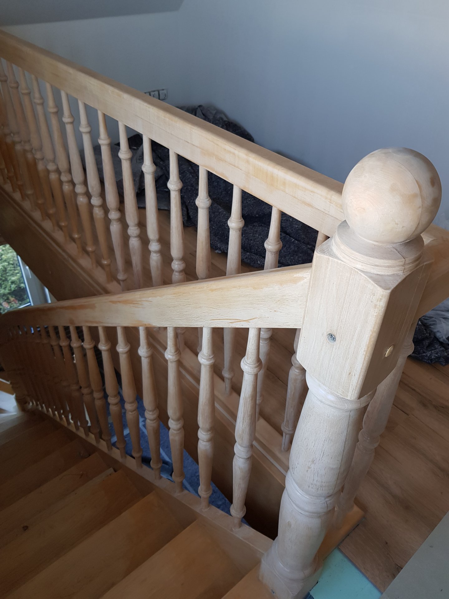

    Hey Leute

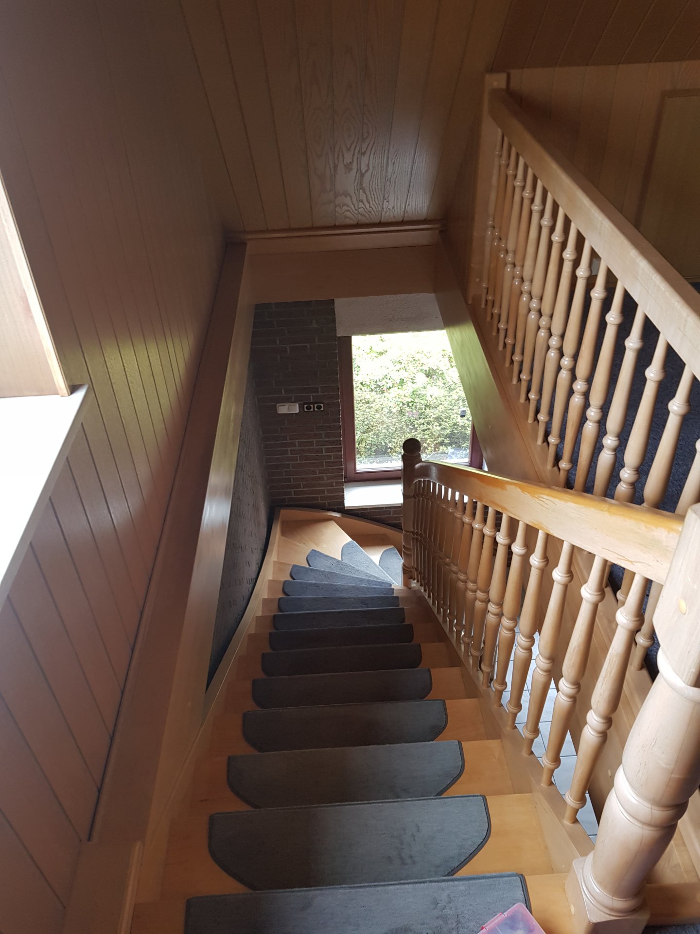

    Ich bräuchte mal ein paar Tipps zum aufarbeiten unserer Holztreppe. Dieses Foto ist vom Tag der Hausübergabe und zeigt den ursprünglichen Zustand.
    Die Holzart kann ich leider nicht bestimmen. Vielleicht erkennt ihr das?
    Das alter beträgt ca. 40 Jahre
    Ich gehe fast davon aus, dass die Treppe ursprünglich geölt war, wobei die Handläufe vermutlich irgendwann mal überlackiert wurden.
    Nun ist die Treppe bereits größtenteils abgeschliffen und wartet anschließend auf die weitere Behandlung.
    Nun stellt sich mir die Frage womit.
    Was für Öl verwendet man dafür und wie macht man sowas?
    Oder sollte man die besser mit Klarlack oder ähnliches streichen?
    Ich hab sowas noch nie gemacht und bisher auch noch nicht dafür interessiert.
    Fakt ist aber, dass die Treppe ansonsten in einem einwandfreien Zustand ist und ich die nur ungern versauen möchte.
    Den Grund für die Aufarbeitung erkennt man auf den Bildern leider nicht. Aber die war an vielen Stellen, besonders an den Handläufen schon sehr grau vom ständigen anfassen.
    Würde mich über ein paar Tipps freuen

    Kompliment für den großen Aufwand!
    Den Handlauf würde ich mit einem guten 2K PU-Lack versiegeln (eher matt, dat "jute" Zeugs mit Lösungsmitteln) ) wegen der Gebrauchsspuren.
    Die Streben ebenfalls, wegen geringem Wartungsaufwand.
    Ich persönlich würde dies ebenfalls mit den Stufen machen - eine regelmäßige Behandlung mit Holzöl ginge auch.

    Ok das war im Prinzip auch das worauf ich hinaus wollte. Also müsste man mit Öl alle paar Jahre wieder dabei gehen?
    Wäre z.b. der
    Capalac Aqua 2K Pu-Lack das richtige?
    Was ist damit gemeint, das grundierte Oberflächen abgeschliffen und gereinigt werden sollen? Muss man die Treppe nach dem schleifen zunächst grundieren und dann nochmal schleifen?

    Also zuerst:
    Wenn das Ganze wirklich so gut in den Ecken und Kanten entfernt wurde: Du schuldest Deiner besseren Hälfte definitiv einen Wellness-Gutschein......
    Warum zweimal Lack:
    Bei ersten Auftrag stellen sich die Holzfasern auf - diese schleifst Du dann an/ab.
    Deswegen der zweite Auftrag.

    Öl sieht natürlicher aus und läßt sich bei Beschädigungen viel leichter reparieren.
    Geölte Oberflächen müssen bei Sanierungen nicht wie Lacke abgeschliffen werden.
    Allenfalls könnten die Stufen mit Wasserlack gestrichen/ gerollt werden
    Parkettöl und Wasserlack zB von Bona,
    Holzhartöl zB von Kreidezeit Naturfarben, Auro, Beecksche Farbwerke etc
    Die Treppe wird vermutlich aus Buche bestehen- läßt sich bei Nahaufnahme besser erkennen.

    Bei Öl bin ich mir absolut nicht sicher ob das in meinem Fall geeignet ist. Zum einen glaube ich nicht daran dass ich die regelmäßig aufarbeiten werde. Vielleicht komm ich in 30 Jahren erst wieder dazu. Und mit Kindern ist ein Wiederstandsfähiger Lack wohl auch die bessere Wahl. Mit Öl soll das Holz wohl auch mit der Zeit immer weiter nachdunkeln. Ich mag die Treppe in dem hellen Ton.
    Speziell für die Treppe ist Lack wohl besser, für Möbelstücke würde ich auch eher Öl bevorzugen.
