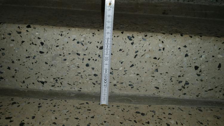

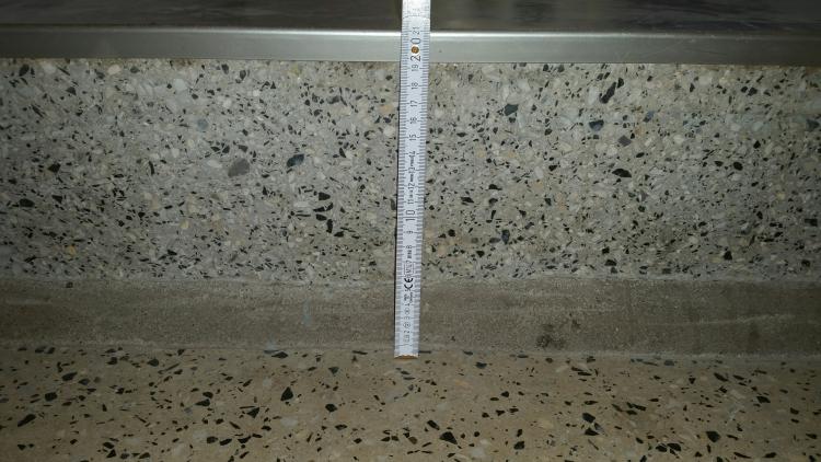

    Auch wenn ich mich mal wieder unbeliebt mache:
    Ich finde das ganze Gedöns um die angebliche Fühlbarkeit von Millimeterabweichungen bei Stufenhöhen maßlos übertrieben.
    Wir haben hier eine Treppe, bei der sind alle Stufen 15,5-16,0 cm hoch, bis auf eine und die ist 21 cm!
    Stolze 5,5 cm Unterschied von einer Stufe zur Nächsten!
    Ist lange vor meiner Zeit versaut worden, aber ich selbst gehe die Treppe mindestens zehn mal täglich und habe es erst nach einem halben Jahr bemerkt, dass da was nicht stimmt.
    Die Treppe wird täglich von 50 Mitarbeitern und noch mehr Kunden begangen. Bisher ist nicht einer gestürzt, höchstens stolpert mal einer ganz leicht und wundert sich. Mehr passiert da nicht. obersteStufe.jpg vorletzteStufe.jpg

    Offenbar doch nicht ganz.
    Austritt ist zu hoch! Was immerhin besser ist als zu niedrig.
    Für den BU ist das sicherlich okay.
    Nur für den Nutzer nicht!
    Aber vielleicht wurd der TE niemals älter? Oder zieht dann eben wieder aus...

    5,5 cm ist schon mal ne Ansage.
    Vielleicht hast bis jetzt Glück gehabt, dass noch keiner abgeschmiert ist.
    Wenn aber doch mal, bist Du Dir gaanz sicher, dass Du da aus jeglicher Haftung raus bist?
