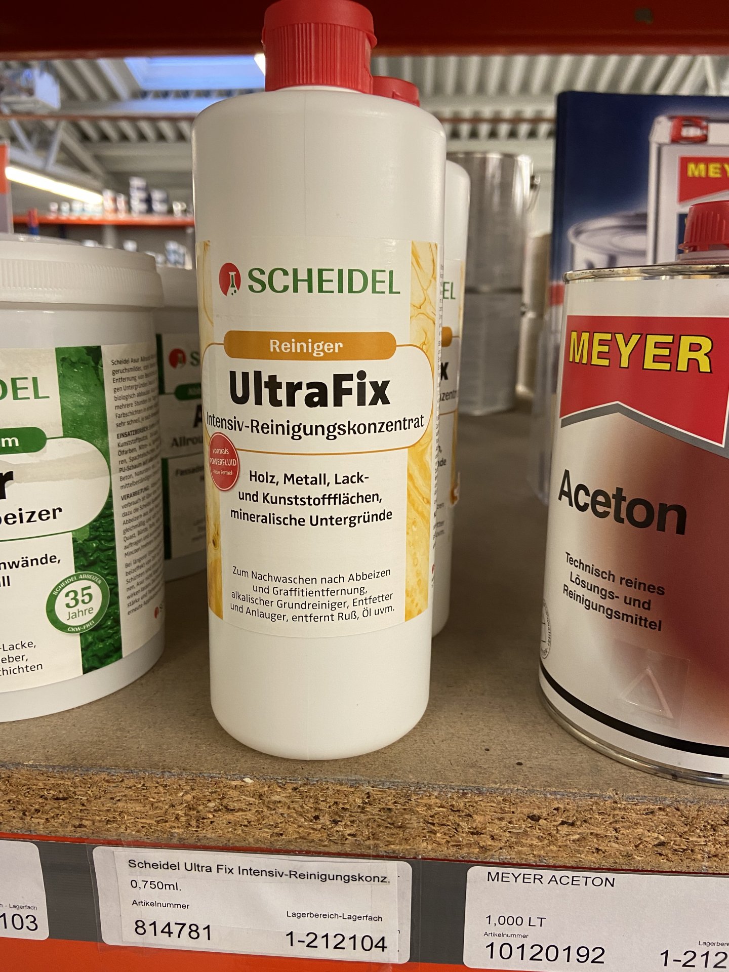

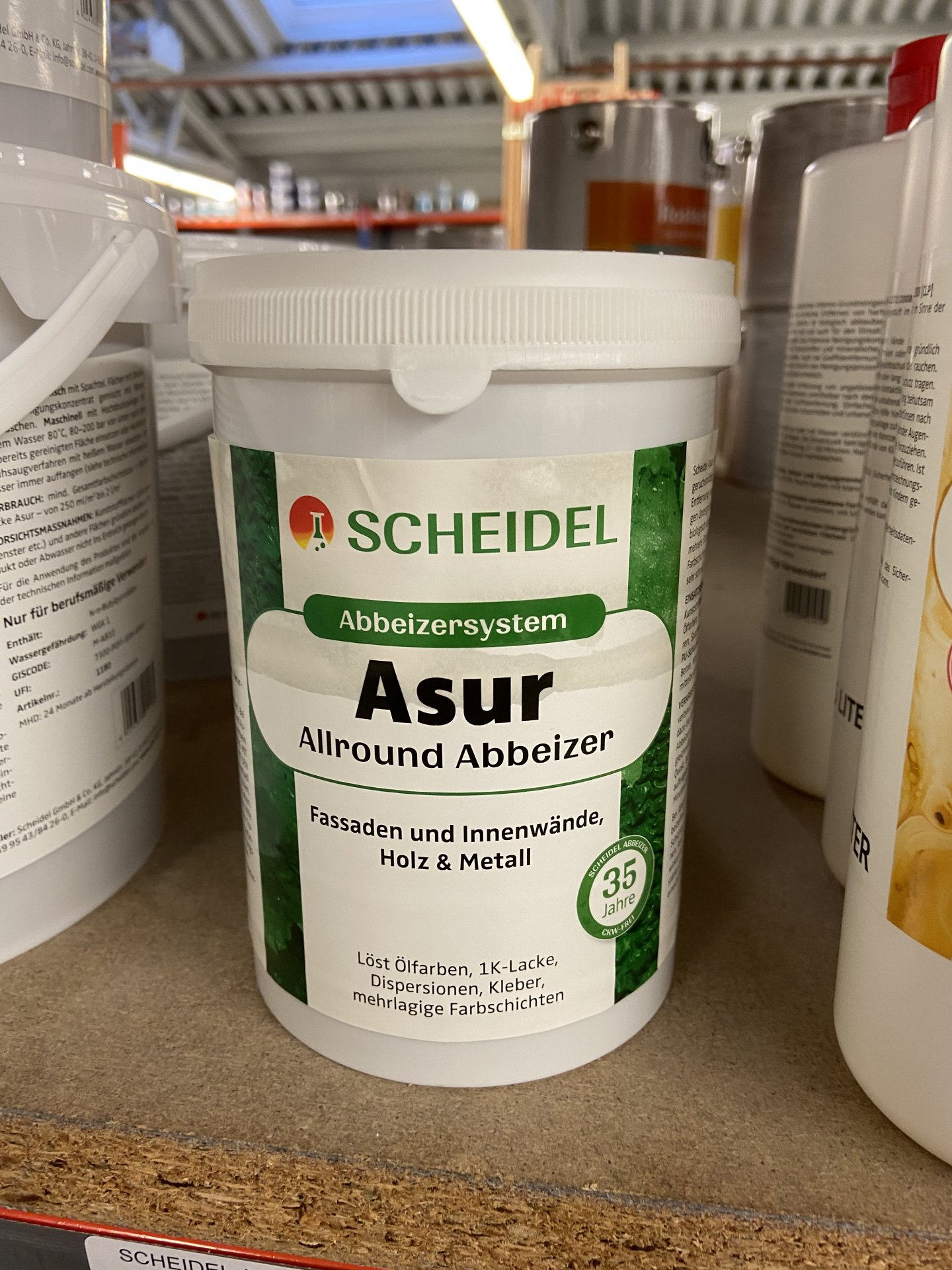

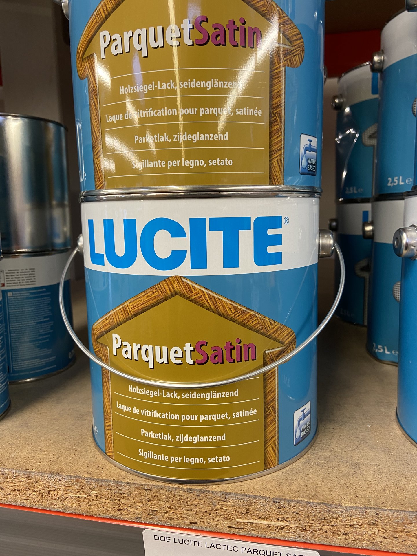

    29.06.2019
    377
    War jetzt beim örtlichen Fachhändler.
    der hat diesen Abbeizer, der soll wohl nicht so extrem riechen:
    Danach soll ich das Zeug hiermit abwaschen.
    Und als Lack am Ende haben die diesen, kennt ihr den Lack? Was haltet ihr davon?

  17. #37 Manufact, 10.01.2022
    Manufact
    Manufact
    21.11.2016
    3.813
    1.360
    Bautenschutz
    Konzept / Struktur? Wie man ja aus den überaus qualifizierten Anfragen selbst sehen kann ....
    1. Billige 2 Stufige Heißluftpistolen z.B. von Steinel sind im Gegensatz zu den elektronisch geregelten sehr robust und für Ihren Anwendungsfall vollkommen ausreichend.
    2. Alle Flächen, auf denen schonAbbeizer verwendet wurde, sind mit ÄUSSERSTER Vorsicht mit Heissluft zu behandeln.
    3. Also: Zuerst die Scheidel-Produkte anwenden (Abdecken mit Aluminiumfolie verlängert die Wirkzeit deutlich).
    Dann penibles Abwaschen und nur wo unbedingt nötig Heissluft.
  18. borish
    borish
    06.06.2020
    230
    37
    Einen seidenglänzender Lack selbst aufzutragen ist für einen Anfänger schon eine Herausforderung. Dazu auf der großen Fläche. Was ist das für ein Lack?

  20. #40 Shareef, 13.01.2022
    Shareef
    Shareef
    29.06.2019
    377
    Aaalso, mit dem scheidel Produkt löst sich die weiße viel besser. Jetzt habe ich nur noch das Problem, dass in den Poren des Holzes noch weiße Punkte von der Farbe vorhanden sind.
    wie bekomme ich die weg? Nochmal Abbeizer verwenden? Oder schleifen? Und wenn schleifen, mit welchem Schleifgerät am besten? Gibt ja verschiedene Arten…
