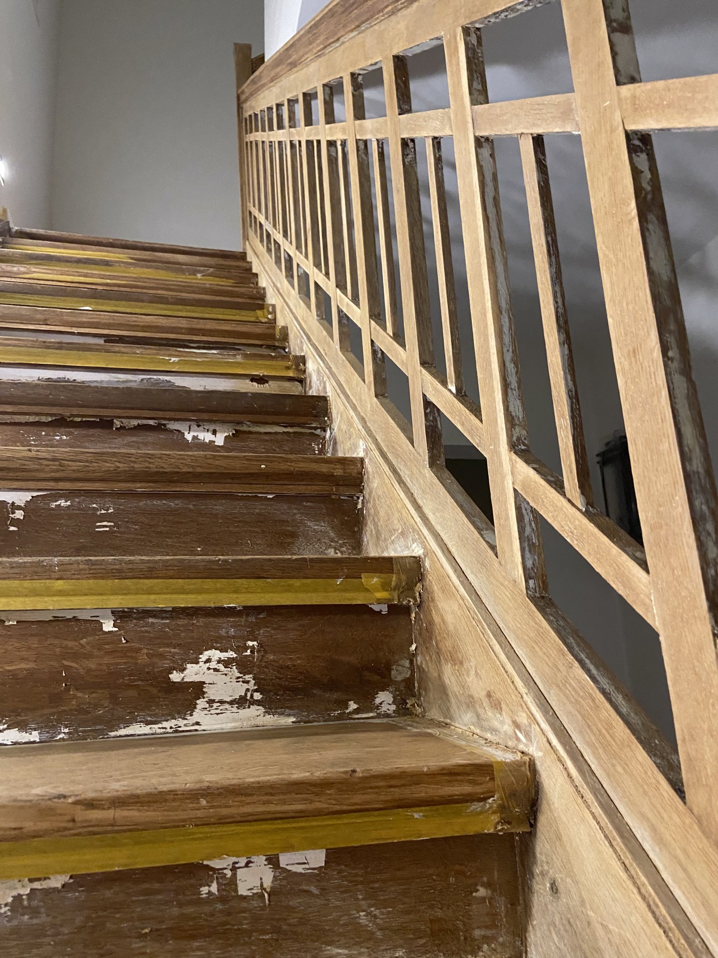

    Man eh...mit dem entsprechenden Lösungsmittel vorsichtig unter Einaltung der Vorschriften Gesundheits bedingt mit Draht bürste...Kupfer oder Edelstahl ausbürsten. Also erst mit Pinsel drauf und warten. Evtl Folie drauf damit nicht verdunstet und abbürsten....

    So langsam Bekommen wir die weiße Farbe ab. Geplant ist am Samstag durchzuschleifen. Das ist der aktuelle Stand:
    So langsam muss ich den Lack besorgen. Nach meinen weiteren Recherchen habe ich 2 zur Auswahl:
    1.) irsa platinum 3000 seidenmatt
    2.) HARTWACHSÖL remmerseco hartwachsöl eco
    Ich kann mich noch nicht so recht entscheiden zwischen den beiden. Lack wäre mir lieber, damit wir es einfach wischen können und keine Flecken entstehen.
    hattwachsöl erhält das Holzgefühl und ist besser für das Raumklima.
    was meint ihr?

    Das sind zwei komplett unterschiedliche Arten der Oberflächenbehandlung. Öl auf einer viel genutzten Holztreppe würde ich nicht nehmen. Zumindest nicht auf den Stufen, den Handlauf könnte man damit behandeln. Aber die Stufen, wenn sie in Natur bleiben sollen, also mit Holzmaserung etc, mit einem Klarlack versiegeln. Wenn das Holz nicht durch scheinen soll dann einen deckenden Buntlack. Aber das ist deine persönliche Entscheidung, das kann dir niemand abnehmen.

    Doch, das natürliche ist mir sehr wichtig. Die Maserung also auch. Deswegen dachte ich an das Hartwachsöl. Und das Wachs soll ein Stück weit schützend sein. Aber natürlich nicht so schützend wie Lack.
    hat jemand Erfahrung mit dem Hartwachsöl?
