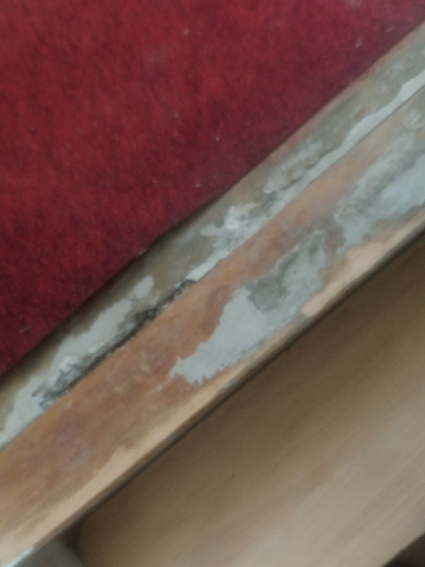

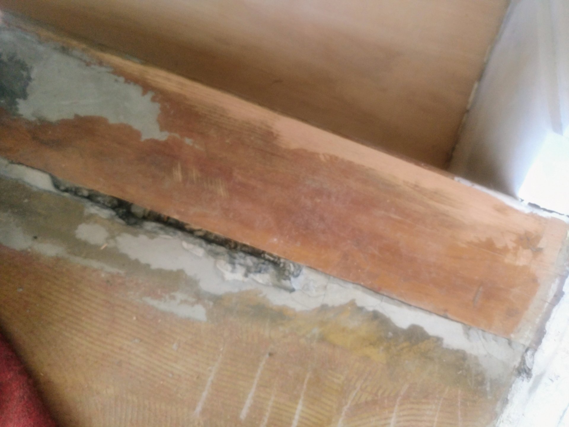

    Das Haus ist von 1958.
    Die Treppen wurden irgendwann in den 70iger mit Filzteppich belegt.
    Weg damit und gesehen, das da Bretter drangenagelt wurde, damit die Treppenstufen rechtwinklig sind..
    Diese sind auch entfernt.
    Die Buchentreppe muss noch fertig geschliffen werden
    Handlauf ist auch schon Lackbefreit.
    Wangen und Rest Geländer und Setzstufen werden weiß gestrichen.
    Die Treppe hat insgesamt 3 Podeste.
    Dummerweise wurde das mittlere Podest nach der Austrittsstufe mit Estrich oder Beton gefüllt......
    Ich wollte euren Ratschlag, bzw Hilfe, wie ich das am besten machen könnte.
    Dachte mit einem Stemmhammer den Estrich entfernen und je nachdem, wie dick der ist, neuen Estrich oder Ausgleichsmasse, mit oder ohne Holzunterkonstruktion LHD Buche verlegen
    Die anderen beiden Treppenpodeste sind noch mit den Original Dielen belegt, allerdings nicht wie die Austrittstufe aus Buche, sondern mit anderem Holz
    Dachte, diese auch gegen Buchedielen austauschen, wegen Einheitsoptik oder die alten Dielen abschleifen und dann behandeln...
    Hauptproblem ist das mittlere Podest
    Bilder mache ich gleich und stelle sie ein

    Es handelt sich vermutlich ja auch um ein Holzpodest,
    in dem Fall Bodenbelag entfernen und auch neue Buchedielen darauf verlegen.
    Dielen in Richtung der Stufen, ggf Unterkonstruktion anpassen.
    Sollte es eine Betonkonstruktion sein kann die je nach Höhe auch mit Buche belegt werden.

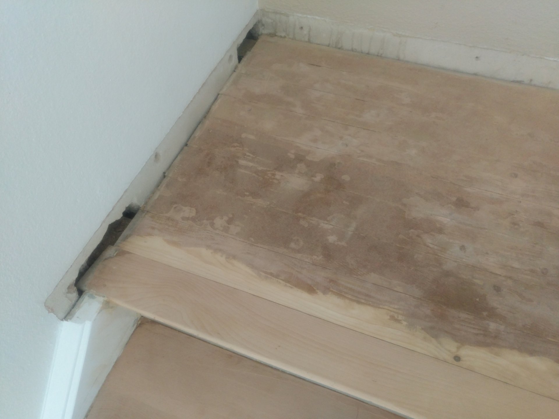

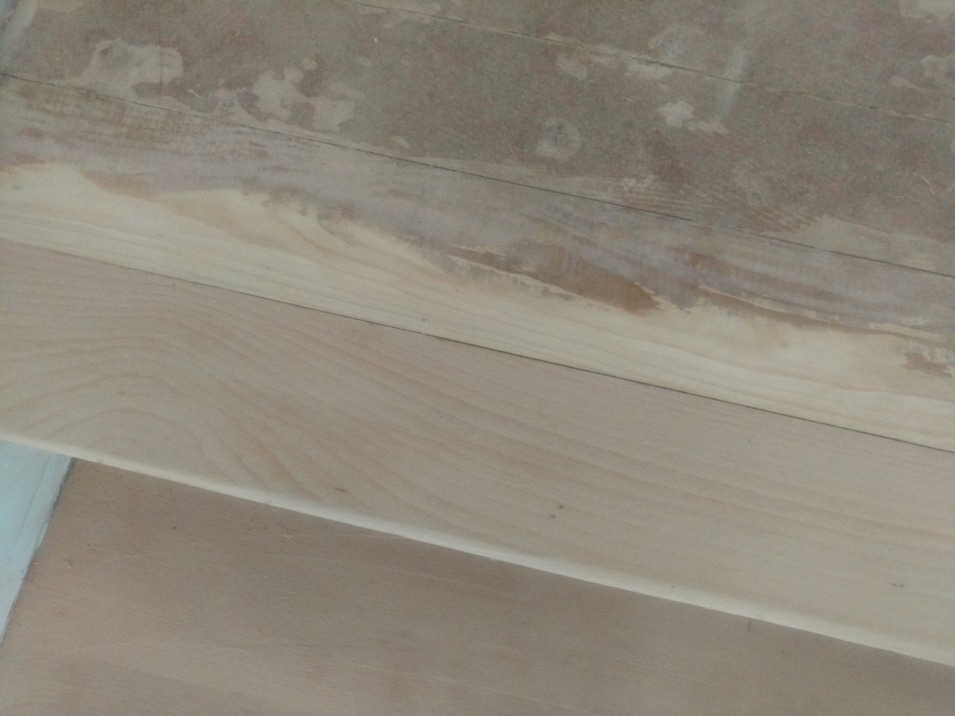

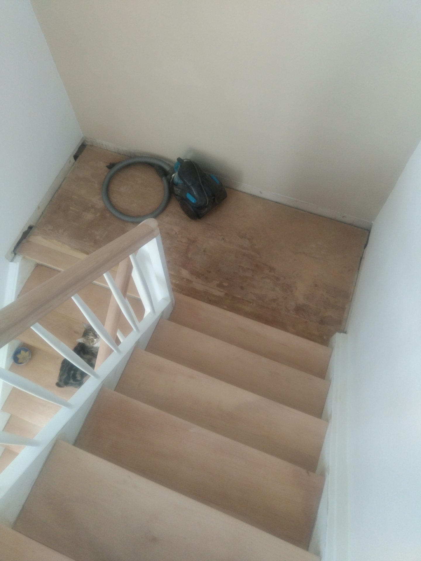

    Danke für die Antwort.
    Inzwischen habe ich alles erledigt, nach stundenlangen, mühsamen Schleifen das Projekt so gut wie beendet.
    Die beiden mittleren Podest habe ich durch optisch gleiche Buchen Retter wie die Treppenstufen ersetzt.
    Die Idee, beim mittleren Podest mit brachialen Mitteln, 2cm Höhe zu entfernen, habe ich verworfen.
    Abgesehen, daß es extrem aufwendig gewesen wäre, bekam ich hier ja den Hinweis, daß es statisch zweifelhaft wäre...
    Habe deshalb, direkt die Buchen Retter verklebt.....
    Stelle noch paar Fotos ein, bin sehr zufrieden, muss nur noch einmal mit der weißen Farbe nächst reichen..
