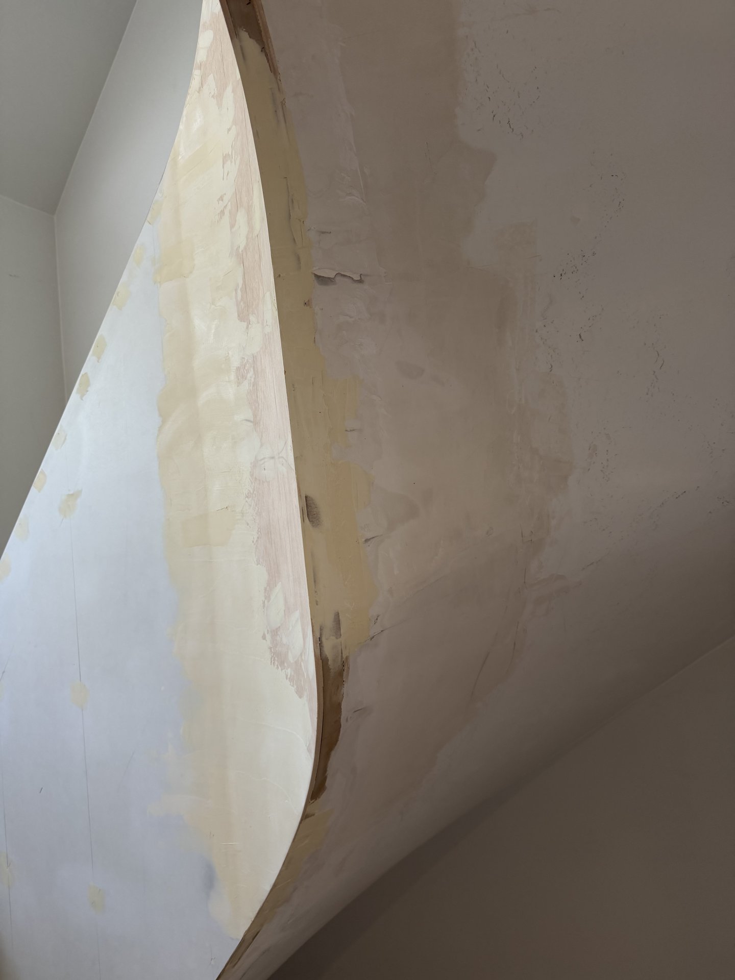

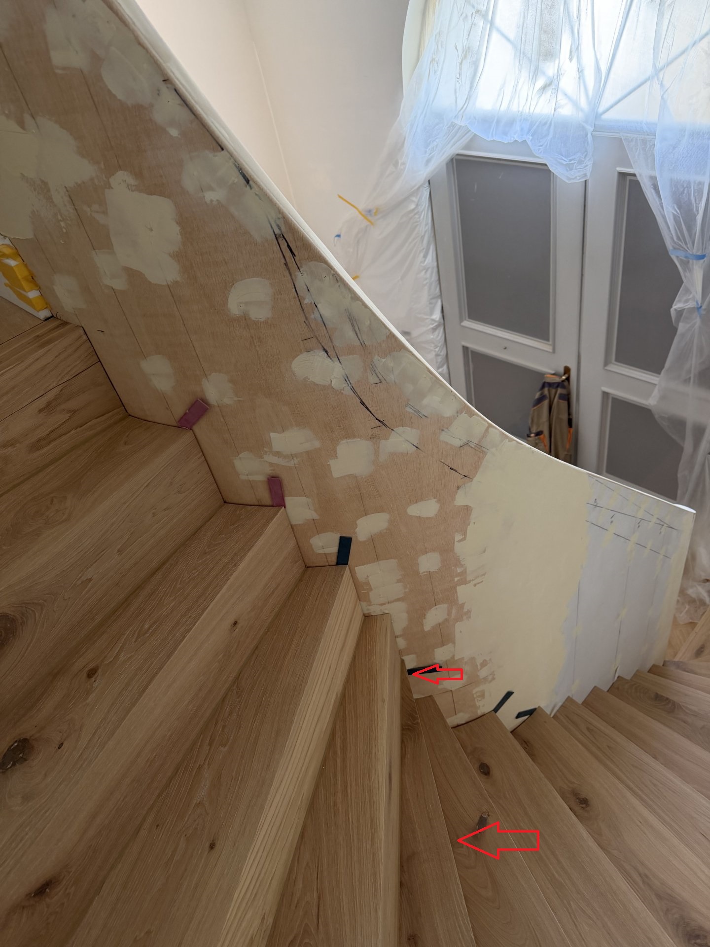

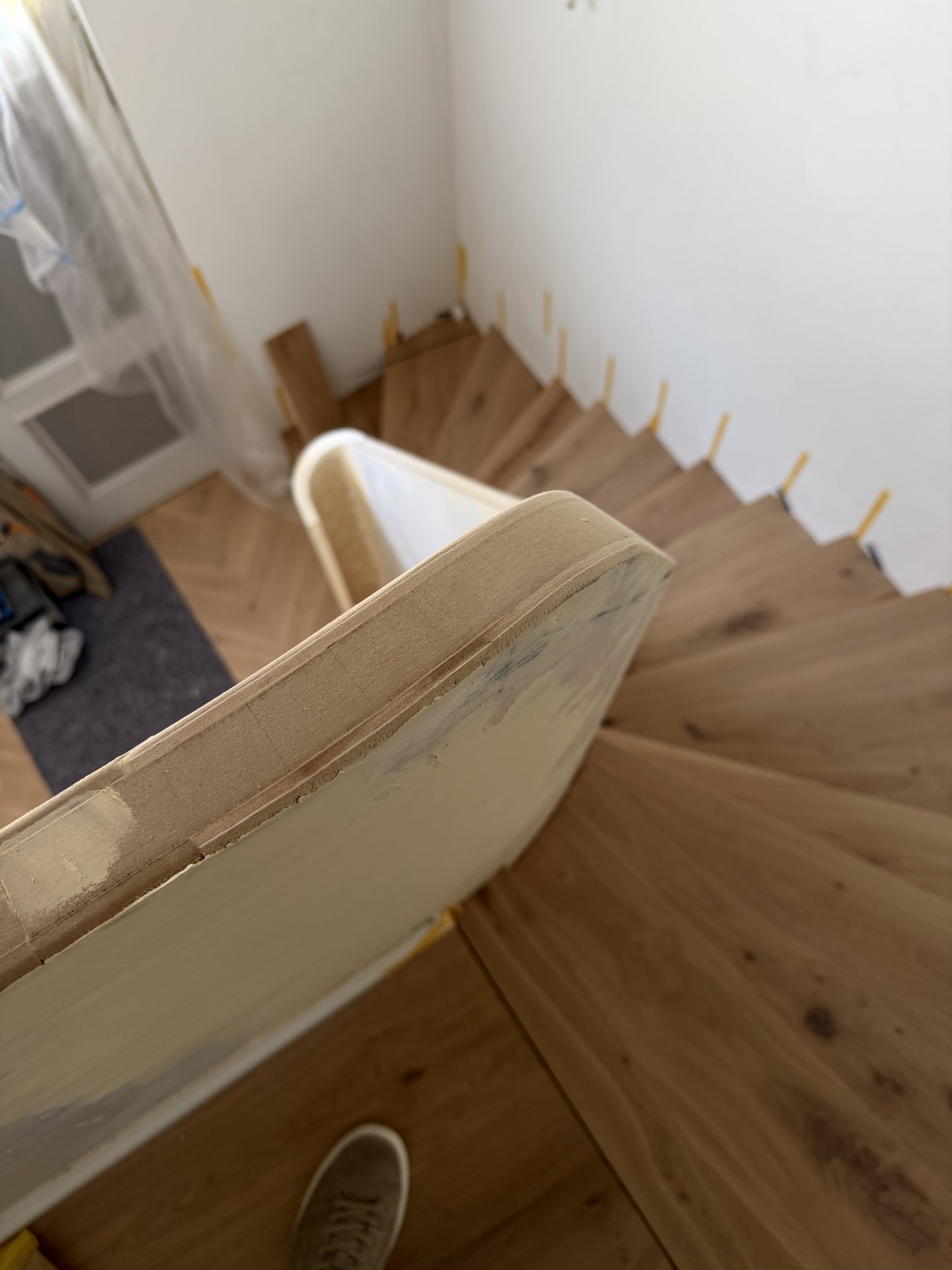

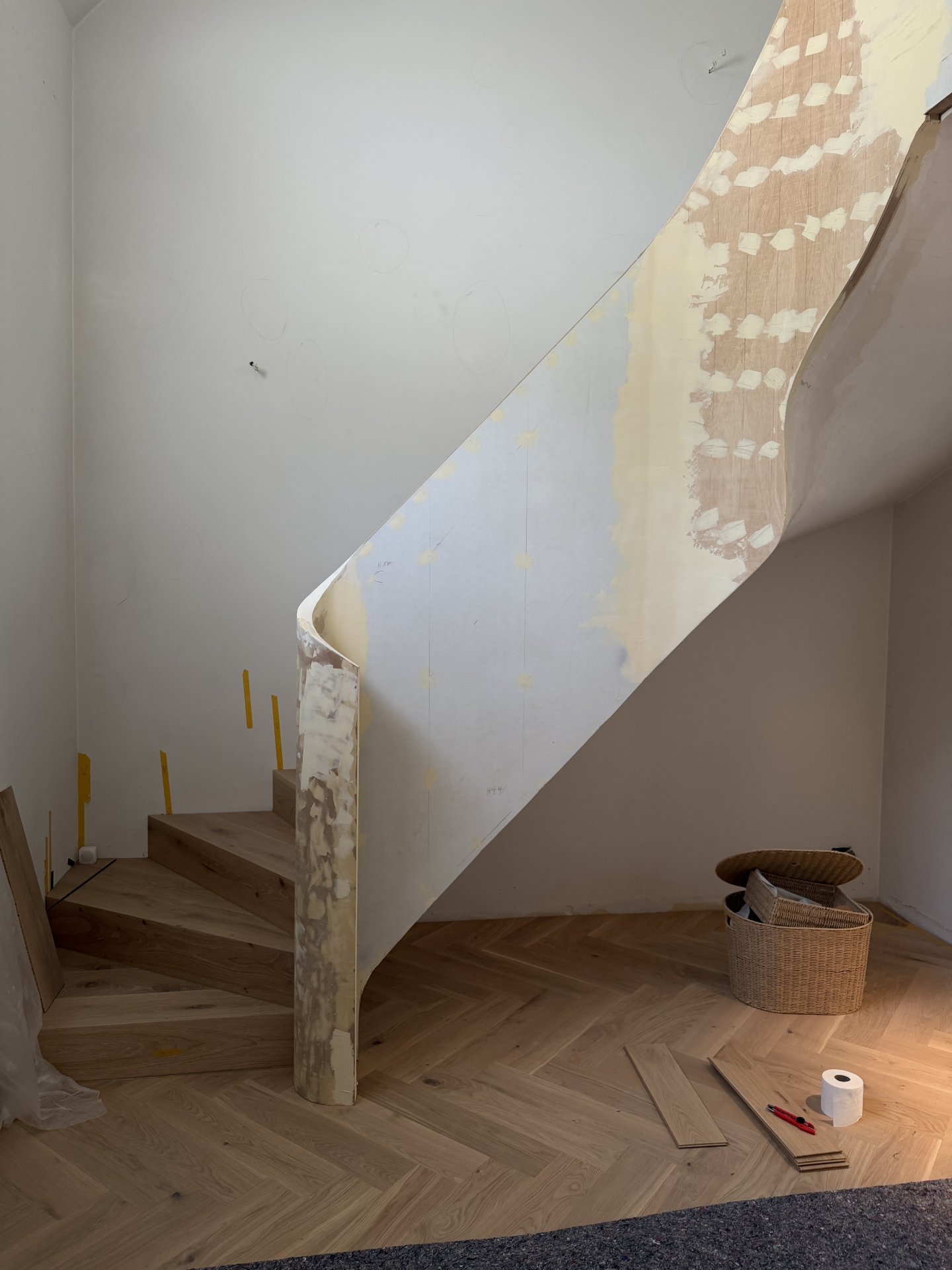

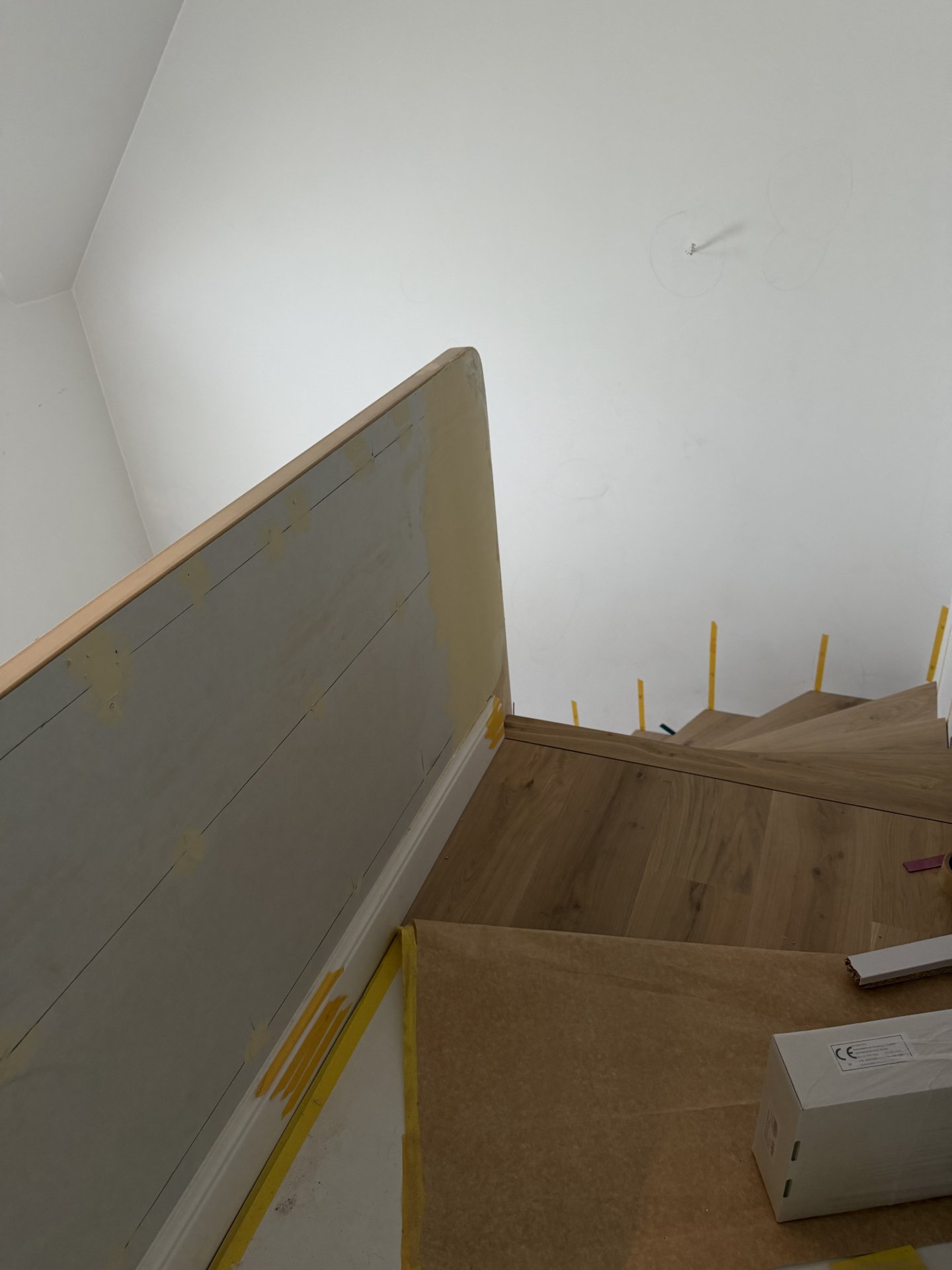

    Hi an alle, hat jemand hier vielleicht eine Idee wie man meine Holztreppe am besten vorbearbeitet und streicht/lackiert damit sie von der Farbwirkung möglichst nah zur weiß-matten Wandfarbe passt? Die Unterseite ist Beton, und meine Sorge ist der optische Unterscheid beim Übergang von Farbe auf dem Beton zu Lack auf dem Holz.

    Warum machst die Unterseite nicht auch weiss? Alles Weiss und dann das Holz sieht doch super aus. Die Treppe gefaellt mir sehr gut.

    Das ist sicher sehr subjektiv. Einem gefällt eine Hochglanztreppe auch wenn die Wand matt ist.
    ABER: Ich habe jetzt erst unseren Waschtisch (Holz) oben mit Bootslack lackiert - glänzt sehr stark. Dieser steht vor weiß matten großen Fliesen. Man muss sich schon daran gewöhnen :).
    Man könnte die Treppe mit Parketlack in matt lakieren. Dann wäre matte Wand und matte Treppe möglich.

    Mein alter Herr ( Möbelschreiner anfangs ) hätte da wohl Ballenmattierung ballenmattierung clou verwendet......

    Vielleicht verschau ich mich gerade, aber ich denke die Übergänge von Trockenbauplatten und Holz werden reißen. Selbiges an der Unterseite Holz-Beton.

    Grundieren, spachteln, schleifen und dann mit der weiß-matten Wandfarbe streichen.

    Was die verziehung der Treppen betrifft, passt bei Ihnen gar nichts!!

    Die mittlere Stufe im letzten Bild- ist die zu schmal oder täuscht das optisch?

    Die sind doch nicht auf Stoß, da ist ein Abstand. (Zumindest sieht man innen die Keile, da gehe ich davon aus, das wurde außen (an der Wand) gleich gemacht.

    Welche (mittlere) Stufe soll das sein?
    Ich sehe die ganze Treppe als nicht (gut) begehbar!
