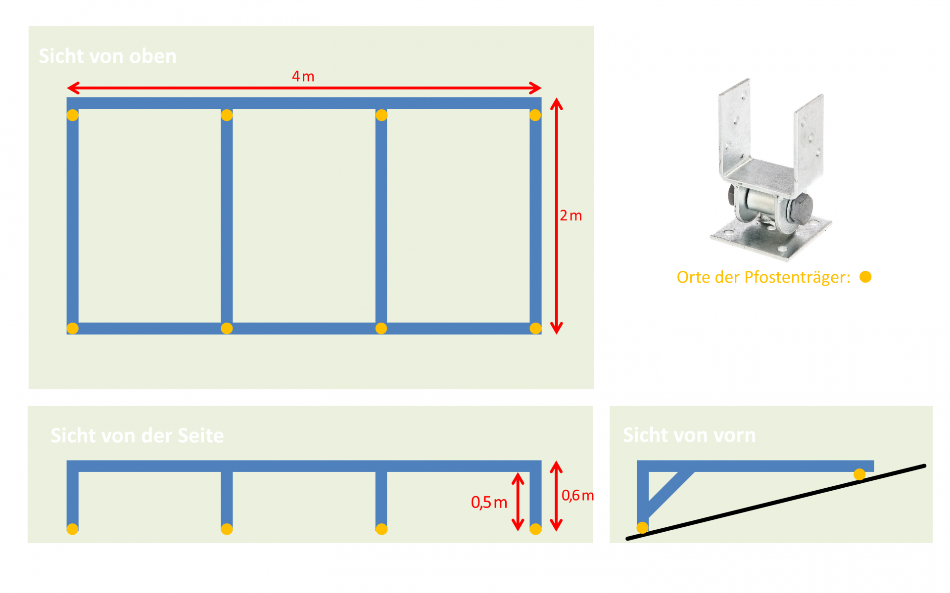

    Liebes Forum,
    ich möchte einen Lagercontainer (400 x 200 x 200 cm, ähnlich einem Überseecontainer) auf einer asphaltierten Fläche mit Gefälle aufstellen.
    Auf meine bisherigen Fragen im Forum zur Aufstellung des Containers habe ich viele interessante Antworten erhalten. Daraufhin wollte ich das Gefälle mit Steinen oder Beton ausgleichen. Aber so etwas habe ich noch nie gemacht und für ein erstes Projekt erscheint es mir zu groß. Immerhin ist ein Gefälle von ca. 45 cm zu überwinden.
    Mit einem befreundeten Dachdecker und Zimmermann habe ich die prinzipielle Machbarkeit einer Holzunterkonstruktion besprochen.
    Ich habe eine Zeichnung gemacht. Es sollte ein Holzrahmen 2 x 4 m mit zwei Querbalken werden. Die Balken sollten 10 x 10 cm groß sein. Um das Gefälle auszugleichen, wollte ich Beine von ca. 45 cm Höhe machen. Diese Beine sollen mit einem weiteren Balken in einem Winkel von 45° abgestützt werden.
    Wie befestige ich diese Konstruktion am Boden?
    Ich wollte acht Pfostenträger nehmen, die dann auf die Neigung eingestellt werden können.
    Kann ich sie direkt im Asphalt verankern? Oder wird der Asphalt dann im Sommer zu weich?
    Gibt es noch andere allgemeine Hinweise?
    Vielen Dank für Ihre Hilfe. Mit freundlichen Grüßen

    Lieber TE,
    Du wälzt das Thema ja schon ein Weilchen und auf Deine Frage
    kann ich gerne Antworten: Das musst Du einmal rechnen (lassen, wenn Du es nicht selbst kannst)! Ist jetzt von der Statik her kein Hexenwerk; Interessant sind neben der max. Spannung auch evtl noch Knicklasten und für deine Aufnahmepunkte die max. Last sowie die Querkräfte (wg. des Winkels). Danach Schaust Du dir deine Balken, Querschnitte und Aufnahmepunkte an und überprüfst Die zul. Last. Daraus ergibt sich auch die Befestigung.
    Du willst da nen Seecontainer draufstellen, der wiegt (incl. Inhalt) schon was. Da würde ich keine "gefühlte" Statik nehmen. Alles nicht super kritisch, aber wat mut dat mut - machs ordentlich und safety first...

    Die Frage hast du dir doch schon selbst beantwortet. Für Asphalt gibt es keine zugelassene Befestigungsmethode.
    Deine Konstruktion muss also ohne die Verbindung zum Boden sinnvoll funktionieren, ob du es dann trotzdem noch machst ist ja dir überlassen.
    Die 10x10er reichen nach überschlägiger Rechnung im geplanten Abstand bei weitem nicht für die Summe aus unbekannter Schneelast (Annahme 75kg/m²), Verkehrlast (Annahme 150kg/m²) und Eigenlast des Containers (Annahme 170kg/m²). Das Riecht eher nach 18x8 oder noch größeren "Sparren".

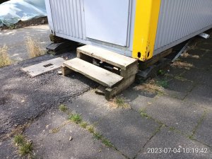

    Besprechungscontainer auf der Baustelle, steht so seit einem Dreivierteljahr:
    Wobei das ausdrücklich keine Empfehlung sein soll, nur ein Hinweis, wie das in der Praxis gehandhabt wird.
