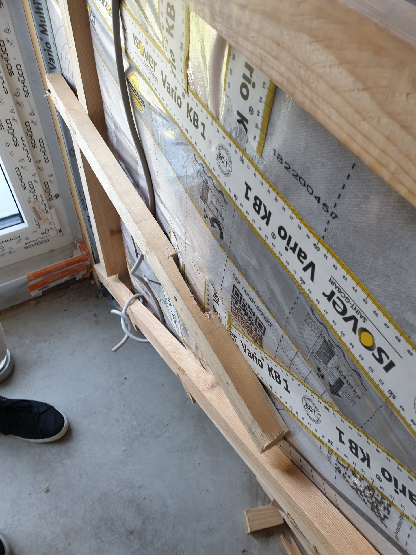

    ich habe ein paar Fragen zum Thema Trockenbau im DG bzw an Decken:
    1) Wenn man die Unterkonstruktion aus Holz erstellt, mit 2 Lagen Latten, muss die erste Lattung dann press an der Dampfbremse anliegen?
    2) Muss die erste Lattung quer zum Kehlbalken laufen oder mit dem Kehlbalken?
    3) Darf die Holzlattung wackeln, wenn man leicht dagegen drückt? Die Frage zielt darauf ab um zu verstehen, ob man eine Lattung frei enden lassen kann oder ob sie immer vernünftig befestigt sein muss.
    4) Wird ausschließlich die zweite Lattung zur Ausrichtung von Unebenheiten genommen?
    Über einen Verweis zum Regelwerk oder DIN wäre ich sehr dankbar.

    Moin,
    zu 1) Durchdringungen in der Dampfbremse müssen "abgedichtet" werden. Das geht am einfachsten, wenn man die Latte press anschraubt...somit sind keine weiteren Vorkehrungen notwendig.
    zu 2) Das kannst du selbst entscheiden, hängt davon ab, wie du optimal die Platten mit wenig Verschnitt legst und wie du z.B. Installationen (u.a. Stromkabel) bei den Kehlbalken legst.
    zu 3) unter "frei wackeln" versteht jeder etwas Anderes, je nachdem wie stark man daran wackelt. Grundsätzlich gilt: Trockenbau sollte in sich fest und stabil sein, aber niemals starr (z.B. mit anderen Baustoffen verbunden). Ich vermute es geht dir um die Enden der Lattung am Rand? 10cm sollte die letzte Latte von der Wand entfernt sein.
    zu 4) Ist sinnvoll, weil siehe 1). Wenn Unebenheiten ausgeglichen werden müssen, ist die erste Konterlattung eher als Dampfbremsenschutz anzusehen. Die Traglattung kann dann zum Ausgleichen verwendet werden (entweder mit Justierschrauben oder Unterlegholz). Immer nur dort schrauben, wo Kehlbalken sind.

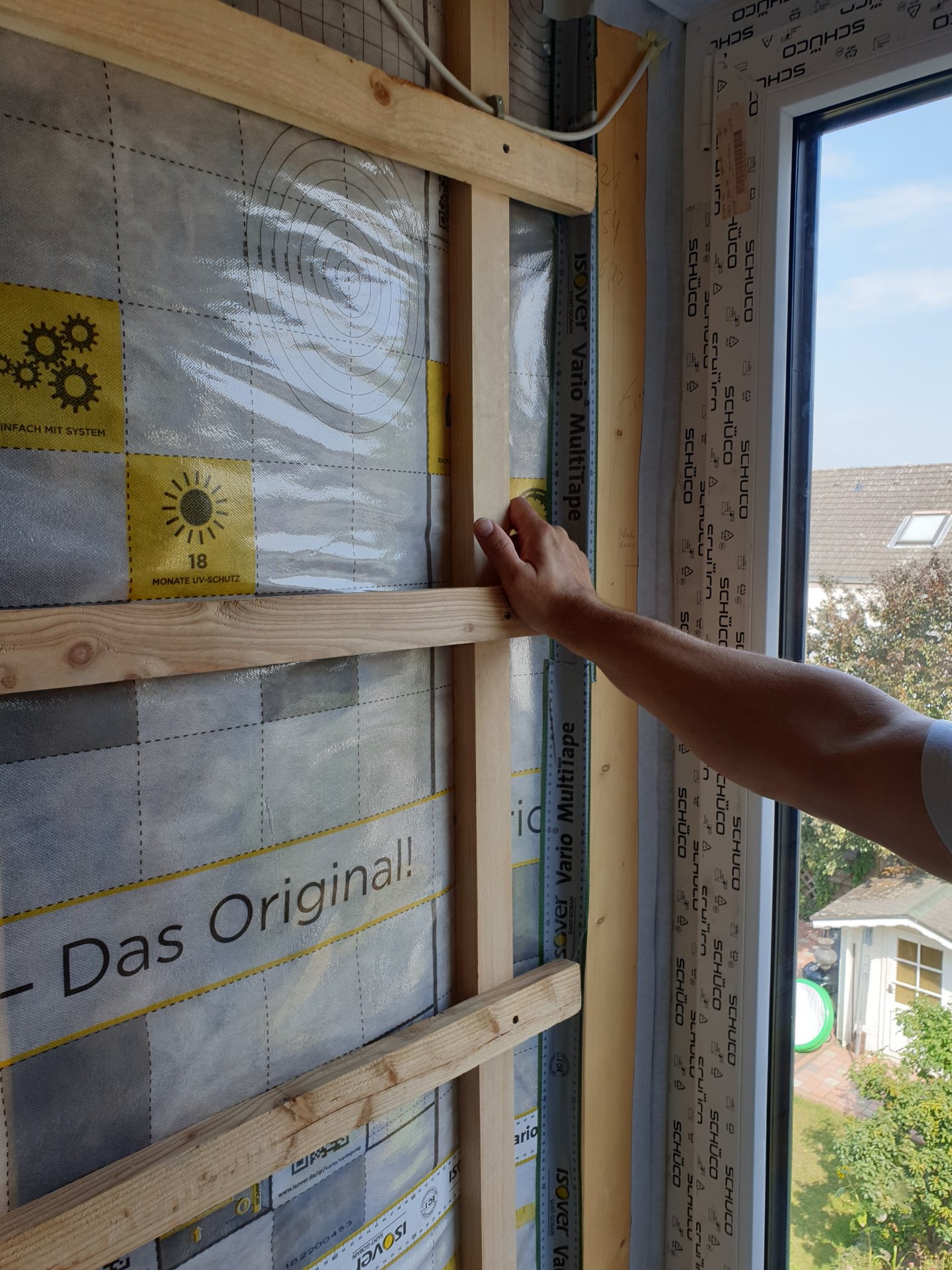

    @trockener Bauer vielen Dank für deine Antworten.
    zu 2) Die Decke ist bzw. wird mit einer Grund- und Traglattung versehen. Durch die in Kehlbalkenrichtung verlaufende Grundlattung können Bewegungen des Dachstuhls imho nicht abgefangen werden. Dazu müsste die Grundlattung quer zum Kehlbalken angeordnet sein. Das würde es auch ermöglichen die Dampfbremse an den Giebelwänden mit einer Anpresslatte auf Höhe der Traglattung zu versehen.
    zu 3) Konkret wurde an der Gaubenwange vom Zimmermann kein Zwischensparren in 10cm Entfernung vom Gaubenpfosten eingebaut. Der nächste Zwichensparren (oder wie auch immer man das nennt) ist ca 60cm vom Gaubenpfosten entfernt. Da hat der TB eine unbefestigte 30/50er Latte hinter die Querlattung geschraubt. Diese hat aber nirgendwo halt, sodass es wackelig ist. Man hätte meiner Meiner nach eine Latte in die Gaubenkonstruktion schrauben können, um vernünftig ins Fenster zu laufen. Anbei noch ein Bild.

    Sorry, jetzt bin ich leicht verwirrt:
    Reden wir hier von einer UK der Decke oder Wand? Oben ging es doch um Kehlbalken...das wäre die Decke. Auf den Fotos sind doch aber nur Wände!?
    zu 2)
    Die Bewegungen sind marginal und könnten so und so nicht "abgefangen" werden, egal wie herum man das macht.
    Verstehe ich nicht. Gibt es ein Foto "von weiter weg", also wo man das gesamte Projekt sieht?
    zu 3)
    Was soll denn ein "Zwischensparren" sein? Du meinst wahrscheinlich einen "Wechsel". Oder einfach einen Ständer, da wir hier von einer Wand reden.
    Die 10cm sind ja eingehalten; aber ja, die hintere Latte sollte schon irgendwo fest gemacht werden.
    Sieht allgemein etwas komisch aus, wobei ich sagen muss: Gaubenwände sind immer eine kleine Herausforderung, weil nicht immer etwas da ist, wo man die Latten befestigen kann. Das muss man sich immer vor Ort individuell vorher einen kleinen Plan machen.

    in 2) reden wir von einer Decke, in 3) von den Gaubenwangen. Insgesamt beziehen sich meine Fragen auf einen Dachgeschossausbau.
    schau ich mal ob ich ein Foto vom Gesamtkunstwerk habe...
    zu 3) Ich wusste nicht dass das Ständer heißt, aber eignentlich trifft es das ganz gut :-) Ständer in der Gaubenwange. Man hätte diesen Ständer ja einfach in die Gaubenkonstruktion, bevor man die Dampfbremse verlegt, einpassen können.

    Du musst nicht zwingend zwei Lagen Latten machen.
    Man kann auch die Dampfbremse montieren und nur eine Holz Querlattung mit ca. 50cm Abstand machen. Am besten auf 4x6 Latten. Auf die Dampfbremse macht man erst ein Stück Nageldichtband - damit wird das Schraubenloch abgedichtet. Dann schraubt man die Latte mit Justierschrauben an und am Schluss kann man Dank der Justierschrauben alle Latten mit Alulatte eben ausrichten. Für Justierschrauben sollte man übrigens vorbohren damit die Latte nicht reisst.
    Die Lattung kann etwas wackeln, wird ja durch die Gipskartonplatten fixiert. Am Boden am besten Trennband montieren und ranspachteln.
    An Ecken, wo zwei Platten zusammenstoßen, versuche ich immer eine möglichst feste Verbindung der Unterkonstruktion zu bekommen damit das später in dem Bereich nicht arbeitet und Risse erzeugt. Also ähnlich wie die flexiblen Eckenprofile aus Metall. Da muss man kreativ sein.
    Und in Ecken ist Knauf Kurt Band zum einspachteln empfehlenswert. Ist aber etwas tricky und es gibt immer Stellen wo es nicht klebt und man mit Leim (wasserfest) nachbessern muss. Aber damit erreicht man die höchste Risssicherheit.
    Und beim gipsen guten Kunststoffvergüteten Gips nehmen, schön sumpfen lassen und von Hand anrühren. Einen Tag aushärten lassen bis man wieder drüber geht. Und am Schluss mit Dispersionsfeinspachtel alles schön glätten. Damit bekommt man die beste Qualität.

    Nicht direkt, aber:
    DIN4108-7 beschreibt erstmal die Luftdichtigkeit. Nachgewiesen wird diese z.B. mittels Blower-Door-Test mit den Grenzwerten aus DIN 13829.
    Wenn du einige nicht abgedichtete Durchdringungen hast, wirst du die Grenzwerte nicht einhalten können.
