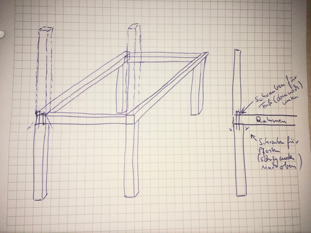

    ich bin gerade dabei ein Spielhaus in ca. 1,5m Höhe zu planen und überlege nun schon die letzten Tage immer hin und her, wie ich es bauen soll.
    Ich würde zuerst den Rahmen für die Plattform bauen, un diesen dann auf die "Füße", die 1,5m läng sein sollen setzen.
    Da ich gerne noch eine kleine Veranda bauen möchte, müsste ich an der Vorderseite aber auch noch jeweils rechts und links einen Pfosten oben drauf schrauben. Da ich gerne ohne Winkel arbeiten würde, wollte ich mal nachfragen, ob es da irgendeine sinnvoll Möglichkeit des Verschraubens (z.B. von Schräg unten) gibt, oder ob ich hier Winkel verwenden muss, oder ob es das beste wäre, den Pfosten einfach komplett in einem Stück durchlaufen zu lassen? Bsp. anbei.

    Es gibt sehr viele schöne Verbindungsmöglichkeiten für Holz.
    Formschlüssig, Versteckt, mit Nuten usw.
    Ein Schreiner kann dir da was zaubern, vielleicht plaudert er auch bei einem Bier am Stammtisch aus dem Nähkästchen ;)
    Normale Winkel würde ich abraten bei 1,5 Meter ist schon ganz schön was, hebelt immer an den Schrauben,
    die Kräfte wirken da "unangenehm" ;)
    Für DIY würde ich sagen Pfosten durchlaufen lassen und Verbinder benutzen:
    Damit bist du auf der sicheren Seite da lockert sich auch nix so schnell, Lastabtragung geht über den Verbinder und Schrauben sind (eher) zur Lagesicherung.
    Beispiel:
