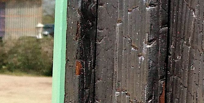

    Hi,
    hat jemand Erfahrung mit einer "Holzkarbonisierungstechnik" gemacht? Was haltet ihr davon?
    Das hört sich interessant an und ich habe gestern so ein Neubau gesehen, siehe Fotodetail (nicht so scharf). Zu erkannen aber auch, dass kleine Teile der Schicht abblättern, darunter etwas angebräuntes Holz und hier in einer Technik aufgebracht, die nicht wischfest ist (oder noch nicht). Info im Netz gibts nat. viel, zB. wohnglueck.de/artikel/yakisugi-karbonisiertes-holz-25414

    Außer bei speziellen ästhetischen Ansprüchen würde ich das allenfalls bei Teilflächen anwenden, sonst weckt's eher Erinnerungen an Krematorien o.ä.
    Aus größerer Entfernung ist ohnehin nur die schwarze Oberfläche sichtbar- die spezielle Beschaffenheit sieht man ja nur aus der Nähe.
    Zur Holz-Konservierung wird das Ankohlen ja schon seit Jahrtausenden verwendet.
    Ohne zusätzlichen Oberflächenschutz durch Öl würde ich es nur an regengeschützen Bereichen
    verwenden oder wenn Verfärbungen des Bodens nicht stören- ähnlich wie es auch bei Corten-Stahl vorkommt.
    Zumindest wird keine pigmentierte Lasur benötigt wenn schwarze Oberflächen gewünscht sind.
