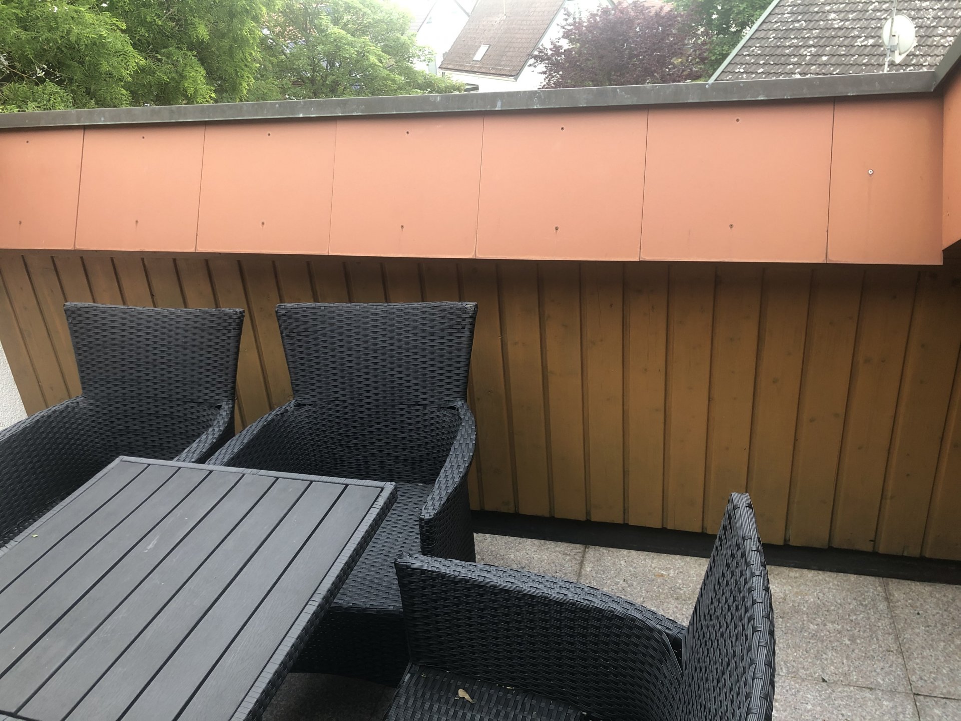

    1473D6BE-B601-4E0C-BEE2-A862400B1DFD.jpeg Guten Tag,
    ich hoffe dass ich hier richtig bin
    Wir würden gerne die Holzverkleidung (Siehe Bild) erneuern da sie an manchen Stellen schon ziemlich porös ist.
    Hättet ihr eine Idee was ich anstelle des Holzes anbringen könnte?
    Vielen Dank schon mal :)

    Cetris-/Betonyp-Platten sind zumindest günstig und wasserfest oder Lärche-Bretter richtig montieren und am Boden Spritzschutz vorsehen
