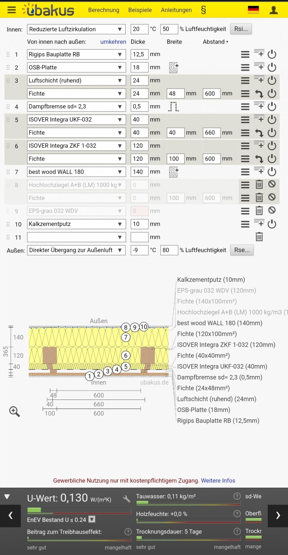

    Anbei noch Wandaufbau und 2 Bilder

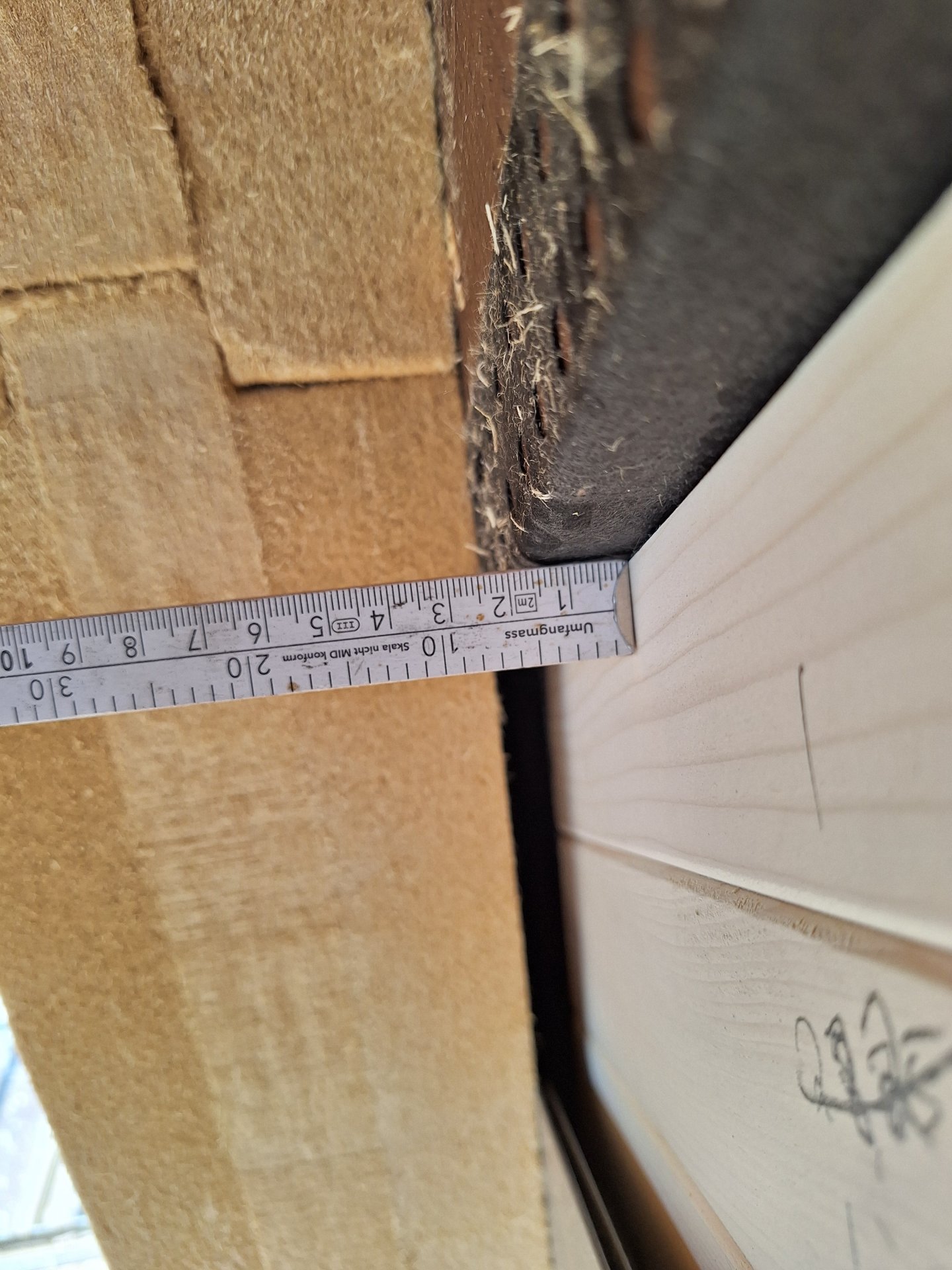

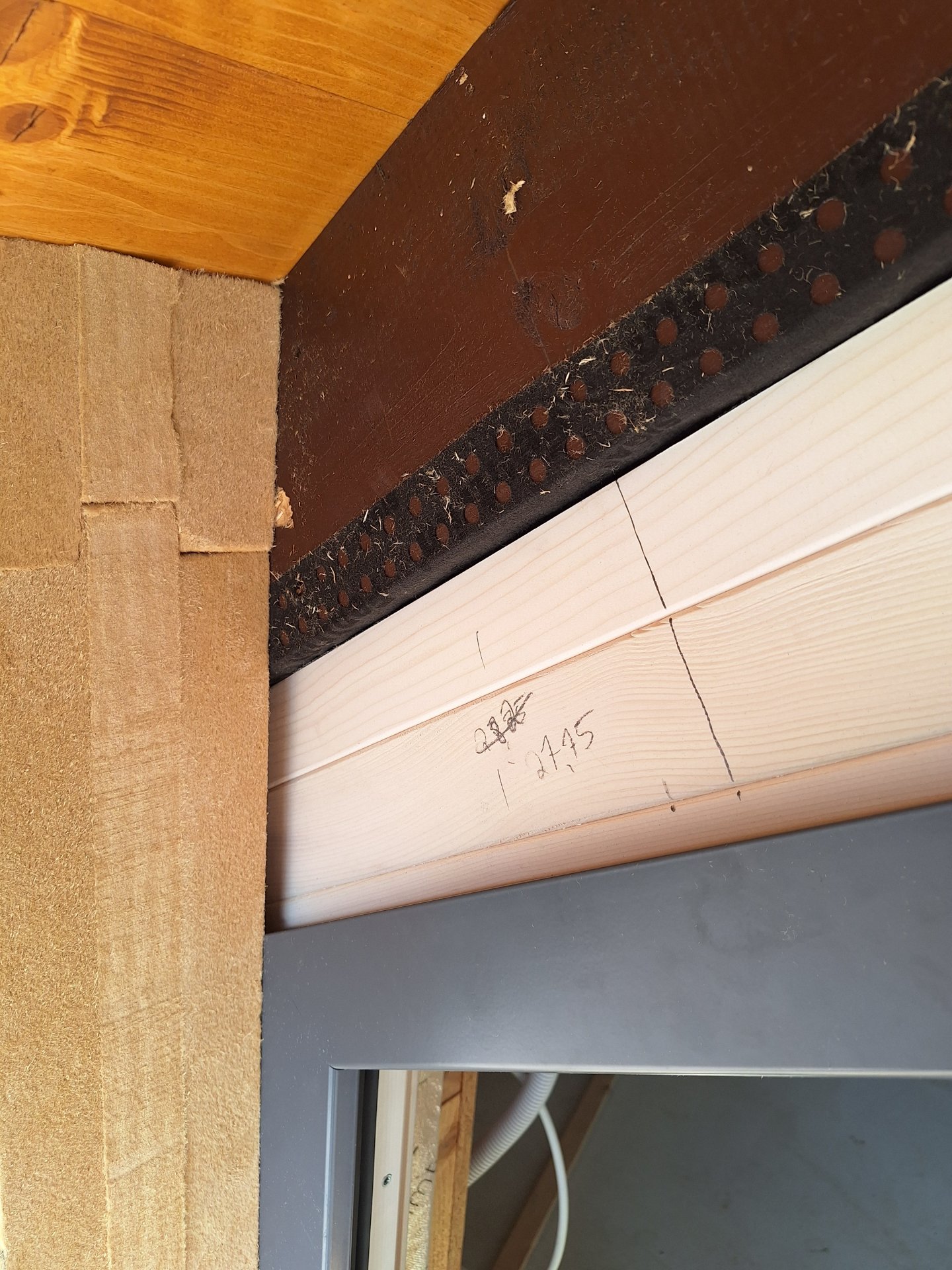

    Ich verstehe die Bilder nicht.
    Auf Bild 1 sieht es so aus, als wenn die Holzfaserdämmung bis ans Fenster geht und auf Bild 2 ist die HWF 2 cm von einem Doppelständer weg, wo ist denn da das Fenster? Und warum geht die HWF nicht an die Ständer, bzw. anders herum?

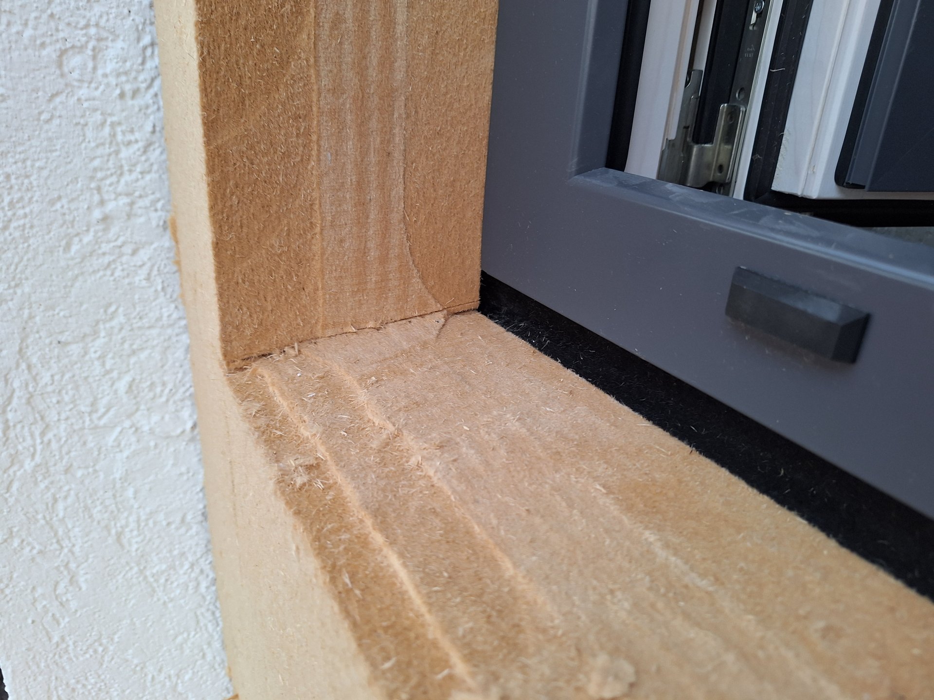

    Bild 1 kommt ja noch die fensterbank rein, daher 2cm nach unten versetzt,
    Bild 3 ist der Fensterrahmen/sturz oben, auf diesem Rahmen ist die Aluschale mit 2cm verschraubt.
    Die HWF geht bis an die Aluschale bündig ran, aber zwischen HWF und Fensterrahmen (holz) sind halt 2cm "Luft" wie auf Bild 3 zu erkennen.

    Das ist auf jeden Fall mist so. Die Alu-Schale vor dem Fenster ist hinterlüftet, d.h. sie hat keine Dämmfunktion. Damit ist auch die Holzfaserdämmung über dem Rahmen hinterlüftet = sinnlos.
    Da muss m.E. auf jeden Fall zusätzlich Dämmung in den Hohlraum, der dicht auf dem Holzrahmen des Fensters aufliegt.

    Ich sehe das auch so und hab den Fensterbauer jetzt darum gebeten das nochmals zu korrigieren.

    Bei eingerücktem Blendrahmen (Aluschale) ist es eigentlich selbstverständlich, den Holzrahmen mit der Außenkante des Rahmenbaus bündig zu setzen. Da hat der Fensterbauer m.E. schlicht nicht mitgedacht....
