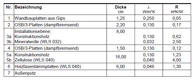

    Hallo Leute,
    bei unsererm Holzrahmenbau bestehen die Dämmschichten der Außenwände von außen nach innen aus Pavatex, Zellulose und Glaswolle.
    Statt der Glaswolle hätte ich gerne Holzwolle genommen (wegen des hochgelobten Raumklimas und der Feuchteregulierung), aber das wäre in der benötigen WLS/Dicke nicht möglich gewesen.
    Für die Innenwände und die Decken überlege ich jetzt, ob ich dort Holzwolle nehme, frage mich aber, ob das überhaupt noch Sinn macht oder ob es jetzt "auch egal" ist, weil ich die Glaswolle ja schon in den Außenwänden habe.
    Wenn ich mich für letztere entscheide, kostet die nunmal auch nur einen Bruchteil.
    Innen- und Außenwände werden später mit OSB und Rigips beplankt und danach mit Lehm- oder Kalkputz verputzt.
    Meine größte Sorge beim ganzen Bau ist ohnehin, dass irgendwann irgendwo mal die luftdichte Schicht lecken könnte und mir dann die Wände schimmeln. Um das Risiko zu minimieren haben wir schon extra eine Lüftungsanlage, aber ich traue dem Braten nicht.
    Da müsste die Holzwolle doch eigentlich im Vorteil sein oder (da sie anders als die Glaswolle ja Feuchtigkeit aufnehmen und abgeben kann)?

    Sorry, aber bei der "Planung" rollen sich einem die Fußnägel auf.
    Ist MiWo bei dem Wandaufbau schon ein "Verbrechen" ist die Krönung dann der "geplante" weitere Aufbau mit GK und Lehmputz.
    Vereinfacht ausgedrückt: dann isses auch egal...
    Schade drum....

    Das hat die Energieberaterin so geplant und der Zimmermann hat's abgesegnet.
    Man sieht's doch auch überall so ähnlich wenn ich mir die Neubauten in der Umgebung anschaue.
    Wie würdest du's denn machen?
    Noch ist die Mineralwolle nicht eingebaut.

    Wie gesagt: mit Holzfaserdämmung kommen wir nicht auf unseren KfW55-Standard und würden auf KfW70 abrutschen.
    Aber wenn das wirklich so eine Katastrophe ist mit der MiWo, dann wäre das zu überlegen.

    Das ist der vom Energieberater vorgegebene Wandaufbau.
    Nr. 4 ist die luftdichte Schicht, was sich dahinter befindet sollte für das Raumklima ja ohnehin unerheblich sein.
    Flexibel bin ich lediglich darin, mit was ich die Installationsebene fülle (wie gesagt: bei Holzfaserdämmung wäre KfW55 passé) und wie ich sie abschließe (wobei die 22er OSB-Platten auch wieder Auswirkungen auf den U-Wert haben).
    Vielleicht könnt ihr ja mal schildern, wie ihr die Nummern 1 bis 3 stattdessen gestalten würdet.

    Also, ich hab mir mal den Spaß gemacht und mal die Daten im u-Wert eingegeben:
    Der Unterschied der Wand bei der Inst-Ebene von 0,40 zu 0,32 im Gefach(!) ist 0,119 zu 0,127 deshalb kein 55er zu erreichen, ist nur sehr schwer vorstellbar, da müssen woanders ja richtige Klöpse sein, daß man hier diese Klimmzüge macht bzw. machen muß...
    Wie dem auch sei: geplant!! war Lehmputz auf GK. Da lohnt noch nicht mal das Streiten drüber. Allein diesen schönen Wandaufbau, diffoffen usw. mit MiWo quasi zu zerstören, treibt einem Holzbauer Tränen in die Augen, wenn man sich mit mit Öko-Baustoffen beschäftigt (gilt natürlich erst recht für Lehm).
    Wenn jetzt dann Rollputz kommen soll, ja, dann ist das letztendlich auch nur die übliche Grütze, wie woanders auch.

    Ja natürlich, was denn sonst :D Dann die elendige 22er OSB weg, GK weg und vielleicht schafft er mit ner entsprechenden Lehmbauplatte auch noch seinen U-Wert halbwegs zu verbessern, daß es reicht (wobei ich das immer noch nicht verstehe)..
    Alternativ auch mal über Strohbauplatten nachdenken.

    Richtige Klöpse gibt's einige, z.B. ein unsaniertes Kellergeschoss mit umlaufender auskragender Bodenplatte, die sich nicht thermisch trennen lässt (jedenfalls nicht wirtschaftlich), um nur einen zu nennen.
    Davon ab aber dreht sich das Gespräch etwas im Kreis.
    Dass du den Aufbau nicht gut heißt, habe ich verstanden.
    Siehst du den aber Potential, ihn (unter der Maßgabe der Einhaltung des U-Wertes) zu optimieren?
    Nochmal: noch ist die MiWo nicht verbaut.
