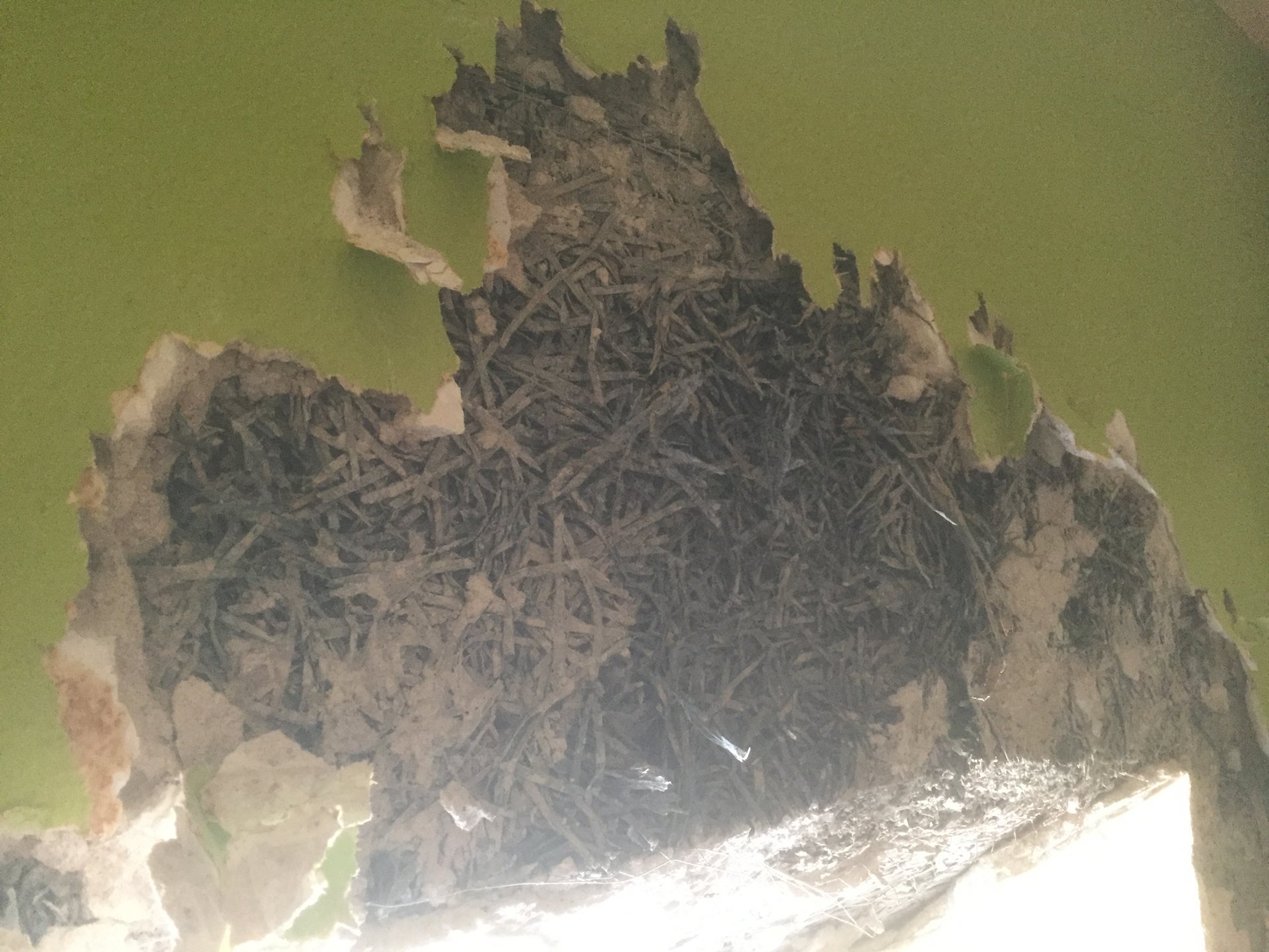

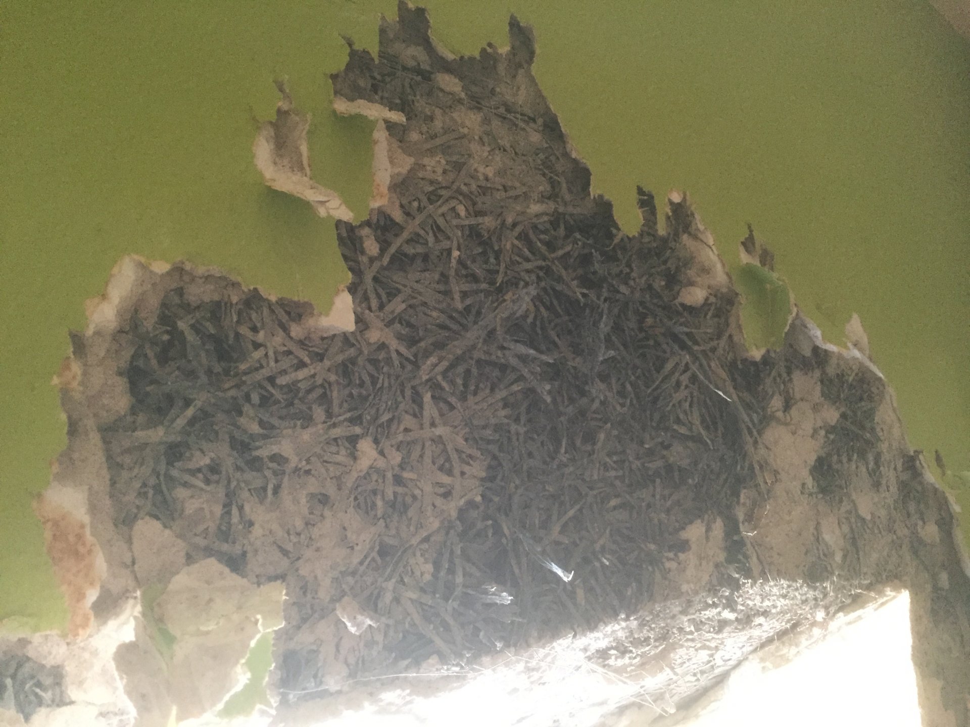

    Hallo liebe Forengemeinde,
    folgendes Problem hätte ich: an der Dachschräge über der Fenster ist der putz und ein wenig von der Herklith platte abgefallen. Jetzt hätte ich folgende Fragen:
    - Wie würdet Ihr die Heraklith Platte wieder abdichten, dass sie nicht weiter brösselt? (Lehmputz? dünne Silikonschicht? Fließ?..)
    Mein Plan wäre, dass die Dachschräge nochmal mit Rigisplatten belegt wird.
    Vielen Dank im Voraus Euch allen

    zuputzen

    Danke Alex88! Welchen Putz würdest du mir empfehlen? Lehmputz für HW-Platten oder einen anderen?

    wenn du feststellen kannst mit was die Fläche verputzt ist, dann das gleiche Material,
    ansonsten Rotband

    Danke Alex88! So alles besorgt und Urlaub habe ich auch. Sollte ich noch einen tiefengrund vorher auf die Heraklith platte machen?
