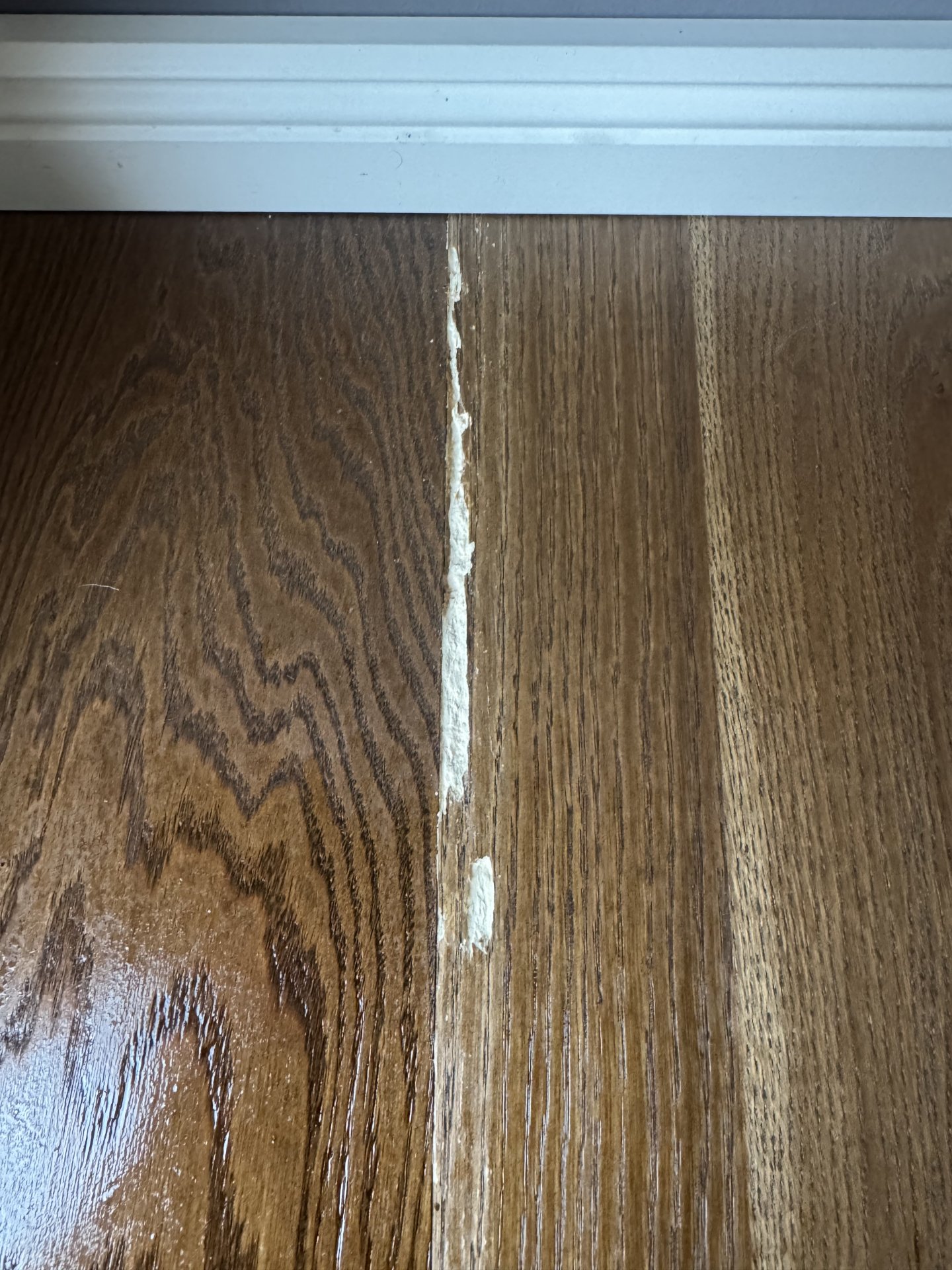

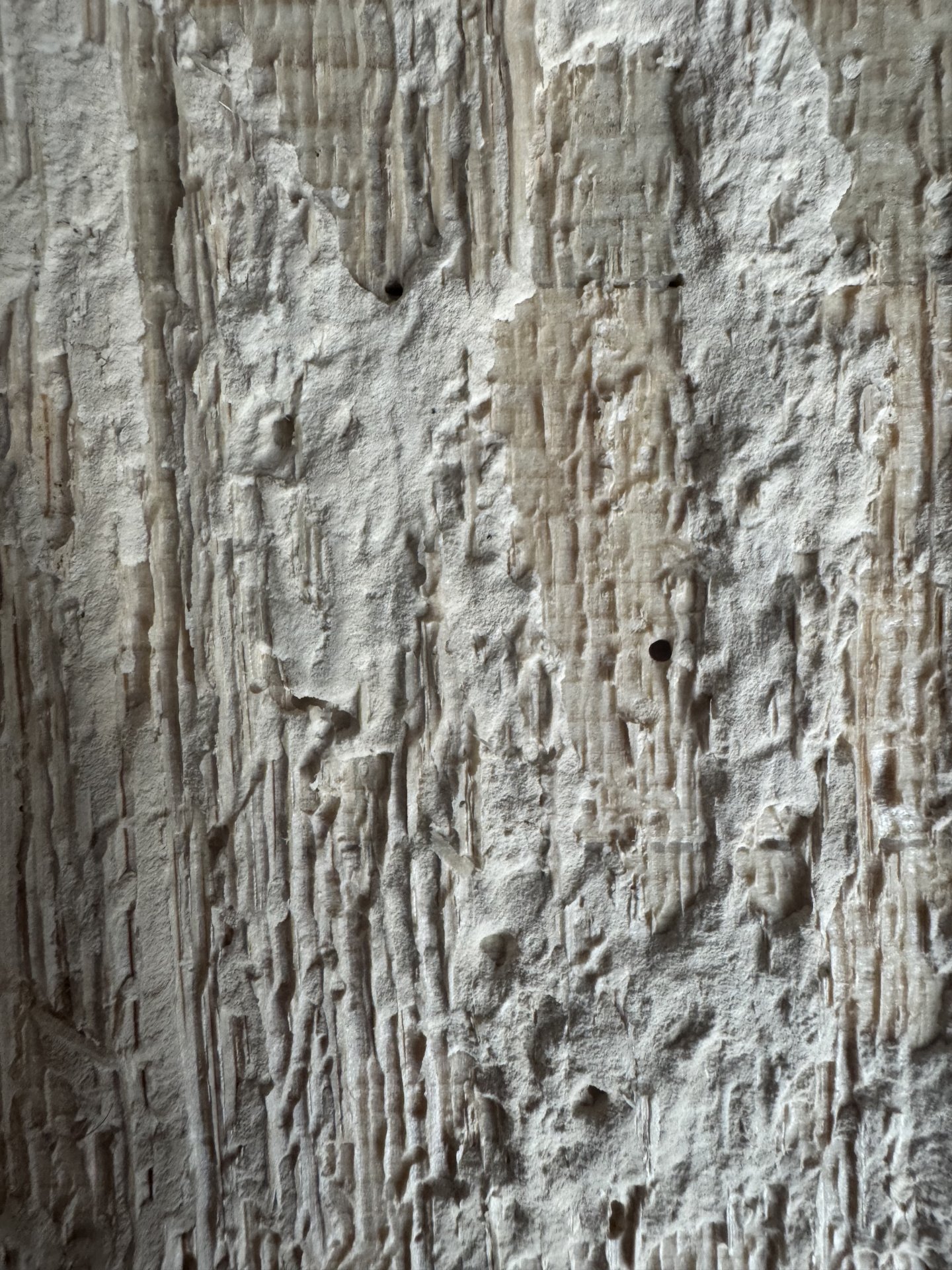

    Guten Tag, unserer Eiche-Fertigparkett ist offenbar von einem Holzwurm befallen. Siehe Fotos. Auf dem einen Bild haben wir die Stelle von weiter geöffnet. Reicht es, die betroffenen Stellen (es gibt zwei) auszuschneiden und rundherum einzusprühen oder welche Maßnahmen wären sinnvoll?

    Holzwurm im Fertigparkett ist äußerst ungewöhnlich, das wird durch technische Trocknung normalerweise ausgeschlossen.
    Aber Ausnahmen bestätigen wohl die Regel. Es sieht lokal begrenzt auf das Splinthoz aus.
    Ich würde den Bereich mal eine zeit lang mit dem Föhn ordentlich erhitzen, ohne die Bude abzufackeln, dann sollte das Problem erledigt sein.
    Auf keinen Fall Pestizid im bewohnten Innenraum verwenden und schon gar nicht großzügig.
    Auf lackierter Oberfläche nützt das sowieso nichts.

    Es gibt geeignete Mittel für Innenräume. Für den Holzwurm sind diverse ätherische Öle und natürliche Stoffe wirksam, da muss man nicht mit Agent Orange drauf.
    Aber auch natürliche Mittel gegen Insekten sind per Begriff Pestizide.
