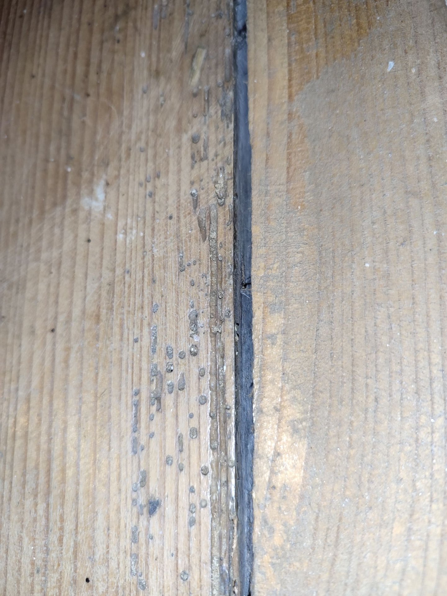

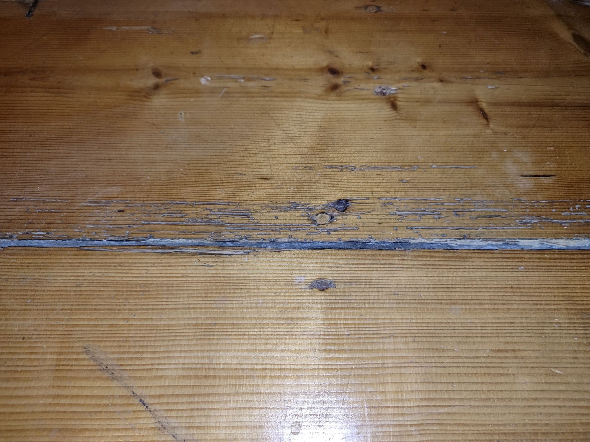

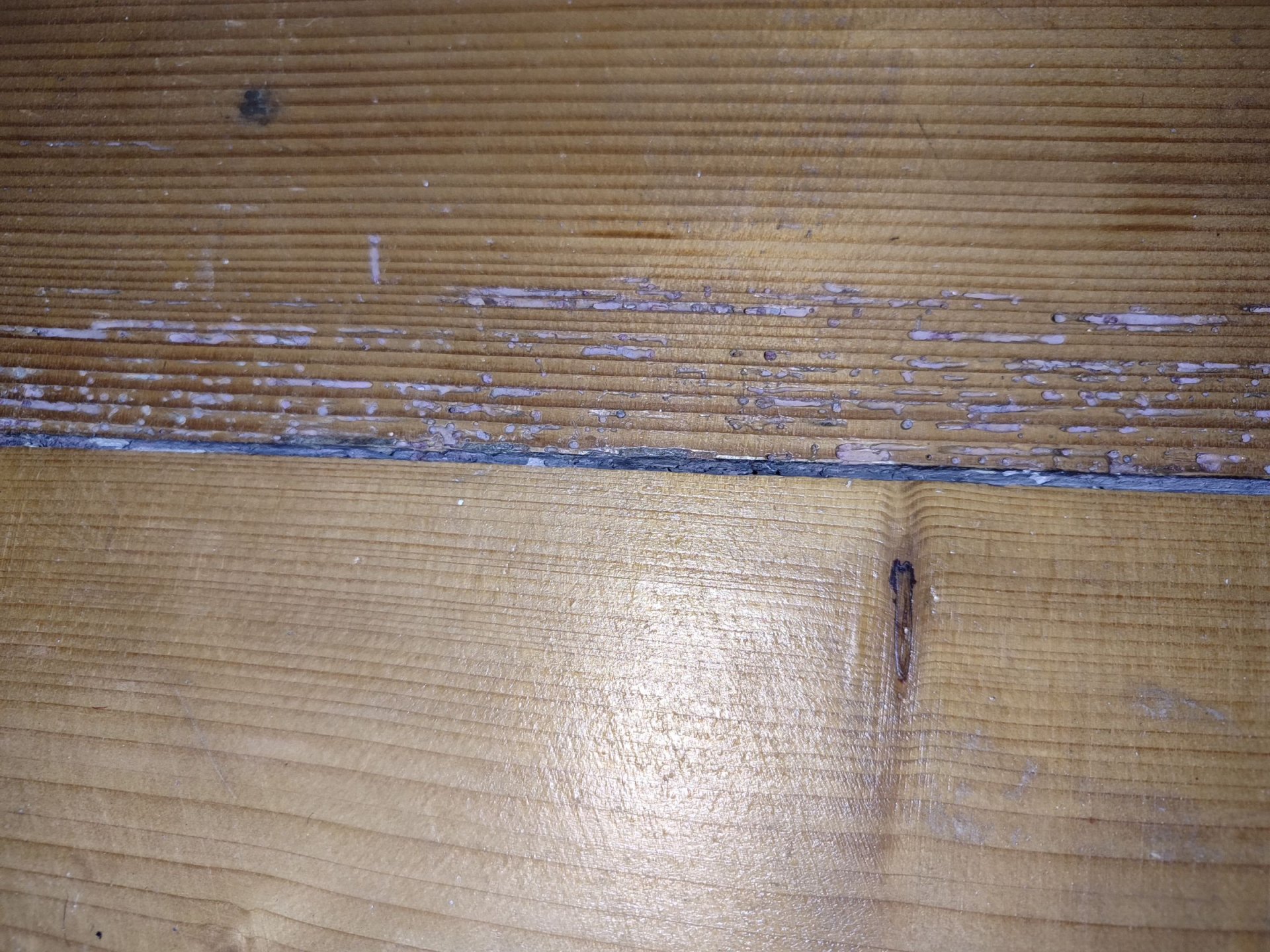

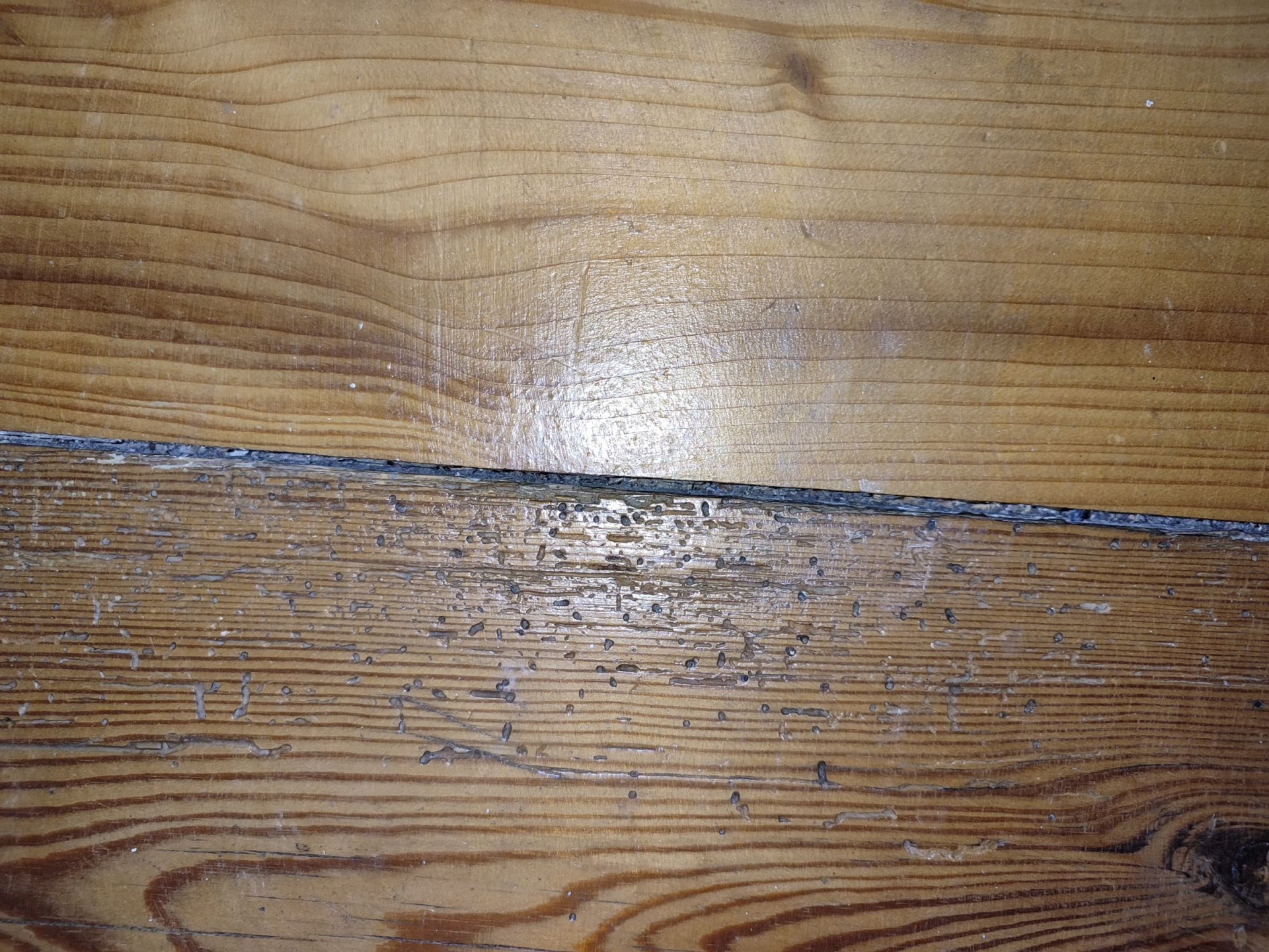

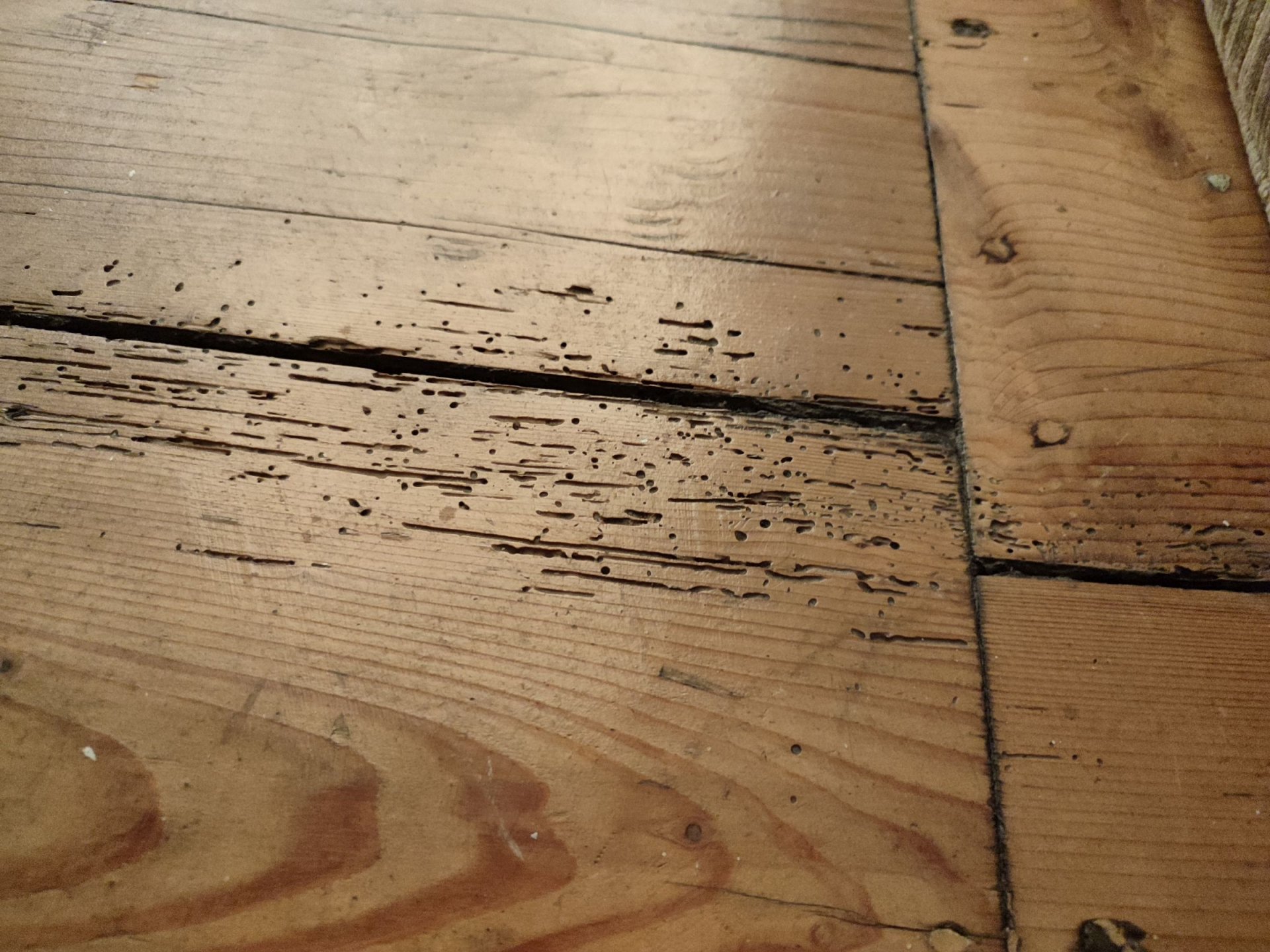

    ich habe im Holzboden noch spuren von Holzwurmbefall.
    Wobei das Haus 1993 bezogen wurde und die Holzbretter teilweise ausgetauscht wurden, daher sind einzelne Bretter überhaupt nicht befallen und nebendran massiver Altbefall von lange vor dem Jahr 1993.
    Ich gehe deshalb davon aus, dass die Holzwurmbefallspuren von einem Befall lange vor den 90ern stammen, wollte aber trotzdem mal im Forum nachfragen.
    Holzspäne an den Stellen mit den Löschern sind nie vorhanden und nebendran an den nach 1993 eingebauten Brettern sind keine Holzwurmspuren vorhanden, daher gehe ich von einem nicht mehr aktuellen "Altbefall" aus.
    Erscheint das zutreffend?

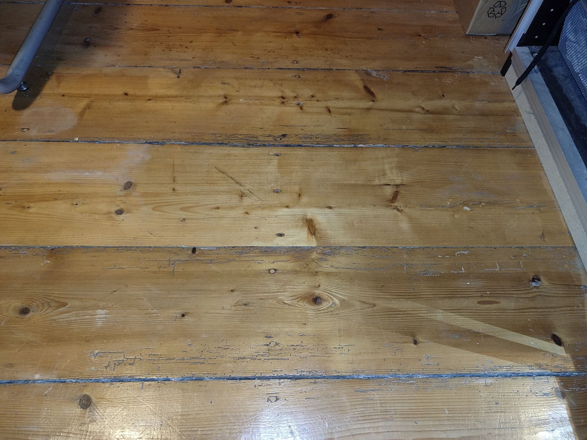

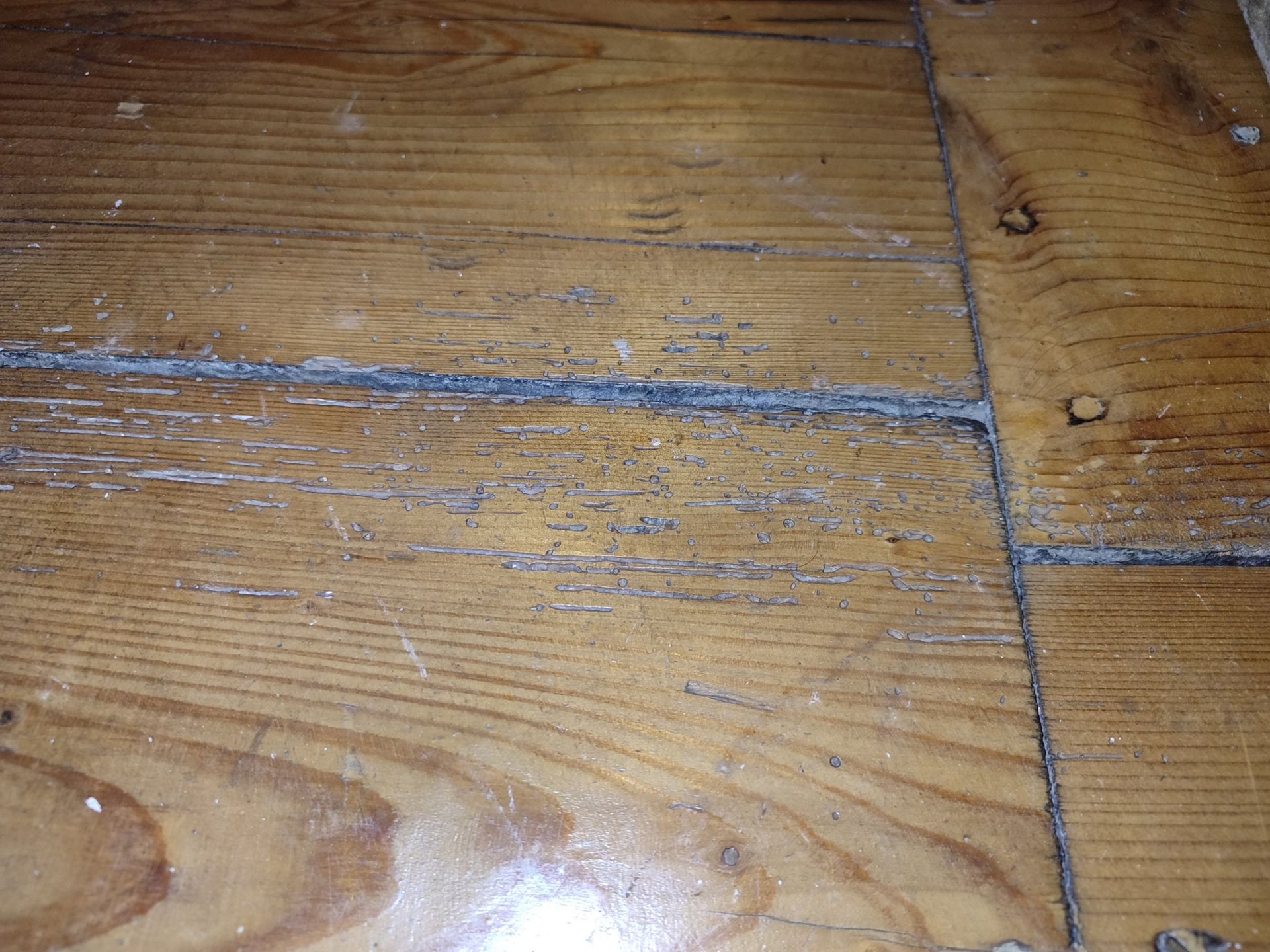

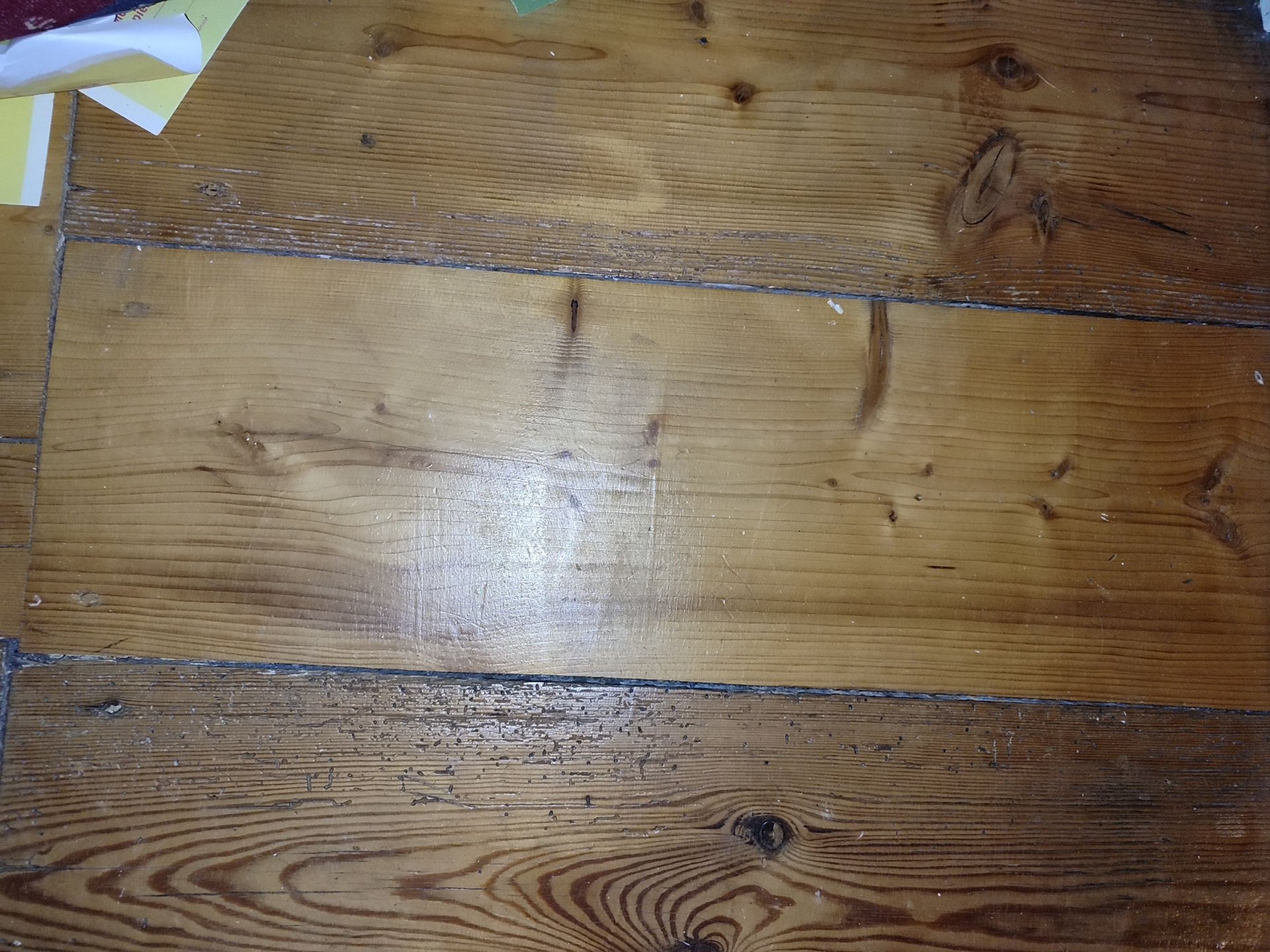

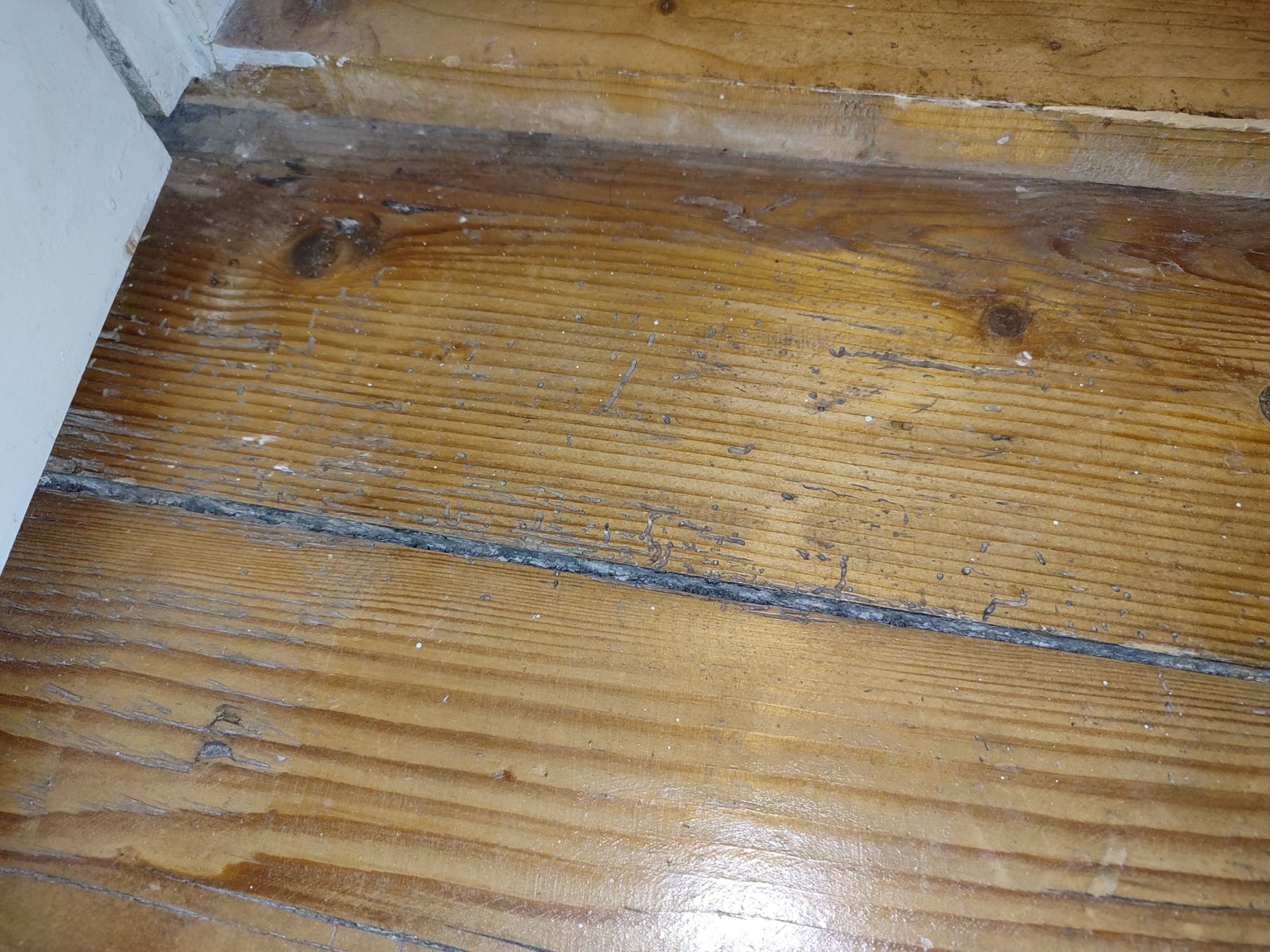

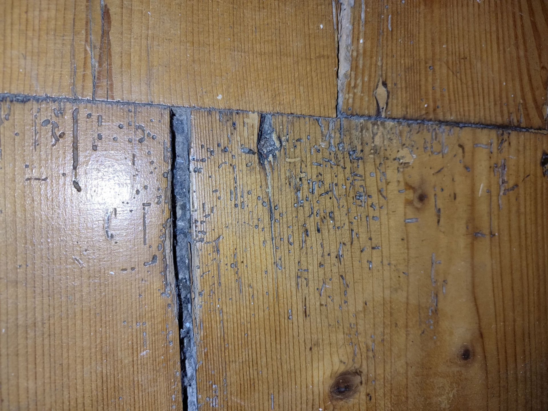

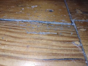

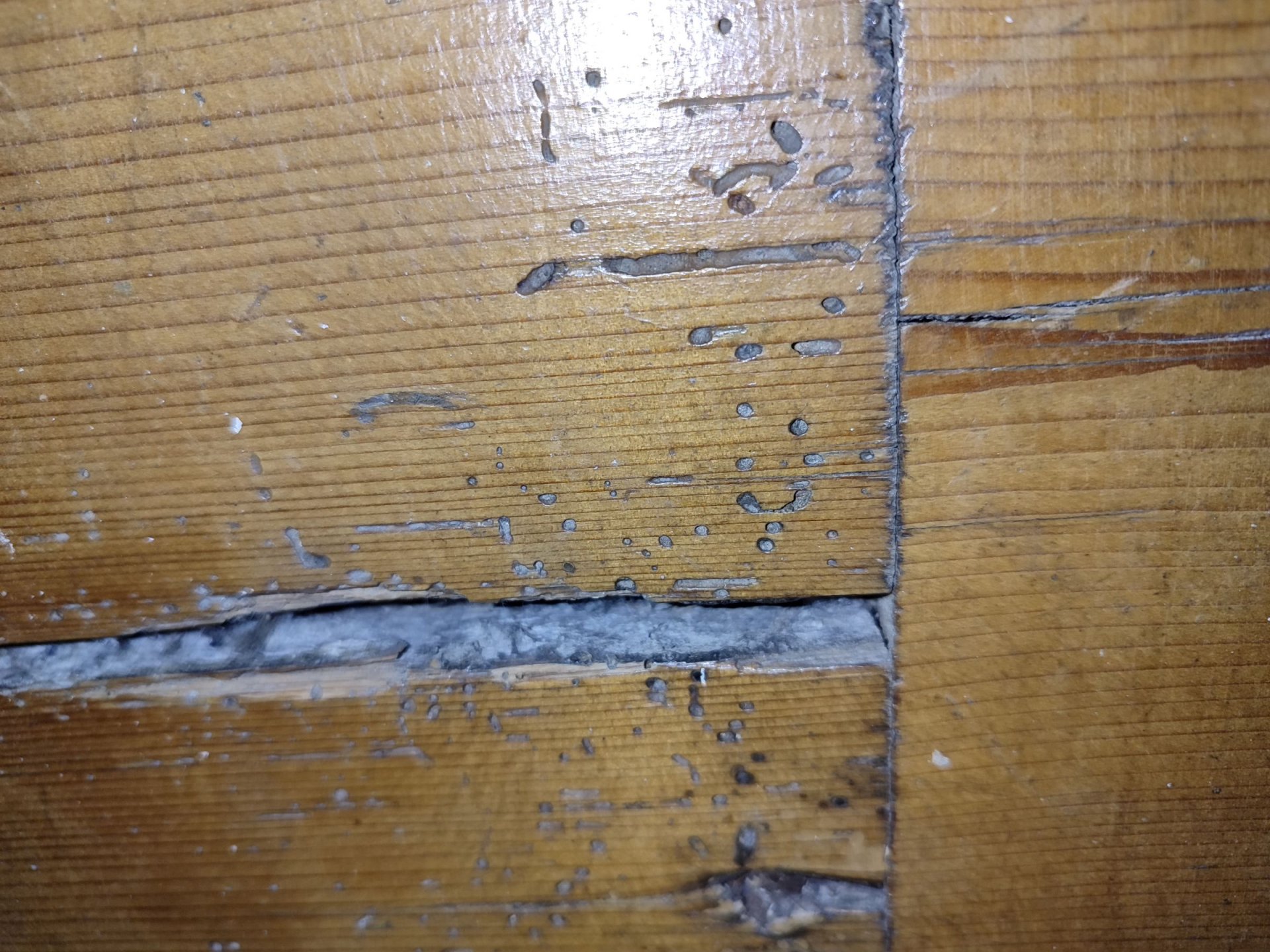

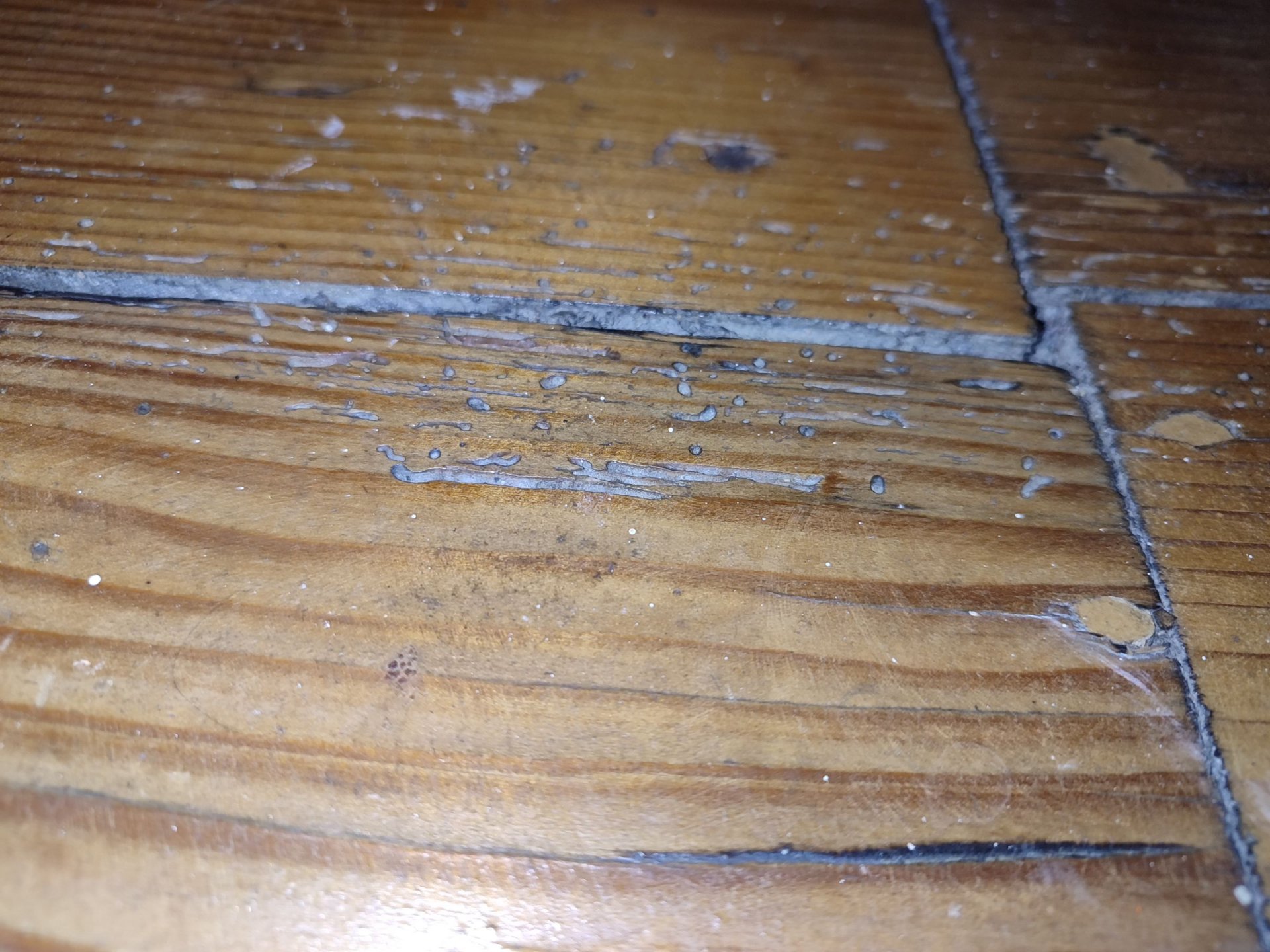

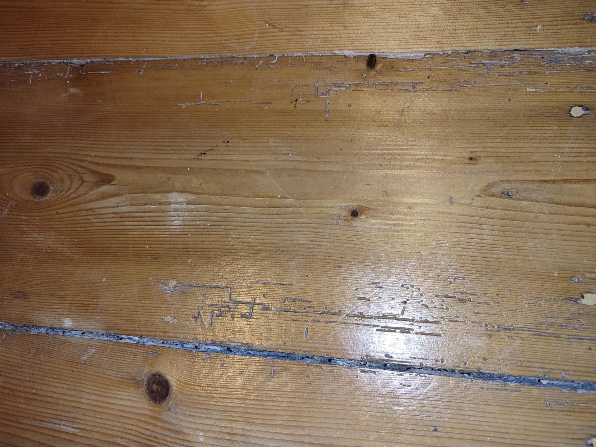

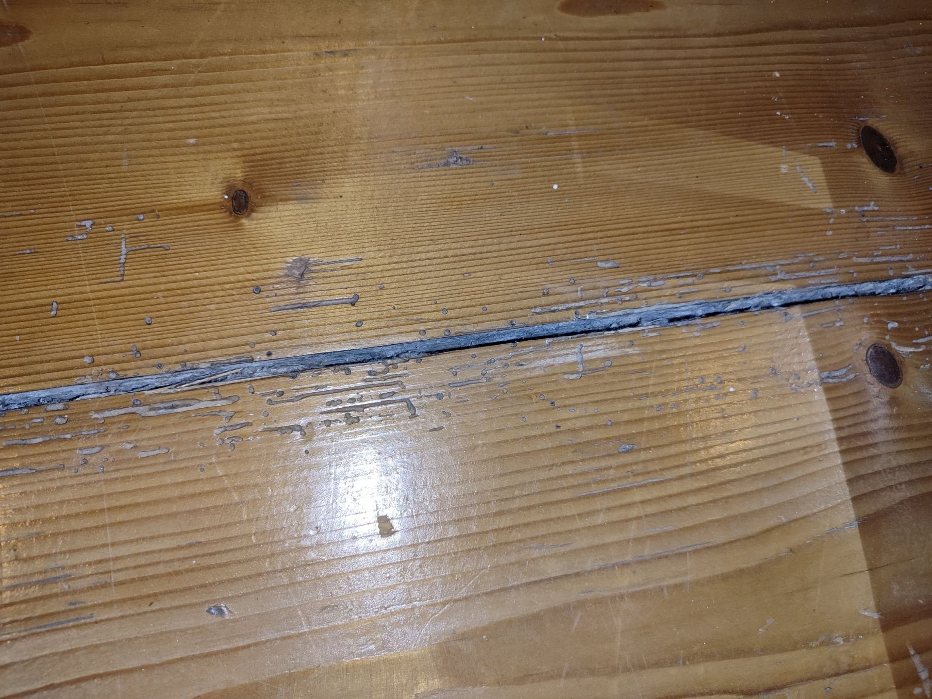

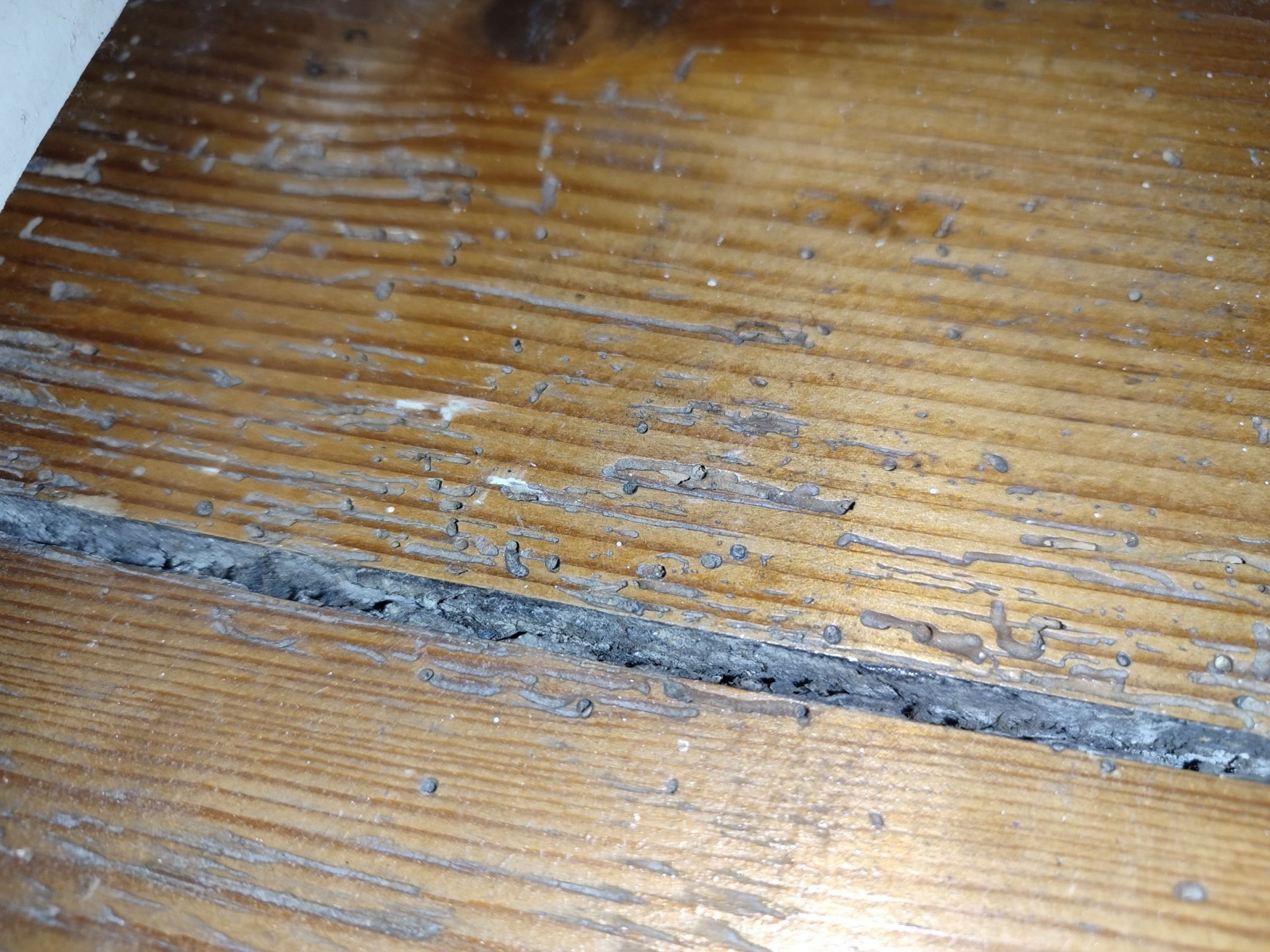

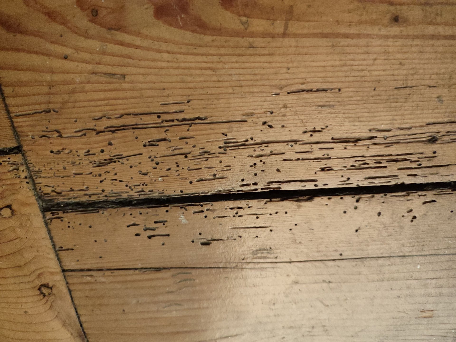

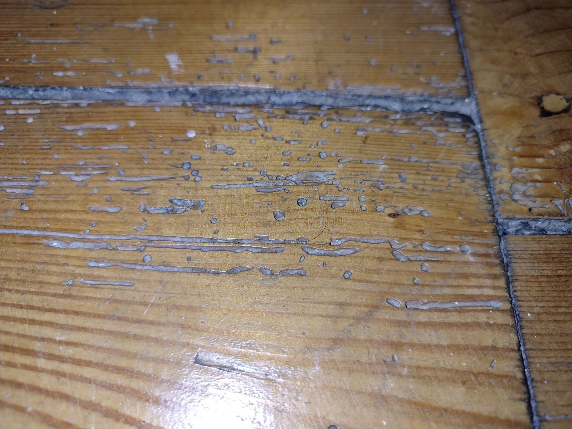

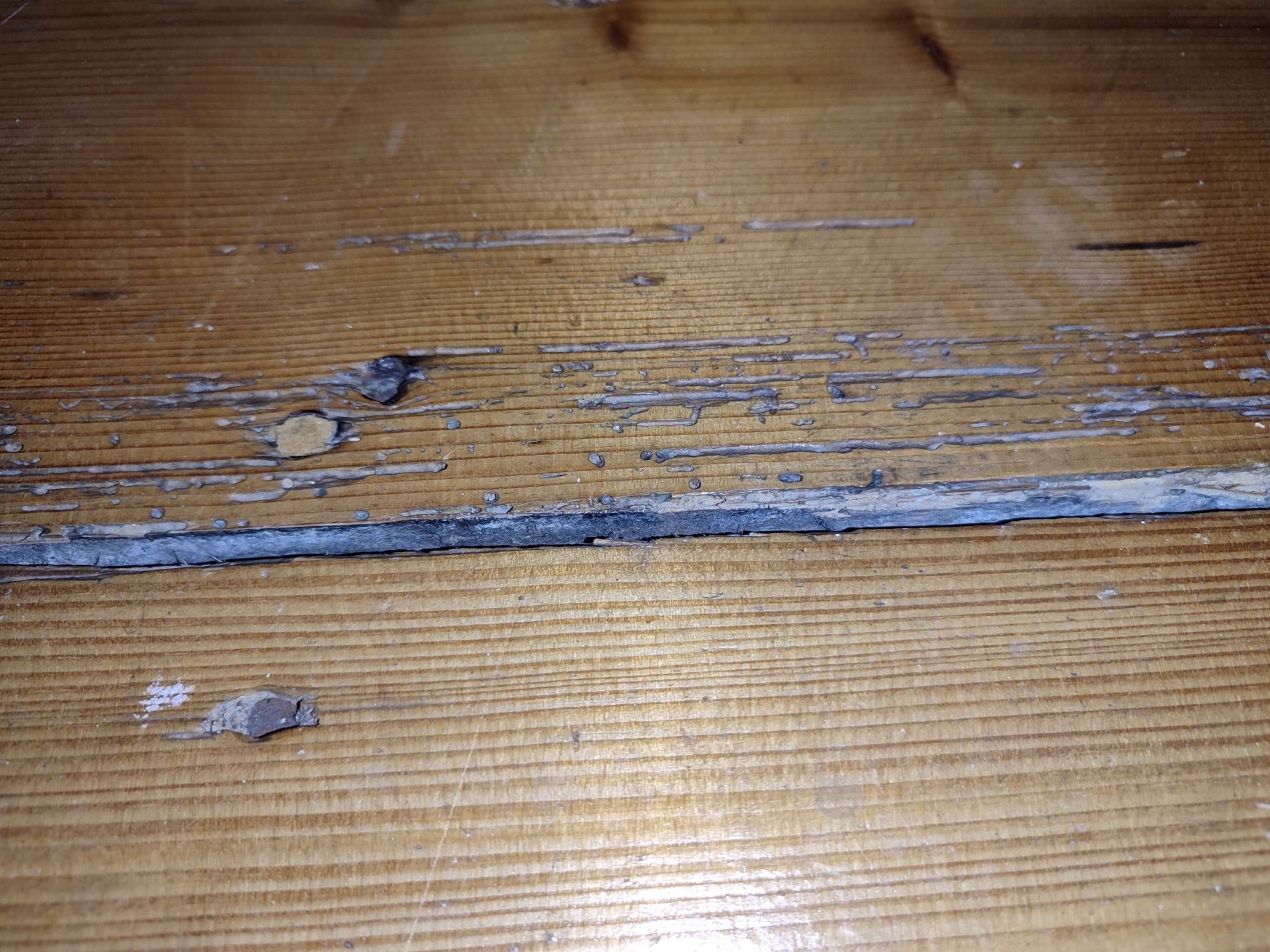

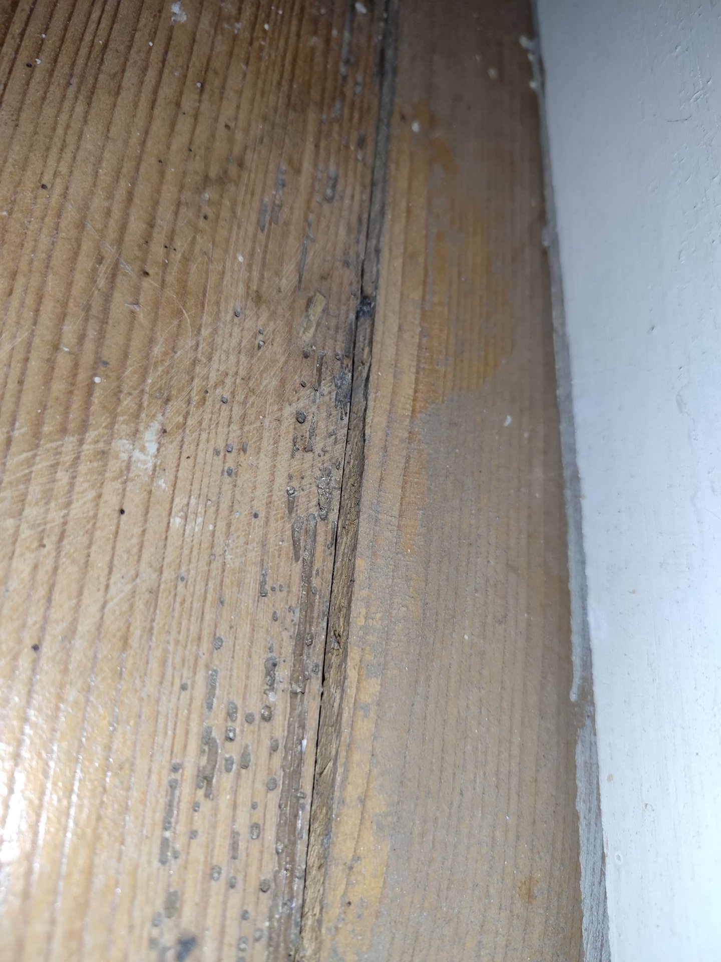

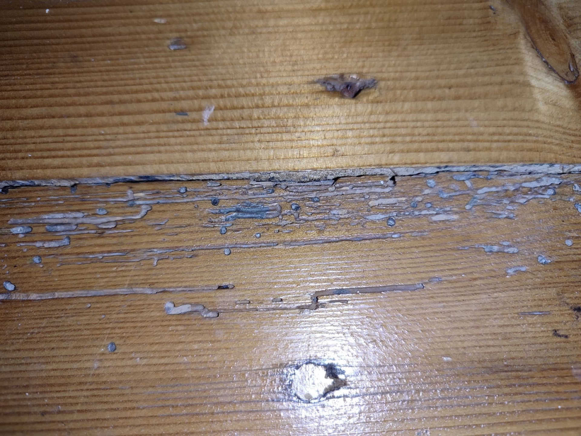

    Hier noch mehr Bilder

    Wenn das Holz unter 10% Holzfeuchte ist über Jahre hinweg , dann Entwickeln die Larven sich nicht mehr weiter im Holz... du hast auch mit dem Satz. (Thema Holzspäne)
    deine Frage beantwortet... ansonsten wenn man Holzschutzöle in die Löcher spritzt und danach die Löcher mit Wachs oä. verschließt sterben die Larven auch ab... aber das wäre nicht notwendig bei dir

    Danke für die Antwort.
    Insoweit habe ich aktuell keinen erkennbaren Holzwurmbefall, ich überlege aber, für den unwahrscheinlich Fall, dass die Holzbalken unter dem Bodenbelag Holzwurmbefall haben, etwas in den zwischenraum der Holzbretter zu sprühen.
    Wäre das sinnvoll?
    Was wäre das richtige Produkt?
    Alternativ könnte man auch die Holzbretter abmachen, aber das ist mir eigentlich zu aufwändig :-)

    Mach dir doch keine Sorgen
    ich zitiere dir mal die Gefährdungsklasse 1 von DIN 68800:
    Innen verbautes, ständig trockenes Holz; kein Anflug durch holzschädigende Insekten oder Holzkontrolle von mindestens drei Seiten möglich
    und das ist bei dir der Fall... und nochmal es ist alles abgestorben
    das richtige Produkte sind Leinölfirnis etc pp, hab ich schon erwähnt.
