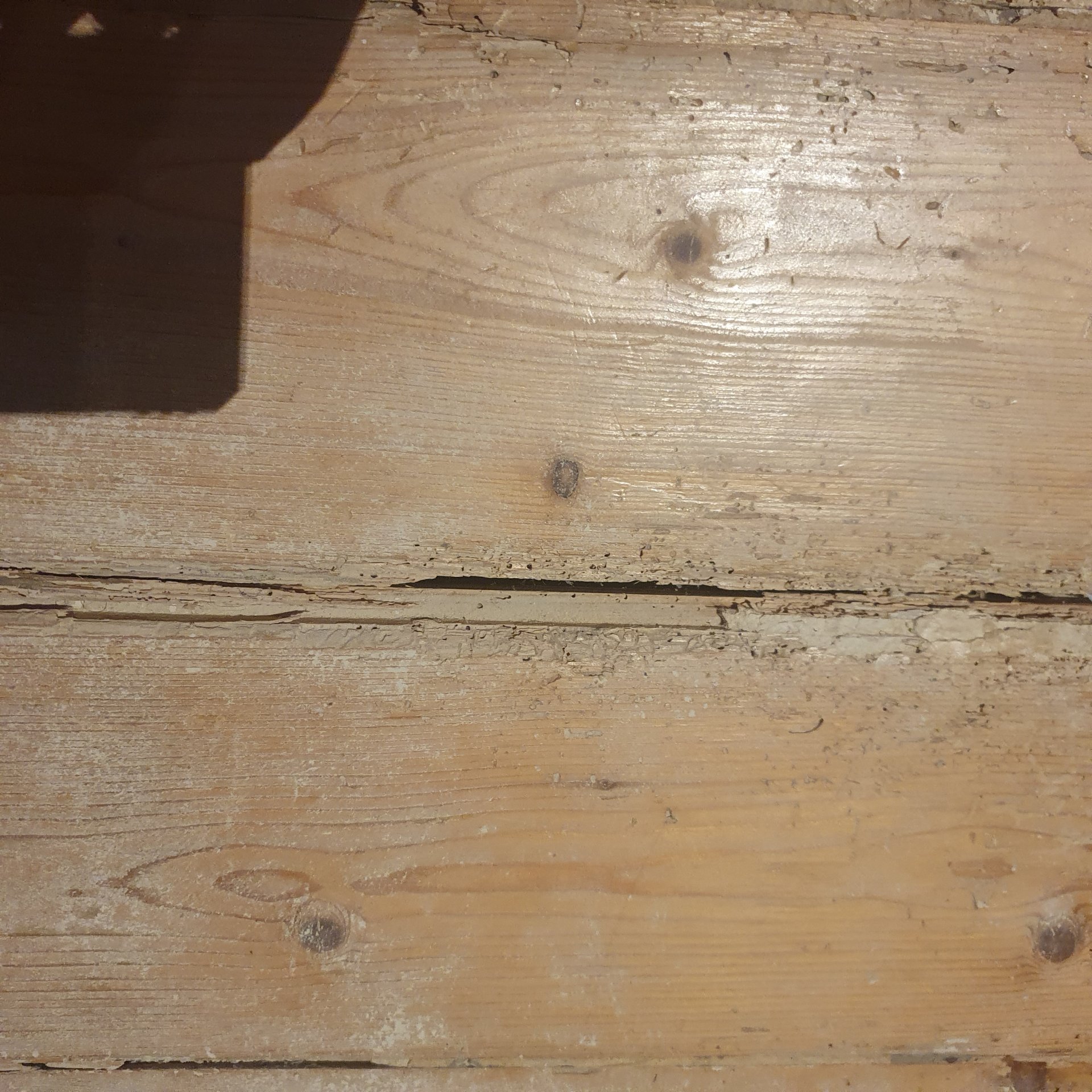

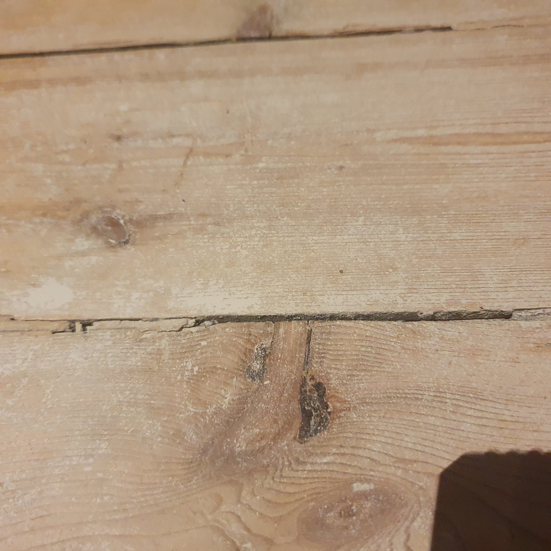

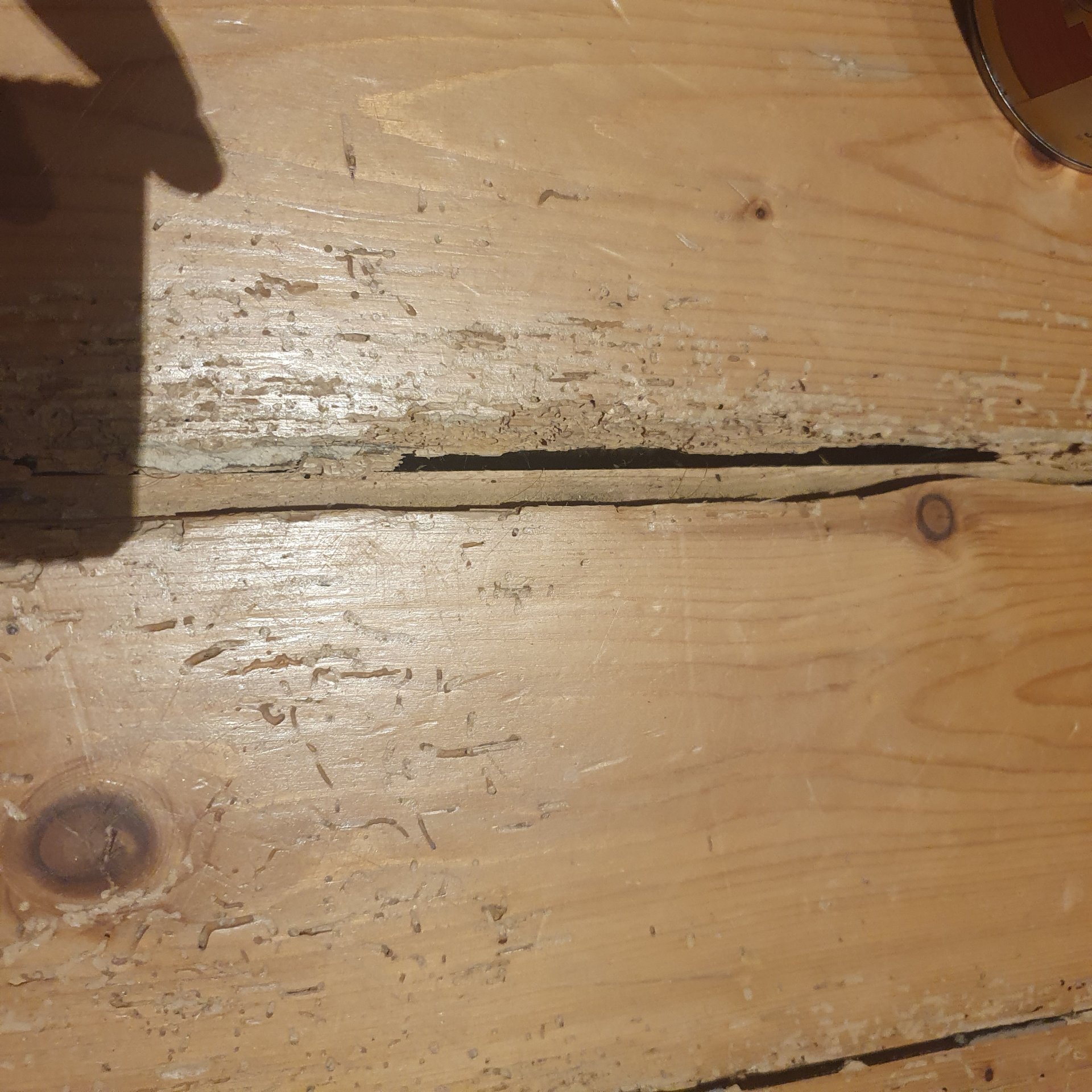

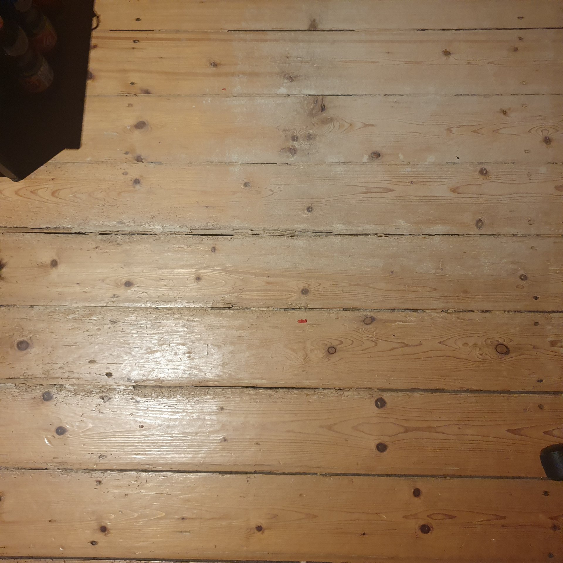

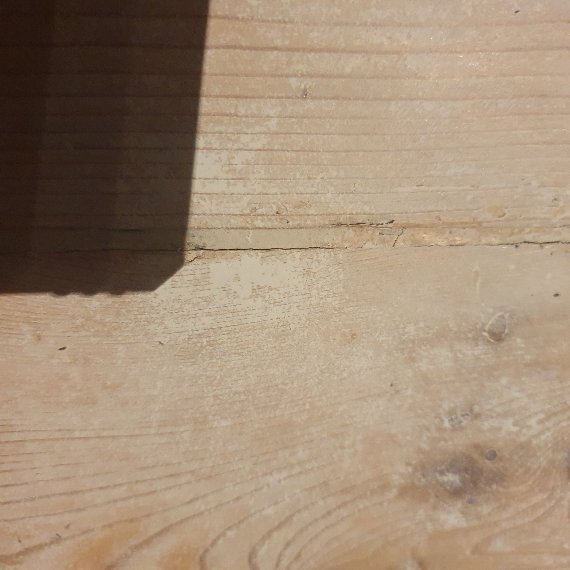

    Die Dielen (ca. 110 Jahre alt) wurden vor ca. 10 Jahren geschliffen und lackiert. Ein Altbefall war vorhanden und nach der Sanierung auch sichtbar. Jetzt haben wir ein kleines Problem. Untwerhalb einer Abedeckmatte (zum Schutz des Boden, darüber war ein Schreibtischstuhl plaziert) war weißer Staub sichtbar. De 20250804_231220.jpg 20250804_231235.jpg 20250804_231242.jpg 20250804_231249.jpg 20250804_231254.jpg 20250804_231258.jpg r Boden sieht hier ziemlich mitgenommen aus. Meines Erachtens ein weiterer bestehender Wurmbefall. Was tun?

    Für mich sieht das eigentlich nach Dreck von der Abdeckmatte aus. Bei einem Schädlingsbefall sollte man richtiges "Holzmehl" sehen und keine Staub. Vor allem wäre der Befall großflächiger und nicht nur begrenzt auf die Mattengöße. Ich würde mir vor Erst keine Gedanken darüber machen, einfach mal nur gründlich reinigen und dann beobachten, ohne Schutzmatte!
