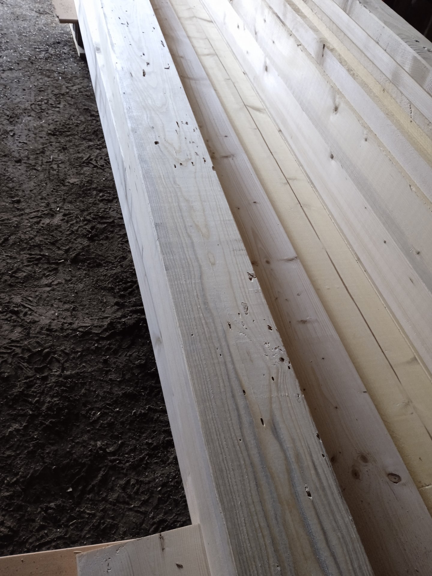

    ich hatte KVH vom Sägewerk bestellt und geliefert bekommen. Verbaut wird das in einer zu sanierenden Holzbalkendecke.
    Jetzt sehe ich diese Holzwurmlöcher (Foto). Frisches Fraßmehl ist aber nicht zu sehen (3 Wochen lagen die jetzt).
    Sollte durch die technische Trocknung der Wurm tot sein? Oder würdet ihr zur Sicherheit nochmal etwas chemisches nachstreichen?
    Bin bei Holzwurm etwas vorsichtig, weil die alte Decke genau aus diesem Grund raus muss.

    Solche Hölzer haben wir prinzipiell reklamiert. Selbst wenn der Holzschädling durch die Behandlung unschädlich gemacht wurde, können die Balken ein Problem werden. In alten Fraßstellen legen die Käfer gerne Ihre Eier ab. Und flüssige Schädlingsbekämpfungsmittel würde ich im Wohnbereich vermeiden, wenn es irgendwie geht.

    Puh, Reklamation wäre echt schwierig wegen zeitlichen Verzug für Folgegewerke. Es sind 2 Balken betroffen.
    Ich habe bei der Lieferung natürlich nicht jeden Balken begutachtet. Es waren 20 Balken KVH 12/16 mit 6,50m Länge. Vor allem lagen die beiden schön mittig versteckt.
    Das optische stört mich übrigens nicht...war als NSi bestellt, weil es eh zu gemacht wird.

    Würde ich behandeln, nach DIN 68365
    Güteklasse 1 hätte es aussortiert werden müssen, nach DIN 4074 1 wären Fressgänge bis 2 mm zulässig unabhängig von der Güte ( S7--Sxx alt )

    So einen ähnlichen Balken hab ich vor zig Jahren mal bekommen für eine Pergola. Wir haben die Fraßlöcher mit Epoxidharz gefüllt bevor der Holzschutz drauf kam. Steht auf jeden Fall heute noch (10+ Jahre, regelmäßig gepflegt).

    Hab in jungen Jahren mal in dem Bereich gearbeitet - ist quasi Standard.
    Deshalb kaufe ich nur Holz das ich einzeln durchschauen und selbst aussuchen kann.
    Kritisch sehe ich es aber nicht zwingend. Das mit Epoxy finde ich ist keine schlechte Lösung. Habe ich im kleinen schon gemacht aber wird vermutlich auch bei so einem großen Balken funktionieren.
    Wenn nur irgendwie geht würde ich aber korrekten Ersatz besorgen. Das Leben ist zu kurz für Pfusch.

    Um nur einfach die Löcher zu füllen sollte auch normaler Holzspachtel funktionieren. Ist günstiger und einfacher in der Handhabung als Epoxidharz.

    Wozu ? Deckenbalken hier bleibe ich bei Behandlung, diese Stellen sind nicht sichtbar.
