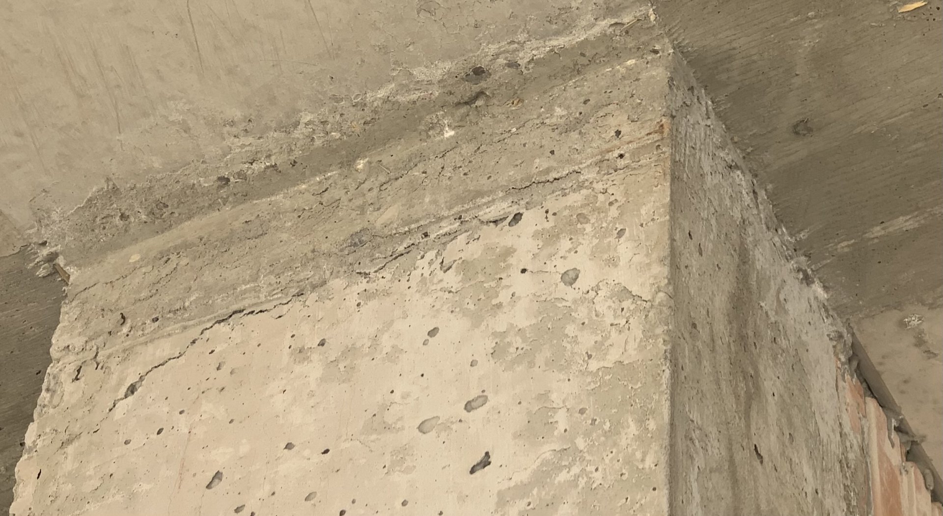

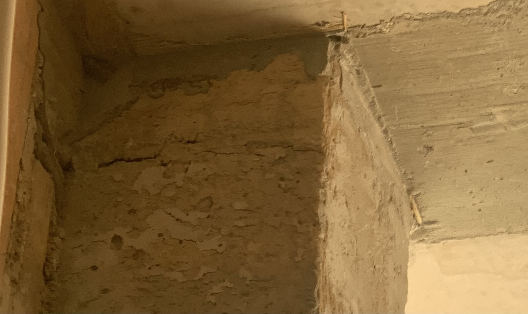

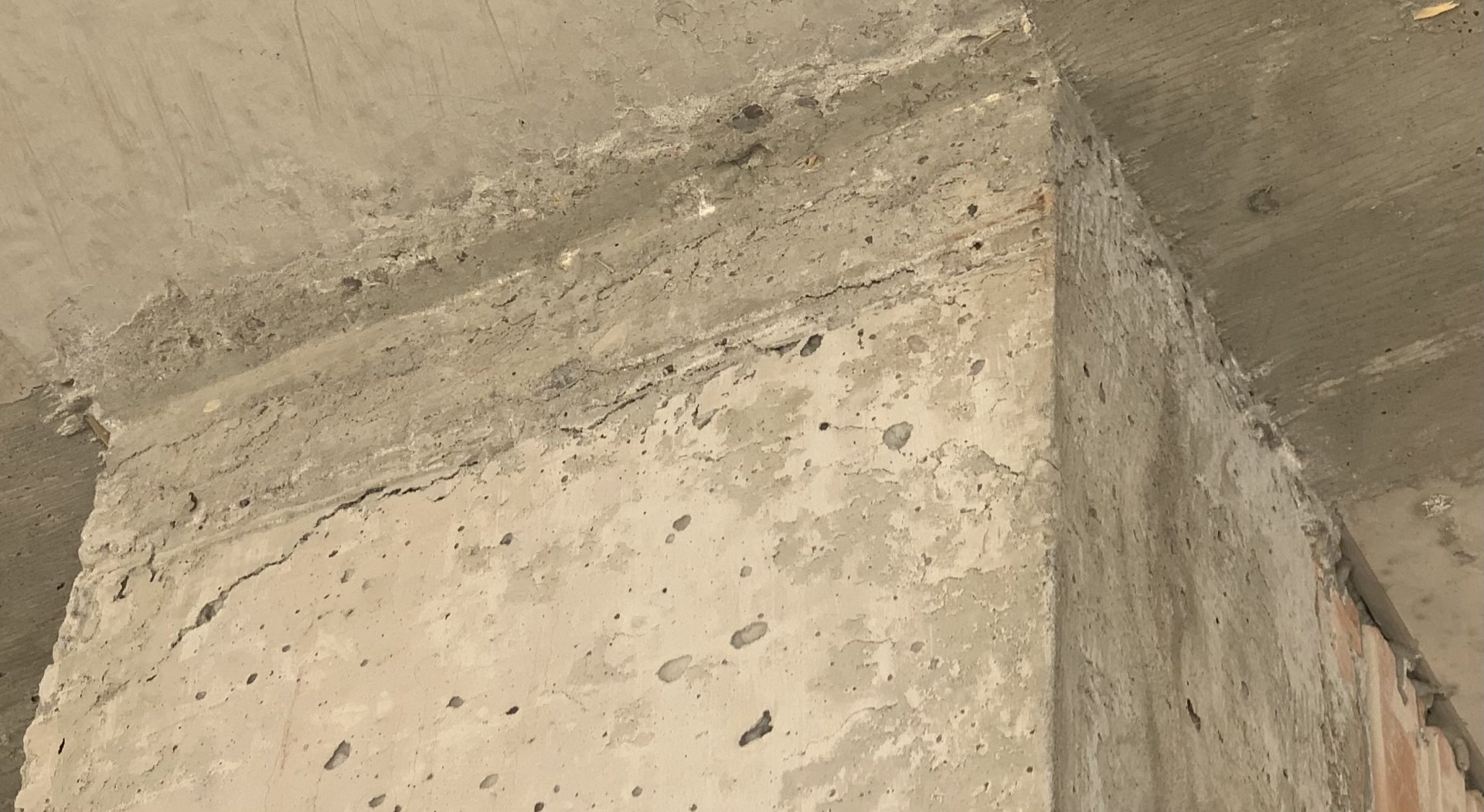

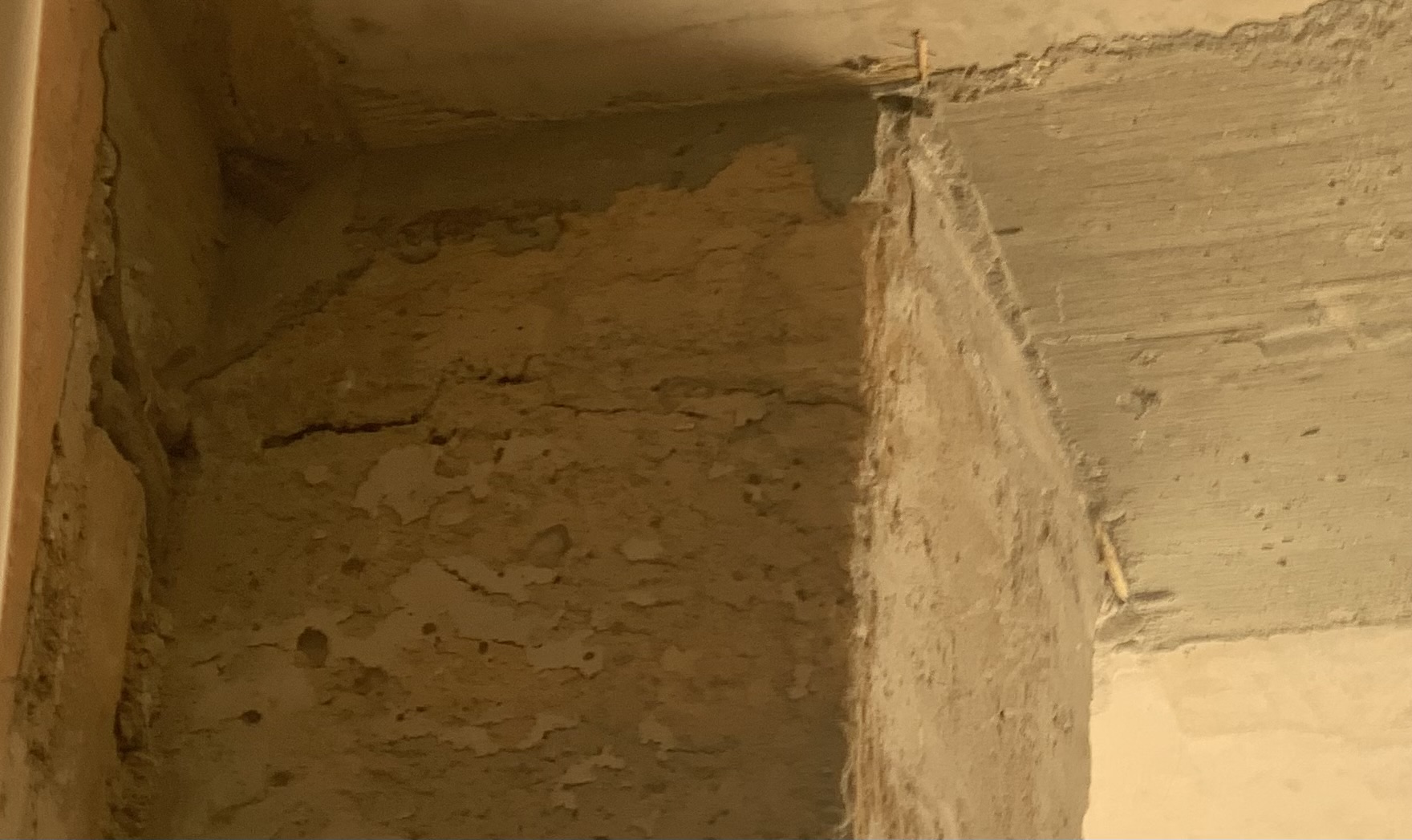

    Hallo zusammen, wir haben heute horizontale Risse an unserem statisch relevanten Betonpfeiler gefunden. Ein Gutachter schaut am Donnerstag danach. Dennoch würde mich eure Einschätzung vorab interessieren.
    Die Bilder kommen von gegenüberliegenden Seiten des Pfeilers

    Es ist eine Phänomen mit diese Risse. Die sind meist vor Belastung und sofort nach dem Ausschalen da…
    Schwindrisse die durch Sacken des Betons entstehen…
    Statisch sollte man Vorort prüfen und ewtl. mit Injektionmörtel Nachbearbeiten…

    Sehe ich wie Yilmaz, nichts gravierendes - hier reicht sicher ein Stemmen und Vermörteln aus.
